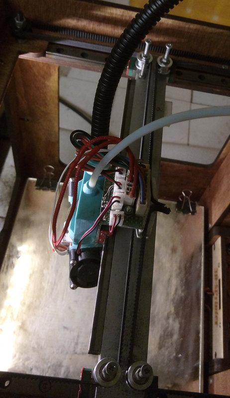

его вроде без всяких боуденов прямо на радиатор хотэнда можно надеть.
Можно, но это надо хотенд снимать. А тут речь о быстросъёмном директе для родного хотенда. Пара лишних сантиметров боудена его "директность" не ухудшит. И боуден будет прямо от директа до сопла, а не какая-то там тефлоновая вставка в термобарьере.
Крепление хота можно примерно такое сделать, чтобы пневмофитинги почти друг в друга упирались:

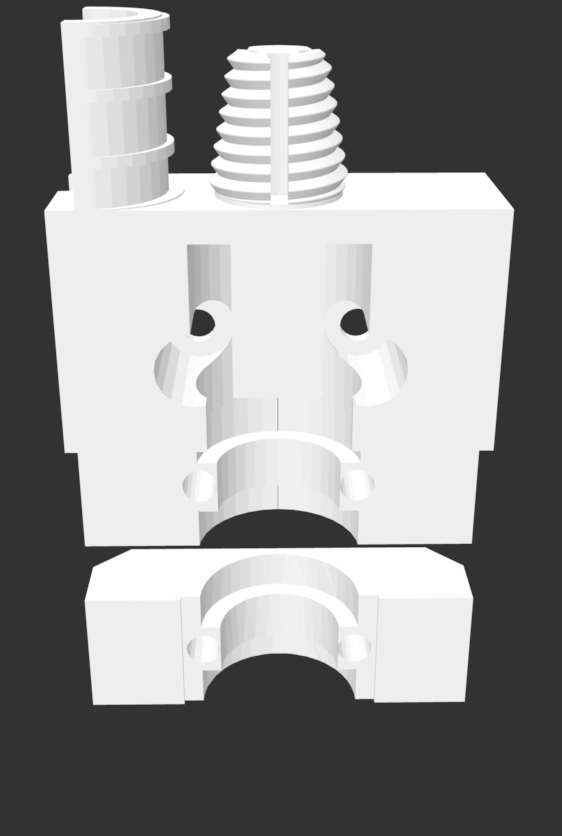

Нашёл на компьютере файл с клипсами для фиксации пневмофитингов от болтанки туда-сюда при ретрактах.
Можно и так сделать
Новая папка.zip
(2.45 МБ) 401 скачивание
Правда еще не печатал только поставил , напечатается посмотрю что получилось .

Так я и на второй так же сделал :D у меня просто один фитинг сломался а запаса не было вот я и сделал на оба конца . Тот еще геморрой был закрепить хотя бы временно боуден пока печатается . Сделал вот такой и просто на суперклей на сломанный фитинг приклеил

Непрочитанное сообщение Kaktus » 24 ноя 2019, 16:49
evgenVST писал(а): ↑
24 ноя 2019, 15:41
Можно и так сделать
Не самая удачная идея. Эта часть фитинга имеет свойство отламываться, что в данном случае чревато заменой всего узла. Разумнее резьбу в держателе было бы сделать кмк.
Пы.Сы. Если возникнет проблема с выскальзыванием трубки, то можно кусочек шкурки на каплю цианокрилата вклеить вовнутрь.
