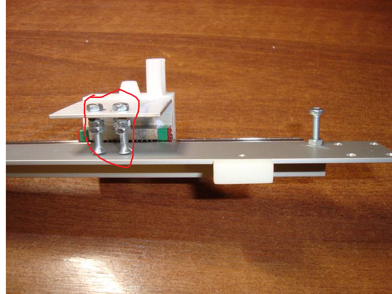

Здравствуйте, скажите пожалуйста длину этих болтов и есть ли у них контакт с алюминиевым уголком?

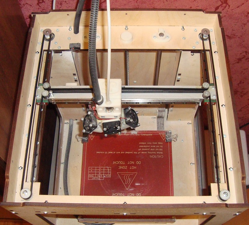

2.Как натягивается ремень?

qaqos159 писал(а): ↑
17 фев 2018, 23:45
Длина 20 мм. Контакт с уголком конечно же есть - они гайками к уголку притягиваются.
Ремень натягивается с помощью стяжек с каплей циакрина перед установкой внешних стяжек.

18 фев 2018, 01:10
я имел ввиду шляпками
Непрочитанное сообщение Shaman » 18 фев 2018, 01:42
18 фев 2018, 01:41
Со шляпками нет.
пожалуйста ,можете сделать фото (вид сверху на принтер ) где видно как натянут ремень .
Непрочитанное сообщение 3D-SPrinter » 18 фев 2018, 02:31
18 фев 2018, 01:43
Обычно натянут, как на всех Н-ботах. :)
