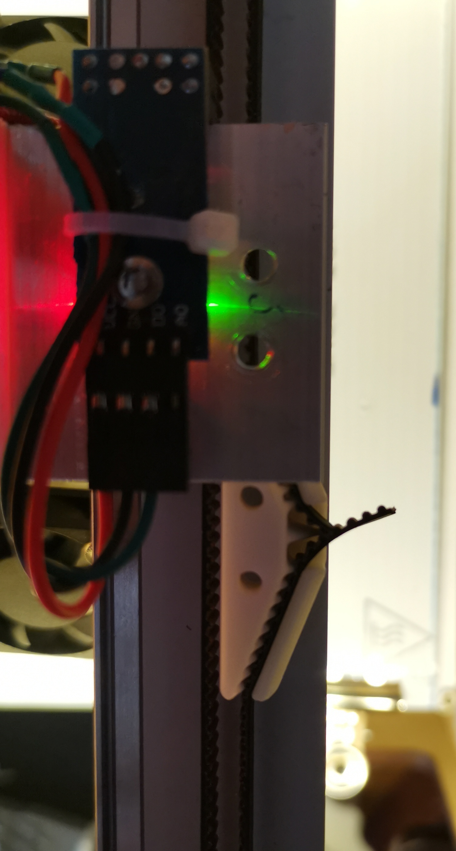

Напечатал, сравнил - идеально! Обратите внимание на идеальную соосность штатных отверстий и отверстий в натяжителе.Mazayac писал(а): ↑24 ноя 2019, 00:47Этот натяжитель плох тем, что в крайних положениях по оси X делает одну ветвь ремня сильно непараллельной...

Да без проблем, могу и этот! Но как-то не очень народ западает на пластиковые натяжители и фрезерованные порталы. Всё же по-старинке оно надёжнее.
- Благодарил (а): 333 раза
Ну не знаю... Я лично за пластиковый, хотя бы потому, что при сборке банально тонких хомутов может дома не найтись. А супер клеем и нитками возиться то еще развлечение. А так поставил и готово. Кто любит "по старинке" - сделает по старинке

У меня давно этот натяжитель стоит. Недостатков в сравнении с винтиками не наблюдаю. А преимущества наблюдаю - беспроблемная установка/демонтаж ремня и выглядит поцивильнее винтиков со стяжками кмк

Lighter, стоит один раз попробовать без ниток и без стяжек. Мне очень понравилось.
Держатель неприкрученный на балку положил, ремень по шкивам уложил, один натяжной ролик ослабил, хвосты спокойно в держатель вставил, обрезал лишнее, ролик затянул, держатель к уголку прикрутил.
