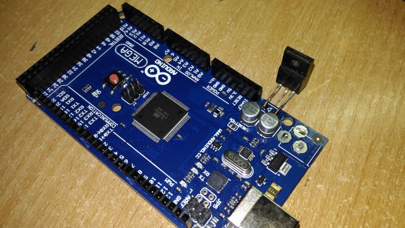

AKDZG писал(а): ↑
17 мар 2017, 13:32
3D-SPrinter писал(а): Наконец-то не забыл сфоткать доработанную Ардуину перед установкой в очередной СПринтер. Тут всё просто - вместо диода впаивается стабилизатор LM7809, и можно смело повышать напряжение питания на Рампсе вольт до 15-20-ти. :)
Shaman писал(а): Да вот, 2 варианта:
Вариант автора:
Мой вариант:
Оба сводятся к тому, что между питанием ардуины и питанием принтера вставляется стабилизатор, понижающий напряжение питания до безопасного уровня.
У Андрея это 9 вольт, у меня накручено 7. Разница лишь в том, что именно вы курочите.
Как бы это же самое провернуть с Due?

Непрочитанное сообщение Anry777 » 24 май 2017, 23:36
Вот только что задал вопрос в своем блоге. ИМХО - решение Андрея - ошибочно!!! И ни к чему полезному не ведет.
P.S. стаб на меге сжег
P.S.S. Андрей - прошу либо объяснить решение, либо убрать, как ошибочное.
Непрочитанное сообщение 3D-SPrinter » 25 май 2017, 00:21
У меня это "ошибочное" решение исправно работает на куче принтеров.

Непрочитанное сообщение Anry777 » 25 май 2017, 00:45
Ну может не разгоняли до 16.5?
Я ж спрашиваю - сможете объяснить? Судя по схеме - стабилизатор будет стабилизировать только входное от БП через разъем БП
download/file.php?id=2962
Непрочитанное сообщение Shaman » 25 май 2017, 11:30
Что за мега то?
Китайская али ориджинал?

Непрочитанное сообщение Anry777 » 25 май 2017, 11:37
Shaman писал(а): ↑
25 май 2017, 11:30
Что за мега то?
Китайская...
Как на второй фотке
Непрочитанное сообщение Alex Post » 25 май 2017, 12:20
Так а а реале кудой идет? На плате?
Anry777
Сообщения: 360
Поблагодарили: 9 раз
Непрочитанное сообщение Anry777 » 25 май 2017, 12:22
Вот как на схеме нарисовано - так в реале и идет все!
О чем и речь
