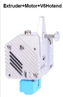

Непрочитанное сообщение Lenivo » 16 ноя 2021, 11:21
Алюминиевый корпус экструдера позволяет обойтись без радиатора Хот енда - что сокращает размеры и массу.
Металлический экструдер 1.JPG (17.05 КБ) 6223 просмотра

Re: Директ-экструдер и тюнинг 3D-SPrinter PRO Techno
Непрочитанное сообщение 3D-SPrinter » 16 ноя 2021, 11:42
16 ноя 2021, 11:21
Понятно. И расстояние от шестерёнок до сопла сокращается, что теоретически тоже может быть полезно.

Непрочитанное сообщение Lenivo » 16 ноя 2021, 12:05
16 ноя 2021, 11:42
И да - обратите внимание на два отверстия с резьбой - туда устанавливается вентилятор обдува - для дополнительного охлаждения - и на них можно закрепить панель для вентиляторов бокового обдува. А есть и боковые отверстия с резьбой - для бокового вентилятора... Китайцы там вариантов монтажа блока хот-енда несколько вариантов предлагают - и прямо в экструдер с гладкими стенками и и нарезной термобарьер - через гладкий переходник, который вроде в даже в комплекте идёт.....
Почитал отзывы - большинство довольно, но есть и нарекания - поставляется без коробки, кому то не закалённые шестерни положили, хотя пишут что должны быть закалённые. Так как акцентируют внимание на работу с прутком с наполнителем - стекловолокном, которое очень быстро всё спиливает как напильник.

Непрочитанное сообщение Mazayac » 16 ноя 2021, 13:32
Lenivo, не хвалят этот убер-девайс, говорят теплоотвод недостаточный, пока тепло доберётся до скудного оребрения под вентилятором...
Надо пробовать.
