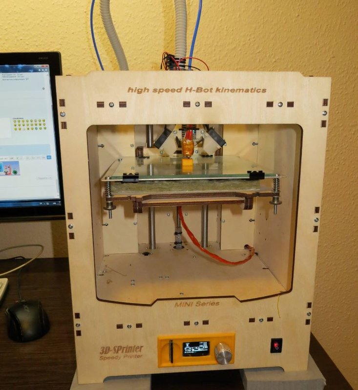

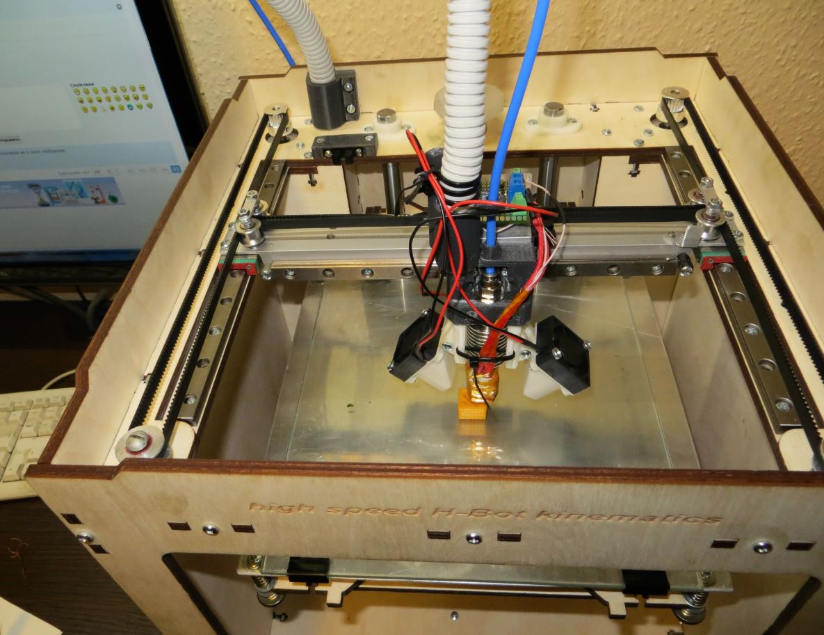

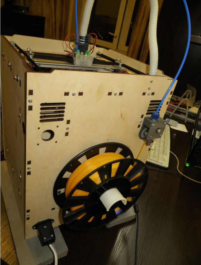

Запустил первую печать на СПринтере МИНИ. Пока все собрал из того, что есть. Часть деталей ещё не приехала. Но кубик сегодня напечатал.
Осталось немного мелочей сделать - подсветку, ремни натянуть, панельку прикрутить на стол, экструдер дождаться и поменять, прошивку подстроить. Но УЖЕ печатает и это хорошо.

DUE+RAMPS 1.5+ Олед экран 1,3 дюйма + Электронное реле Тошиба +силиконовый стол на 220 вольт 200 ватт.

Чёт я в проводах запутался: а зачем блок питания контактами вперёд поставлен? И куда с него 220в идёт? На силиконовую грелку стола что ли? Не в плане наезда, просто интересен ход конструкторской мысли.

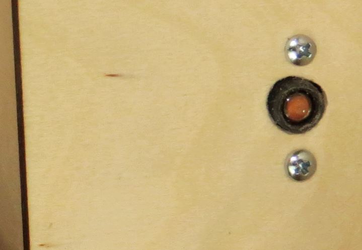

Индикация нагрева стола с силиконовой грелкой 220 вольт сделана на неоновой лампе - показывает реальные 220 вольт поданные на грелку.
Нет нагрева

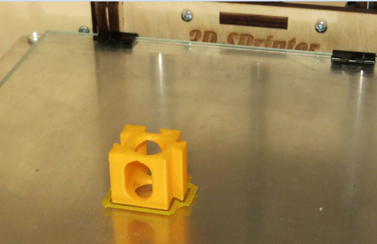

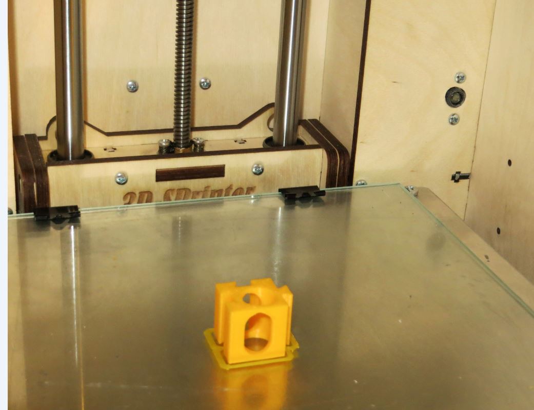

Напечатал достаточно сложную тестовую модель.

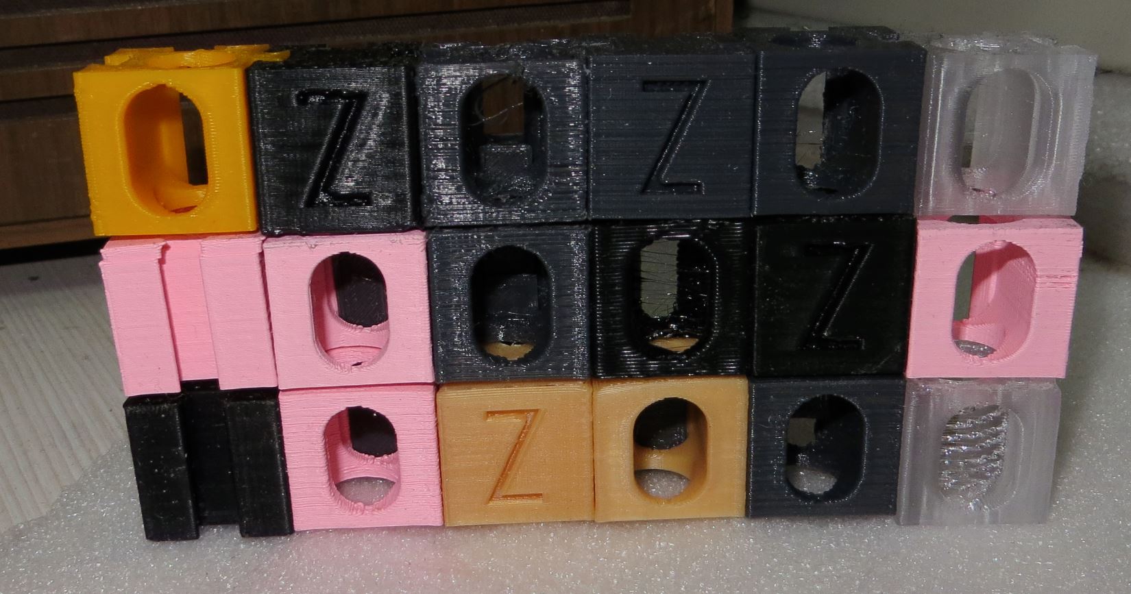

Качество познается в сравнении. По цвету - найти не сложно. Кубики от тестовых моделей других принтеров.
Самодельный экструдер на ведущей шестерне от экструдера ТИТАН (вал с насечками от покупной бракованной шестерни - а сама шестерня и весь остальной экструдер самонапечатанный. На принтере экструдер работает первый раз, хотя напечатал давно. Поставил его Так как покупной экструдер ушёл в другие руки. Но это тоже временный вариант(?). Настроился на печать с Третьего кубика. Проблема была с охлаждением - Маленькие вентиляторы 30 мм в охлаждении (поставил печатный набор из комплекта к принтеру) - работают только на 100% мощности охлаждения. Короче надо доводить до ума, но в принципе уже печатает.

Блок встал так, чтобы была возможность привинтить экран. И то с одним винтом крепления экрана намучился. Если поставить блок по другому - там мало место остается между блоком и проводами от энкодера и не добраться до винтов крепления экрана было бы.
Два толстых провода от БП - один 12 вольт, второй 220 вольт на электронное реле для нагревателя стола. Места в подвале едва хватает и более меньшие размеры не позволили бы разместить стандартное оборудование.
При сборке - из-за маленьких размеров есть определённые неудобства при монтаже деталей - по месту все зажато и вот так сходу многие вещи не скрутить, приходится повозиться, варианты покатать.
Очень неплохо, на фоне других. Я бы даже сказал отлично
А что за она? Не встречал раньше такую.
Сам нарисовал по типу ЛЕГО , Чтоб вставлять друг в друга и из тестовых кубиков стенку строить. Хотел ещё разные буквы заделать, чтоб слова составлять - но тогда тестовые свойства теряются.
Вот вместе с солидовскими файлами - для некоторых пластиков надо подбирать размеры "шипа" иначе либо не лезут . либо слишком свободно болтаются.

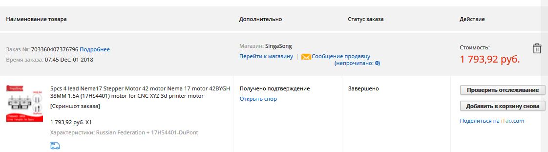

Моторы от Синга Сонга мне вышли с доставкой до квартиры по 360 рублей за штуку при покупке 5 штук. Коробка пять штук двигателей + 5 четырёх жильных проводов по метру с разъёмами на концах.
SPrinterMINI 20 5 01 2019.JPG (43.93 КБ) 3638 просмотров
https://ru.aliexpress.com/item/5pcs-4-l ... 33edvL6aoW
Доехали до ехали до меня , менее чем неделю.
Оформление красивое. Габариты совпадают со стандартными 4401. НО обороты держат до пропуска шагов на 30 % меньше. На стандартных Моторах до 250 мм/сек каретки можно разогнать при работе без сбоев . А на этих только до 180-160 мм/сек - а выше уже идут сбои. У видел, когда механику гонял без Хот-енда. Ну и "пищат" эти моторы, пришлось ускорения джерки подбирать , чтобы писка поменьше было. Шума от них больше, чем от других моторов 4401. У меня лежит пара "черных" моторов - те работают тише и чуть мощнее, но выглядят куда хуже.
Но так как выше 120 мм/сек не печатаю - то мощности ещё с запасом. А по шуму - посмотрю на их работу, может за магнитятся-размагнитятся при работе и шуметь меньше станут. Иногда бывает, что железо сердечников на стандартный режим работы только через пару недель работы выходит - "гистерезис " не гистерезит, как надо по справочнику.
