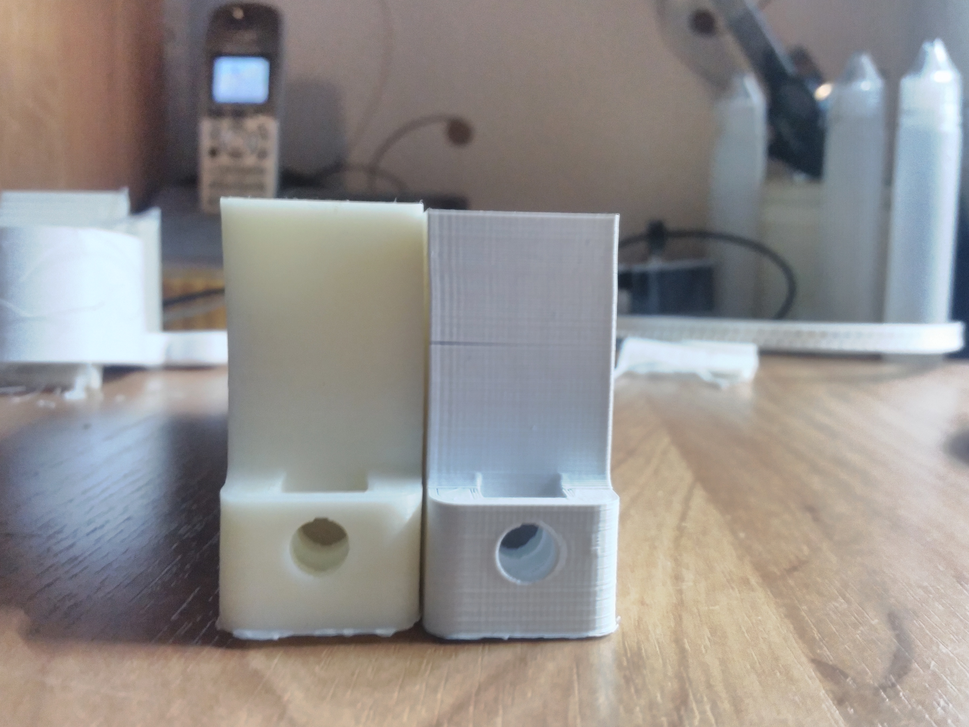

Хотел я себе напечатать то, что он делает. Начал с детали, которая на видео с 08:05. Три попытки разным пластиком. Сначала белый 2 раза, первую деталь вообще сразу выкинул там еще и по слоям полопалось, вторая деталька на фото. Потом натуральный оба от Грега.
Вот фото:
Ну ладно оторвало, так их еще и перекосило:
Я подумал было, что у меня со столом проблемы большие. Напечатал небольшой столбик 20х20 и в высоту как детальки 50мм. Все ровно напечаталось ну плюс минус там.
Что же получается все пластик решает.

DownHouse, натуральный АБС, температура сопла 245, стол 110, на модельку юбку, как у автора видео (Skirt/Brim), термокамеру из пупырки или чего похожего. Сквозняки устранить. Обдув минимальный.
А перекосило из-за отрыва.

DownHouse писал(а): ↑
31 янв 2019, 22:38
Очень многое от пластика зависит. Я бы такую деталь из АБС не стал печатать. Тут PET-G больше всего подошёл бы.
