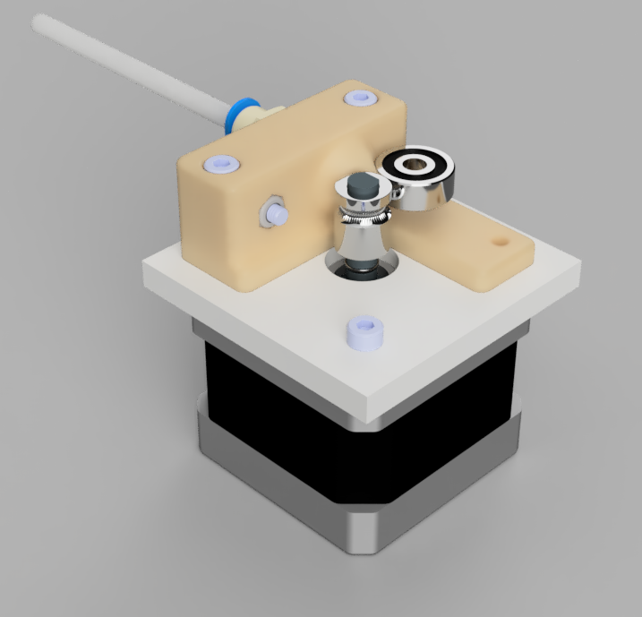

Непрочитанное сообщение Mazayac » 07 май 2020, 08:58
При сборке и эксплуатации штатного фидера столкнулся с несколькими проблемами:
1. Из-за отсутствия резьбы не вкручивается пневмофитинг - раз за разом заходит наперекосяк, а потом рано или поздно деталь трескается от остаточных напряжений.
2. Гайка натяжителя проскальзывает (размер всех моих гаек - 5,4...5,45 мм, размер гнезда - 6 мм).
3. В фигурное отверстие основания шестерня мотора проходит строго в одном положении (при совпадении выступающего из шестерни винта с вырезом). Снимать-надевать фидер неудобно, приходится его вертеть.
Перемоделировал основание, рычаг оставил штатный. Также уменьшил зазоры в тракте подачи прутка - может для мягких пластиков пригодится, а может наоборот заправлять будет сложно :) Практика покажет.
Печатал слоем 0,1 мм - резьба получилась просто идеальная, но и 0,2 мм тоже должно быть норм.
Feeder_base.zip
(1.54 МБ) 266 скачиваний

Непрочитанное сообщение Mazayac » 07 май 2020, 11:07
Alex Post, этот не пробовал. Пока что примеренные альтернативные (ставил Btech DualDrive и Clap Extruder - https://www.thingiverse.com/thing:2823957 - на этого красавца возлагал большие надежды) оказываются хуже штатного - вот такая удачная конструкция!

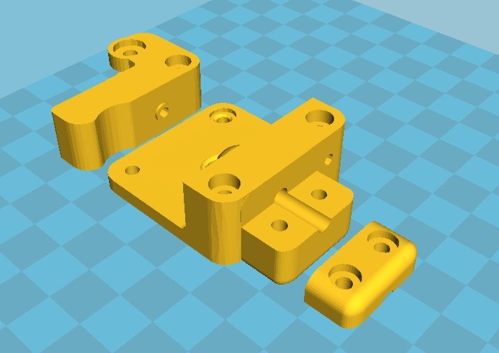

Непрочитанное сообщение 3D-SPrinter » 07 май 2020, 19:52
Mazayac писал(а): ↑
07 май 2020, 11:07
Конструкция удачная. Но есть ещё и такой вариант, отчасти решающий проблемы с пневмофитингами. :)
mk8_relice1.rar
(48.85 КБ) 259 скачиваний
Непрочитанное сообщение Mazayac » 07 май 2020, 21:20
3D-SPrinter, дело за малым - ещё пару пунктов починить.
Непрочитанное сообщение 3D-SPrinter » 08 май 2020, 03:30
Mazayac, Тут проблема в том, что тефлон течёт при сжатии, внутренний диаметр трубки уменьшается, и пруток не лезет. Трубку можно зажимать только НЕ сильно с куском наждачной бумаги. Так что стандартный пневмофитинг никто не отменял. Он на сегодня является основным решением, а это всё "тюнинг и руки от скуки". :)
