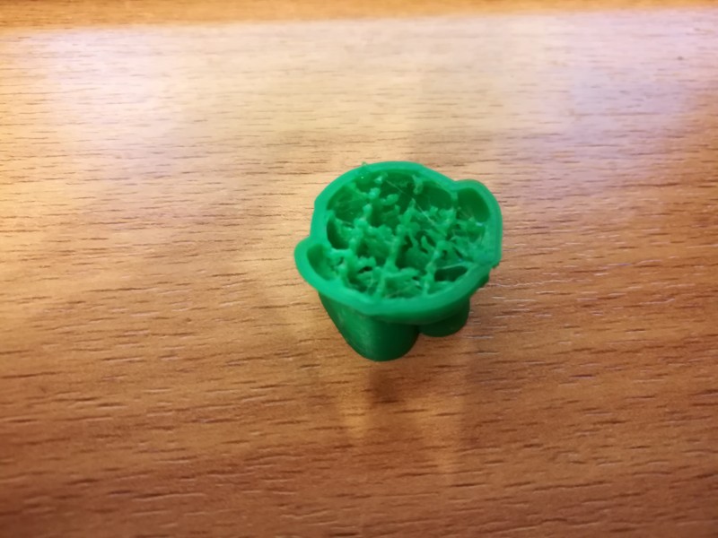

Непойму что не так с настройками заполнения PLA? Опять же у абс такого нет. Слайсер slic3r.
Непрочитанное сообщение Alex Post » 02 ноя 2017, 22:21
Возможно, скорость высокая на заполнении, нитку рвет. На самом деле можно и забить ;) Внутри то все равно не видно.

Да я так понял что PLA мелкие детали лучше не печать,либо печатать ооооооооочень медленно, даже распечатанные из раздела тюнинга узеньки воздуховоды не особо помогают, качество конечно по лучше стало, но чтобы дотянуть до ABS надо скорость значительно замедлять.
Непрочитанное сообщение Alex Post » 03 ноя 2017, 09:48
Мелкие детали что на АБС что на ПЛА лучше печатать парой на разных углах стола, если очень мелкие - я бывает и по три-четыре печатаю, потом выбираю лучший экземпляр ;) Пока сопло печатает одну модельку - вторая остывает. Еще помогает немного утепление кубика, чтобы он не подогревал деталь сверху. Вот такие "секреты" :)

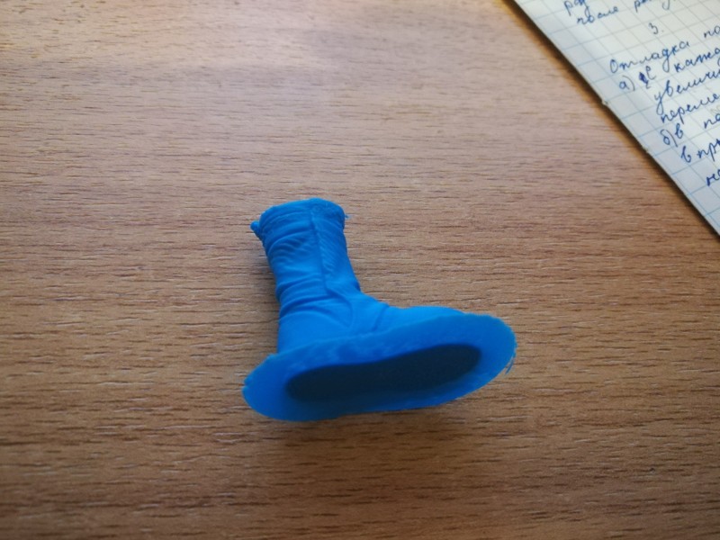

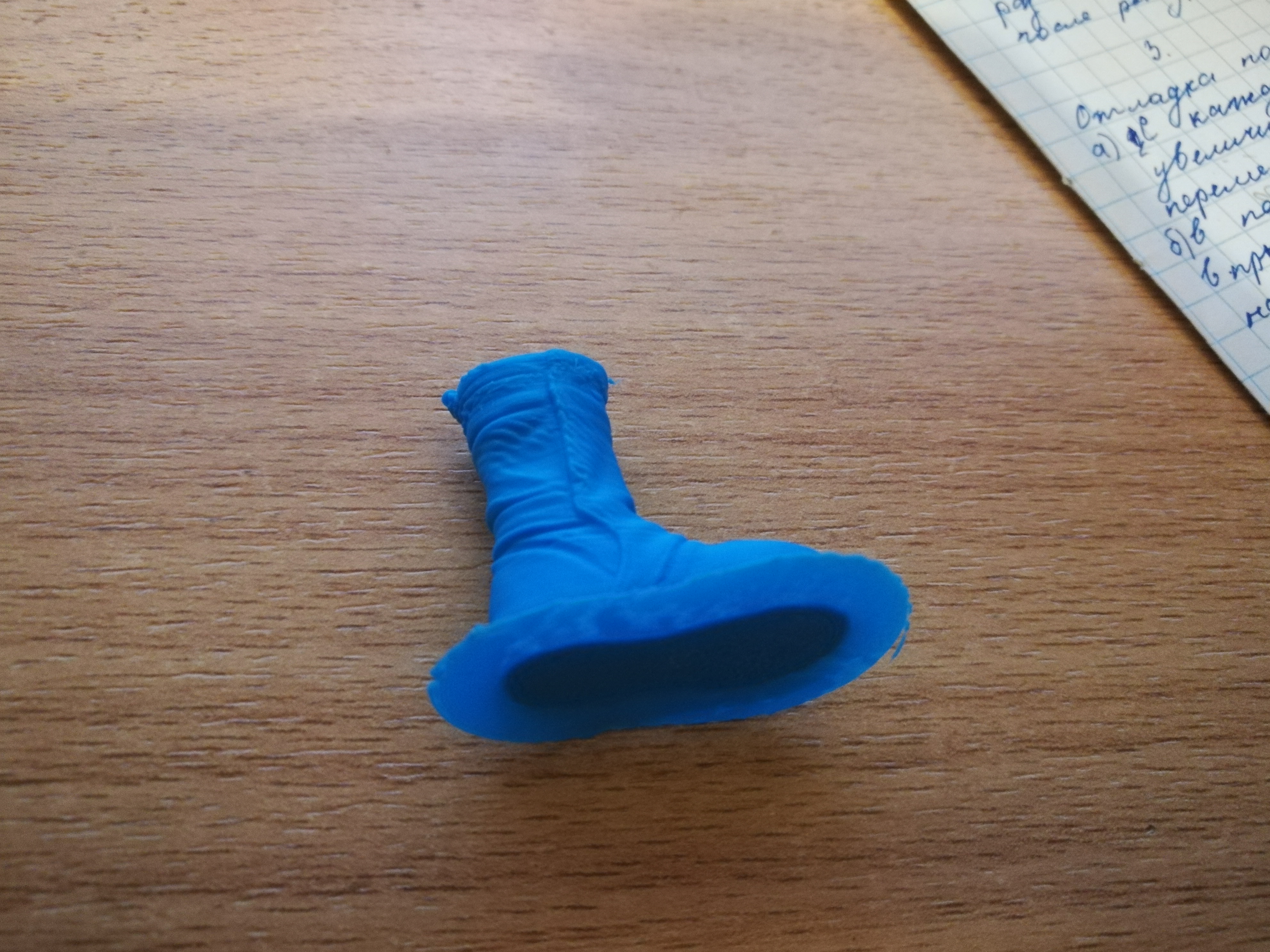

Да с мелкими деталями конечно всё очень интересно. Пользуюсь slic3r, вроде бы параметры удачно настроил. Только есть одна проблема которую никак не могу понять = волны в некоторых места... Вот фото, кто сталкивался с таким? От чего это? В верхней части сапога, на оригинале такого нет. (Сопло стоит 0.6, по причине того что это самое маленькое для вулкана что есть... Китайцы неделю почему то проверяют платеж и никак не проверят, что у них за коллапс там хз =))
Материал HIPS
С температурой играться пробовали? Можно попробовать поднять. Обдув хороший? И лучше заполнение сотами, как мне кажется. Экструдер лучше с редуктором, Титан или вот этот сильно рекомендую.
