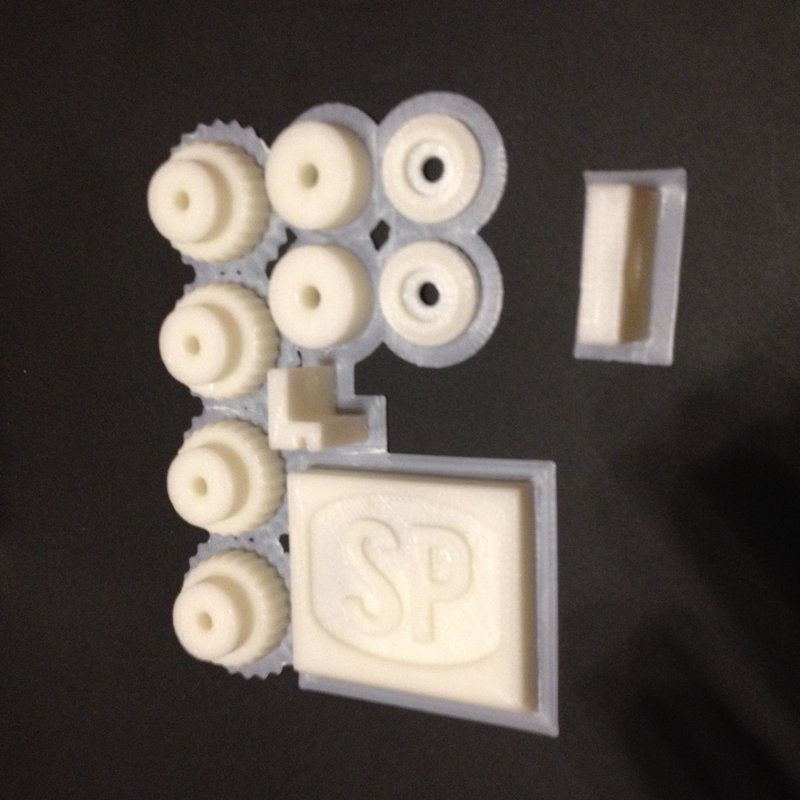

Непрочитанное сообщение Dima100 » 06 мар 2018, 10:58
А что это за деталь с буквами "SP"? Заглушка? Куда её ставить?
