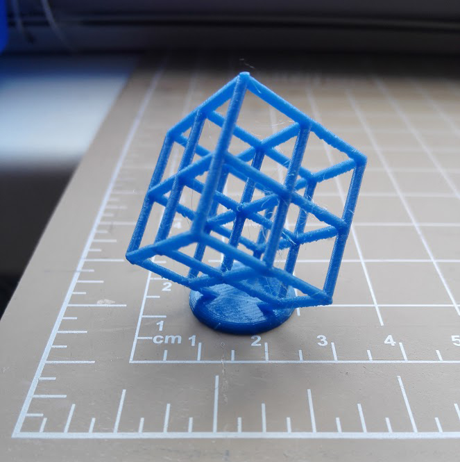

Вчерась как раз турбообдув тестил. Моделька в 30% от оригинала отсюда https://www.thingiverse.com/thing:1850320 ПЕТГ, слой 0,12. Без паутины с ПЕТГ никак...

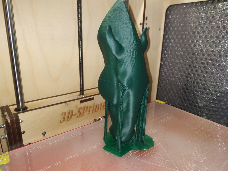

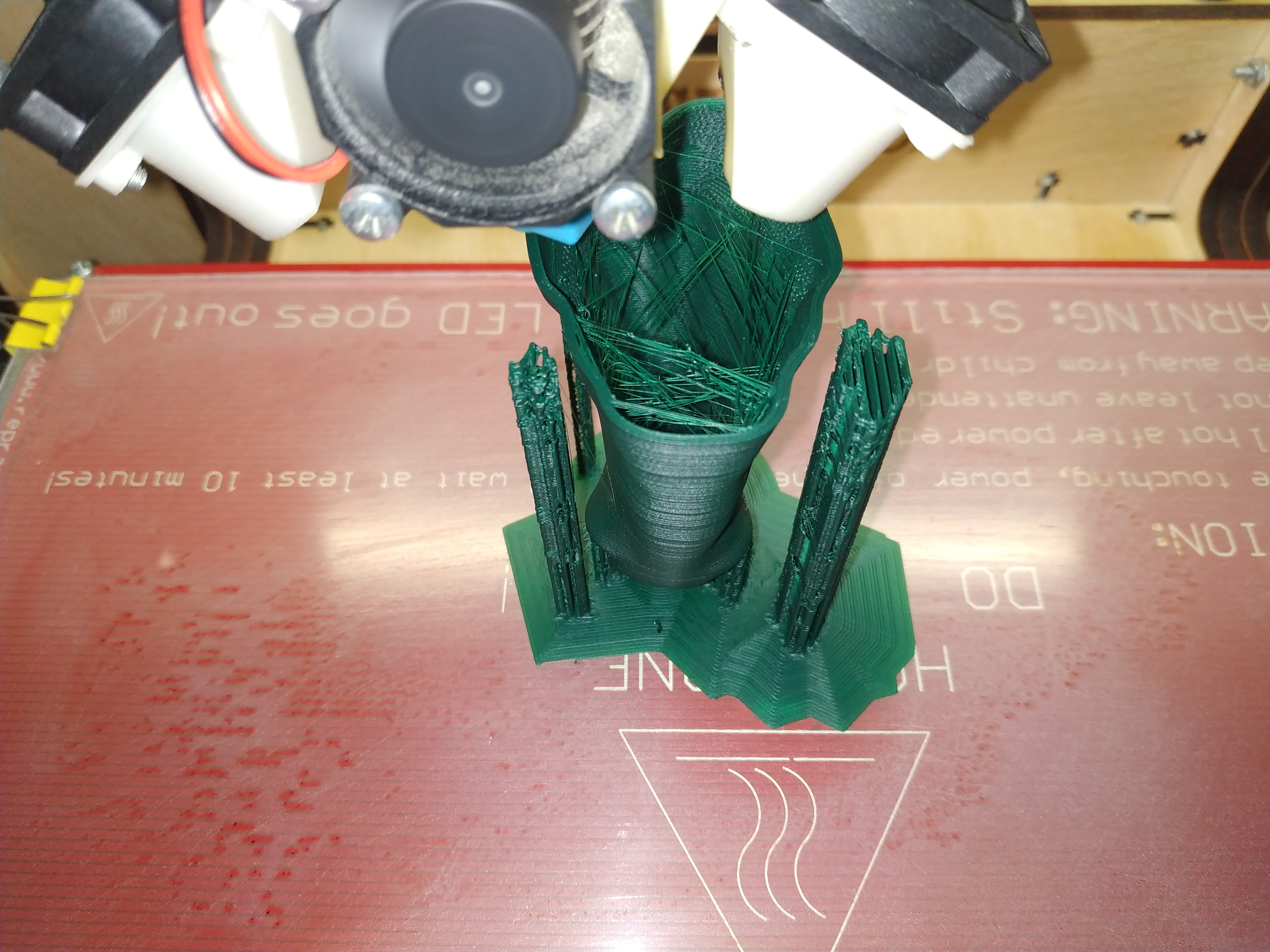

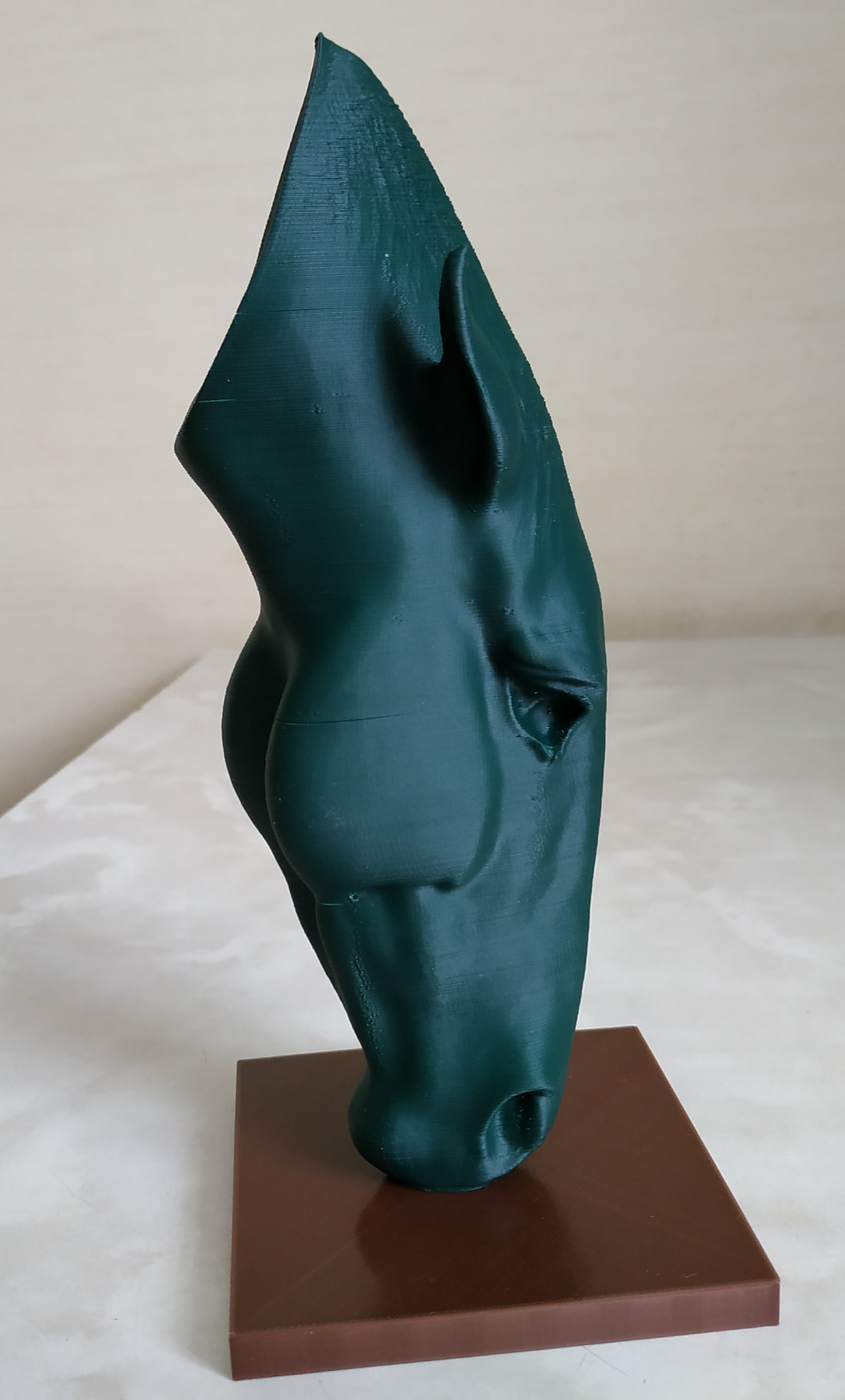

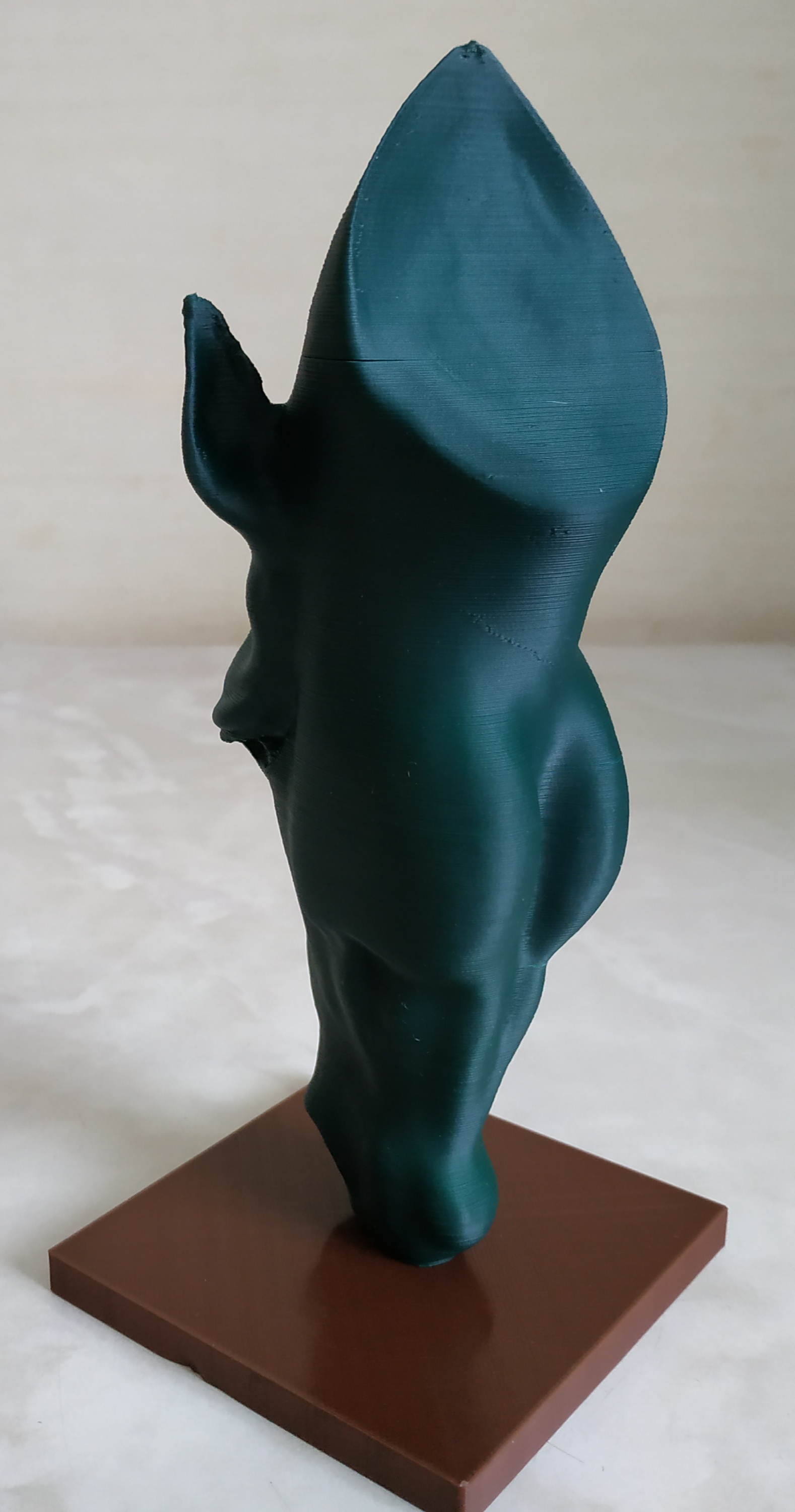

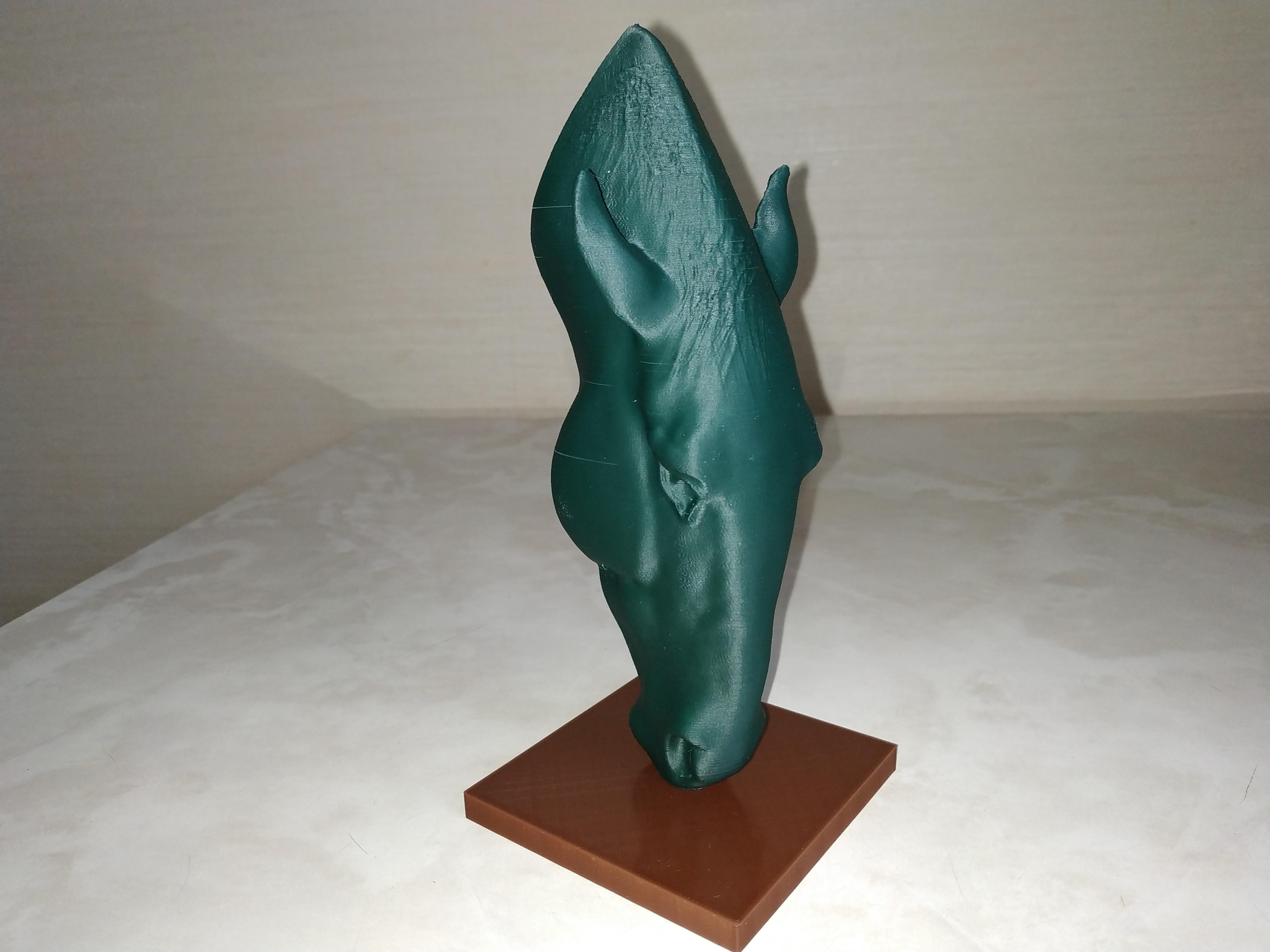

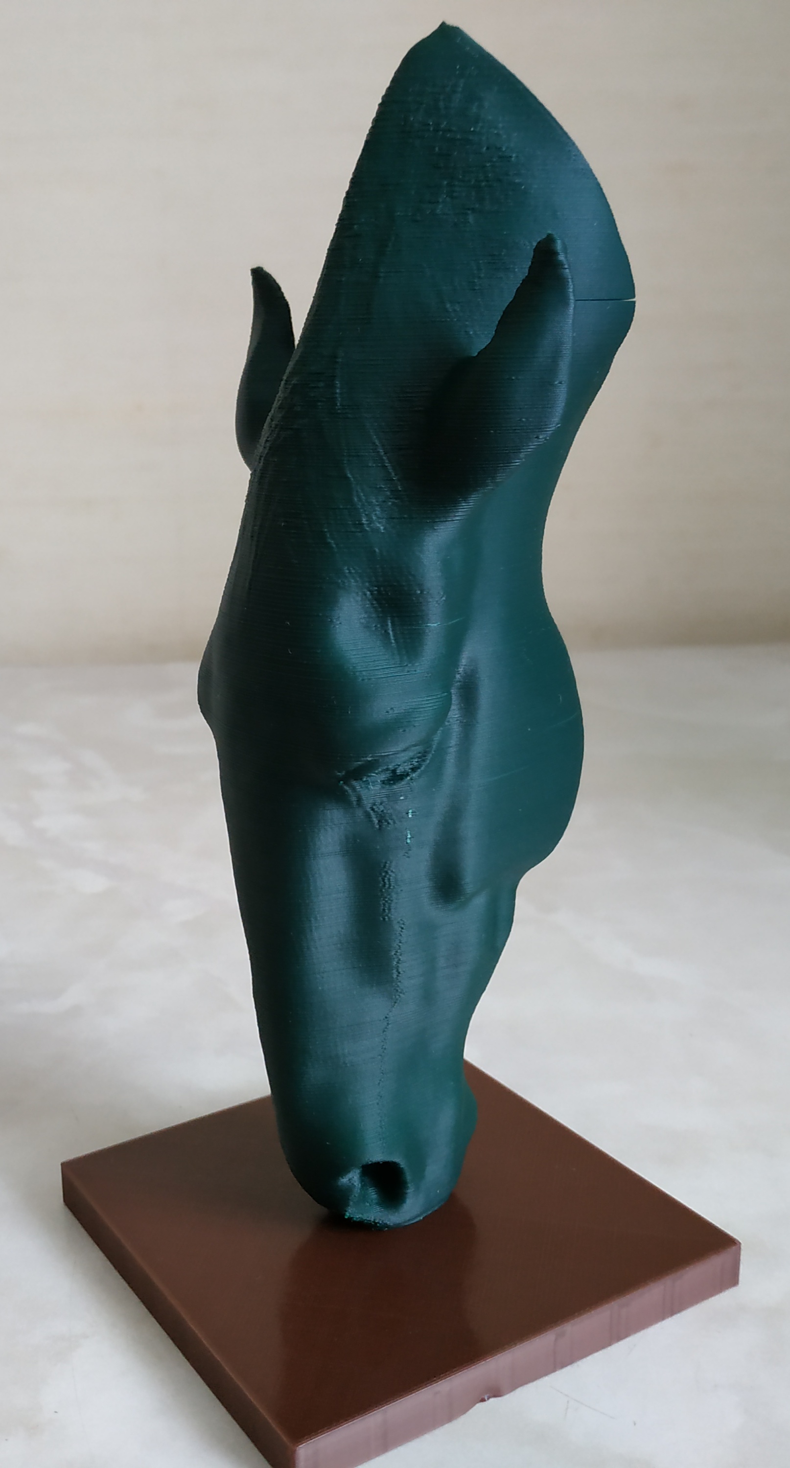

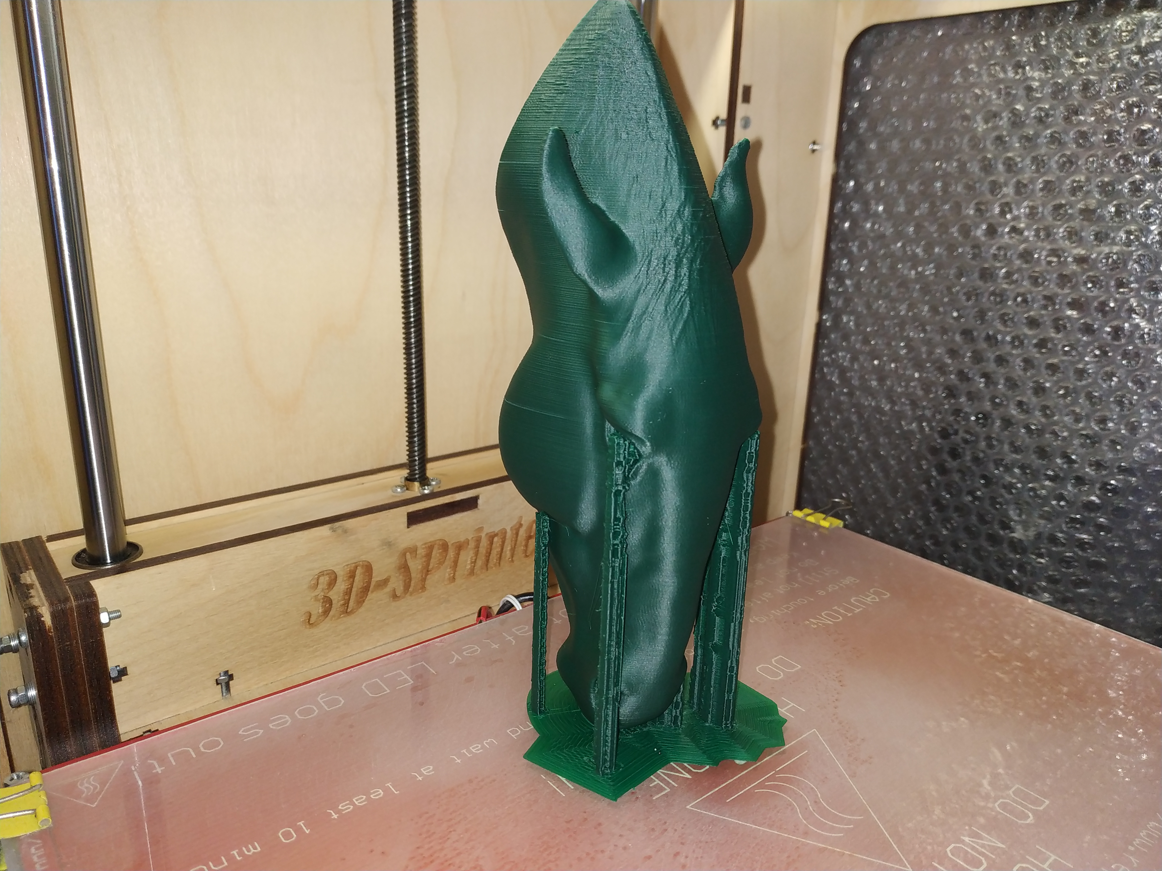

Очередная статуя. Голова напечатана из HIPS, подставка из PLA. Сопло 0.4 мм, слой 0.2 мм. Голова полностью пустая, наружний слой 1,2 мм. Скорость печати наружниего и внутреннего слоя 70 мм/сек.

На мой взгляд, идея печатать статуи из ХИПС или АБС- так себе. Рвет же. Уж лучше ПЕТГ или ПЛА использовать.

Подходящего цвета близкого к оригинальному цвету в палитре PLA в FD Plast нет, В палитре цветов у них все цвета яркие, насыщенные. Ранее я уже печатал статую из HIPS (с внутренним заполнением) высотой 180 мм и напечатанная статуя была целая, не порвало. Думаю, что влияет каким соплом печатать статую, предыдущую статую печатал соплом 0.6 мм и скорость печати чуть ниже была. Из-за этого слои крепче были. На голове лошади трещины в слоях есть, но они не большие и в фоне тёмно зелёного пластика они еле заметны.
P.S На фото оригинальная статуя в Лондоне.

Мне кажется, что если есть желание делать статуи действительно похожими, есть смысл окрашивать их. Результат будет гораздо лучше кмк.
