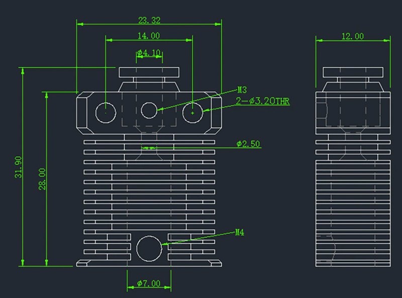

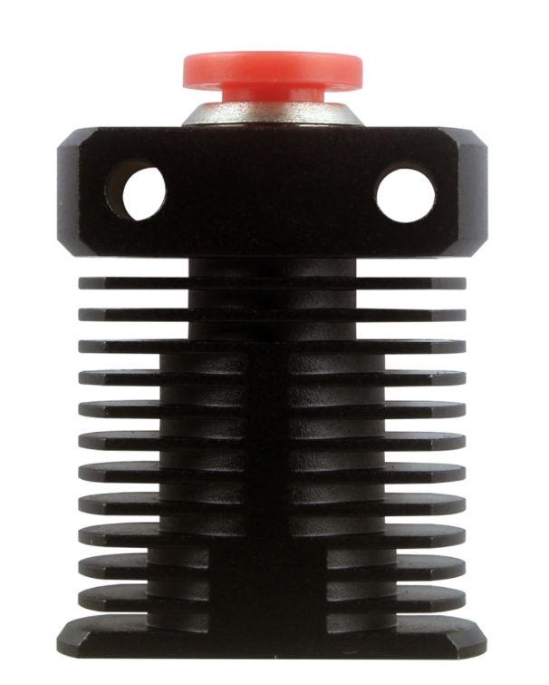

А я, предугадывая недостаток охлаждения, заказал CR10s:

Mazayac, у разных CR 10 разные отверстия под термобарьер - важно не нае...ся)
7 миллиметров диаметром у всех, не? Глубина - неважна.
