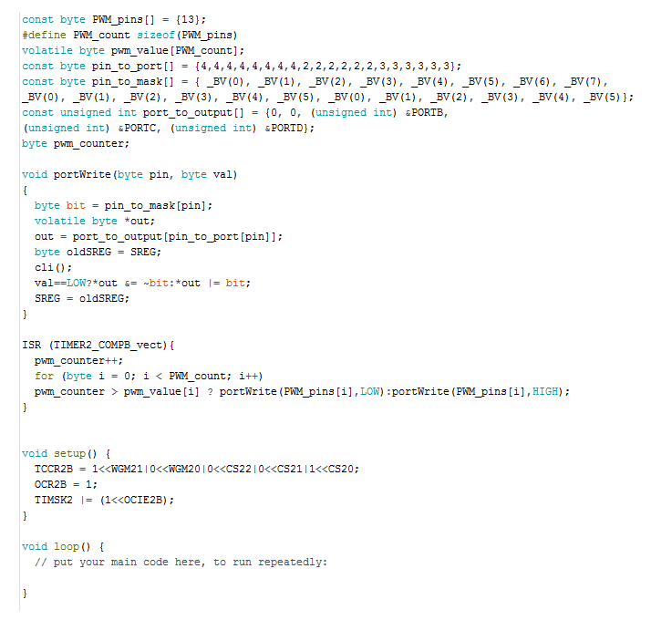

Кто-нибудь знает с какой частотой ШИМятся двигатели? Есть мысль что двигатели на DRV8825 поют из-за низкой частоты. В прошивке это не указано?
Re: Замечания и предложения по качеству КИТов и деталей СПринтера
Непрочитанное сообщение 3D-SPrinter » 29 мар 2019, 16:56
Ariec писал(а): ↑
29 мар 2019, 16:54
В прошивке это не настраивается. Зависит от самих драйверов.

Значит надо добавить в Марлин:)
Кто разбирается в прошивках?)
Есть возможность менять такие параметры http://mypractic-forum.ru/viewtopic.php?t=15

Непрочитанное сообщение Ariec » 29 мар 2019, 17:44
В другом месте вообще человек пишет что порт конфигурирует таймерами на 16Мгц.
Скетч прилагаю
Скетч для частоты 16Мгц.png (14.27 КБ) 5770 просмотров

Еще что пишут про драйверы:
Да, 8825-е тише, чем 4988-е. Но у 8825-х отсутствует динамический диапазон, который есть у 4988-х. Это означает, что они плохо работают с двигателями с низкой индуктивностью, особенно при более высоких напряжениях питания. Оба из них очень желательны, если вы ищете более высокие скорости и более высокие ускорения.

Непрочитанное сообщение 3D-SPrinter » 29 мар 2019, 20:25
Ariec писал(а): ↑
29 мар 2019, 17:12
ШИМ ардуины не имеет отношения к моторам. Драйверам моторов от ардуины приходят только сигналы STEP и DIR.
