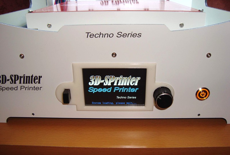

Re: 3D-SPrinter 222, 232 и 332 Techno из дибонда
Непрочитанное сообщение 3D-SPrinter » 17 сен 2019, 14:09
Новая модель 3D-SPrinter 332 Techno. Область печати (XYZ) 300х300х250.
Размер по Z сделал, на мой взгляд, наиболее разумным и оптимальным = 250 мм. В результате получился не "безумный мега-шкаф", а вполне пропорциональный и красивый кубик с внешними габаритами (XYZ) 455х455х495. :idea: Как показывает практика, для 99% практических задач достаточно высоты печати 200-250 мм.
Стол решил повесить не на двух 16-х валах, как это принято, а на четырёх валах 12х400 мм. Такой подвес имеет ряд преимуществ:
1. Жёсткость стола увеличивается за счёт крепления в четырёх точках (т.е. на изгиб работают не только два задних угла, но и середина стола).
2. Четырьмя валами полностью устраняется люфт в линейных подшипниках (если немного подвинуть пары внешних и внутренних валов относительно друг друга в горизонтальной плоскости). Однако, и магнитные прижимы не помешают для страховки стола от вибраций на больших скоростях печати (они делают систему подвеса упругой).
3. Четыре вала значительно уменьшают вращение стола по Y относительно винта при вертикальных перемещениях, если какой-то из линейных подшипников закусывает. При мелких перемещениях на доли миллиметра (толщина слоя при печати) эта неочевидная на первый взгляд "мелочь" может заметно влиять на равномерность слоёв и качество печати (особенно на широких 300-х столах).
В общем пока получается вот такая штука: :)
Продолжение следует..
Непрочитанное сообщение 3D-SPrinter » 28 окт 2019, 00:45
Сфоткал свежесобранного 332-го монстрика: :)
Непрочитанное сообщение antobel » 28 окт 2019, 06:12
а зачем поддувы снизу в боковинах? а как же термокамера?
Непрочитанное сообщение 3D-SPrinter » 28 окт 2019, 13:41
antobel писал(а): ↑
28 окт 2019, 06:12
Для красоты. :D А вообще, во всех закрытых принтерах обязательна вентиляция, ещё и принудительная.
antobel писал(а): ↑
28 окт 2019, 06:12
Желающие могут заклеить вентиляцию малярным скотчем. Если не понравится, можно легко вернуть всё обратно. :)
Непрочитанное сообщение Alex Post » 28 окт 2019, 16:00
Кстати, можно реализовать "моддинг" в виде сдвижных жалюзи на эти вентрешетки. Типа нужна камера - сдвинул, закрыл отвертия. Не нужна (PLA например печатать) - открыл. Вкупе с дверцей отличный вариант. Жалюзи, кстати, напечатать можно ;)
Непрочитанное сообщение 3D-SPrinter » 28 окт 2019, 16:14
28 окт 2019, 16:00
Можно! :) Но на самом деле - ни на что не влияет при печати, но улучшает охлаждение стола после печати. Столы на 232-м и 332-м большие, с закрытым передним стеклом остывают очень долго. Печать происходит чаще всего где-то вверху, там эти щели ни на что не влияют, а стекло защищает от сквозняков. Всё это проверено и сделано не просто так. Но для сомневающихся - кусок малярного скотча решает все проблемы. А вот ручки для переноски просто необходимы, потому что вес принтера = 15.6 кг.
