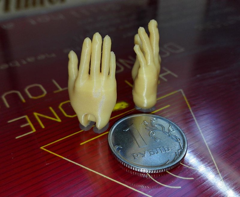

Непрочитанное сообщение Kaktus » 29 мар 2019, 18:50
Печатаю небольшую куклу типа BJD, повозиться с ручонками пришлось. АБС Грег Золотистый; сопло 0,3; слой 0,16.
Непрочитанное сообщение 3D-SPrinter » 29 мар 2019, 20:22
29 мар 2019, 18:50
Да тут и 0.1 слой был бы уместен. Хотя, и так очень неплохо получилось. :idea:
Непрочитанное сообщение Kaktus » 29 мар 2019, 21:56
3D-SPrinter, Спасибо! Золотистый этот АБС необычный - пальцы печатались при моем 100% турбообдуве, при этом на бракованной кисти пальцы ломались прям со значительным усилием.
