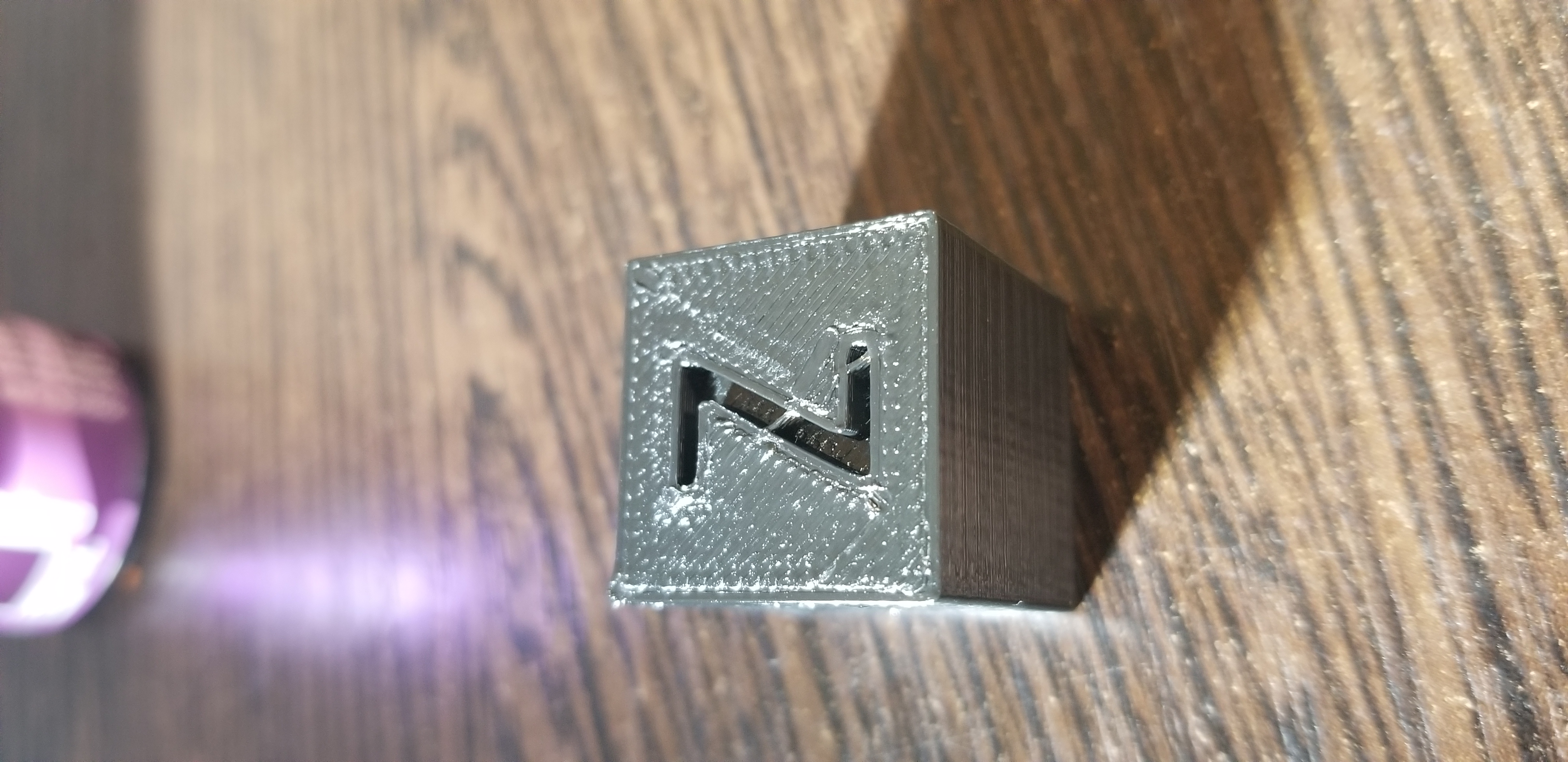

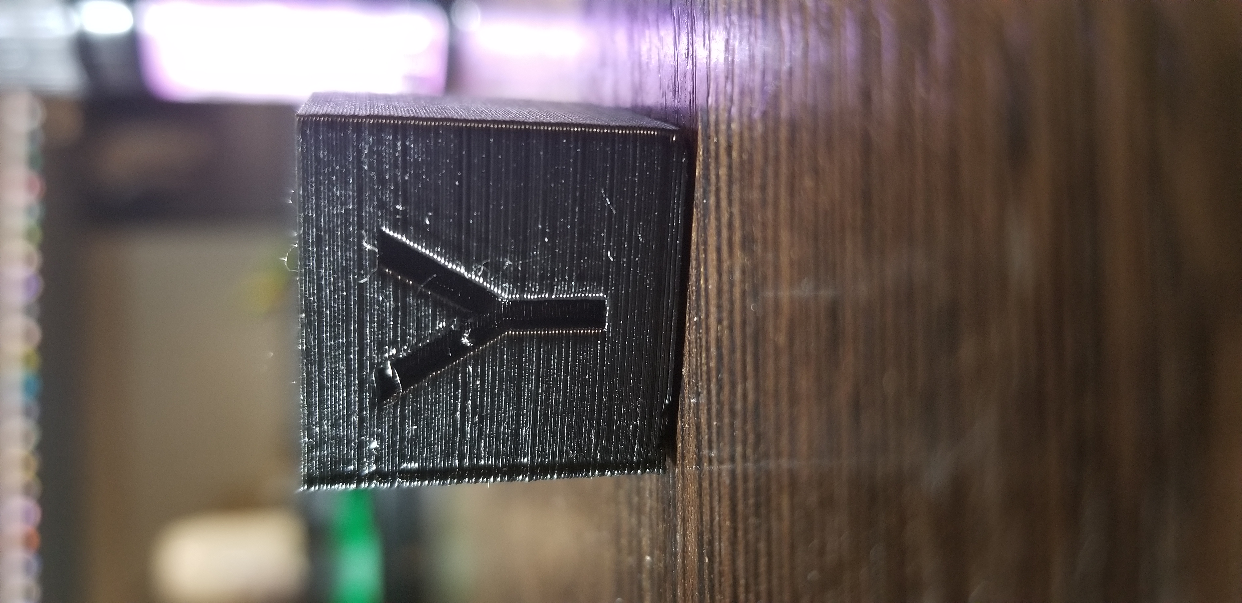

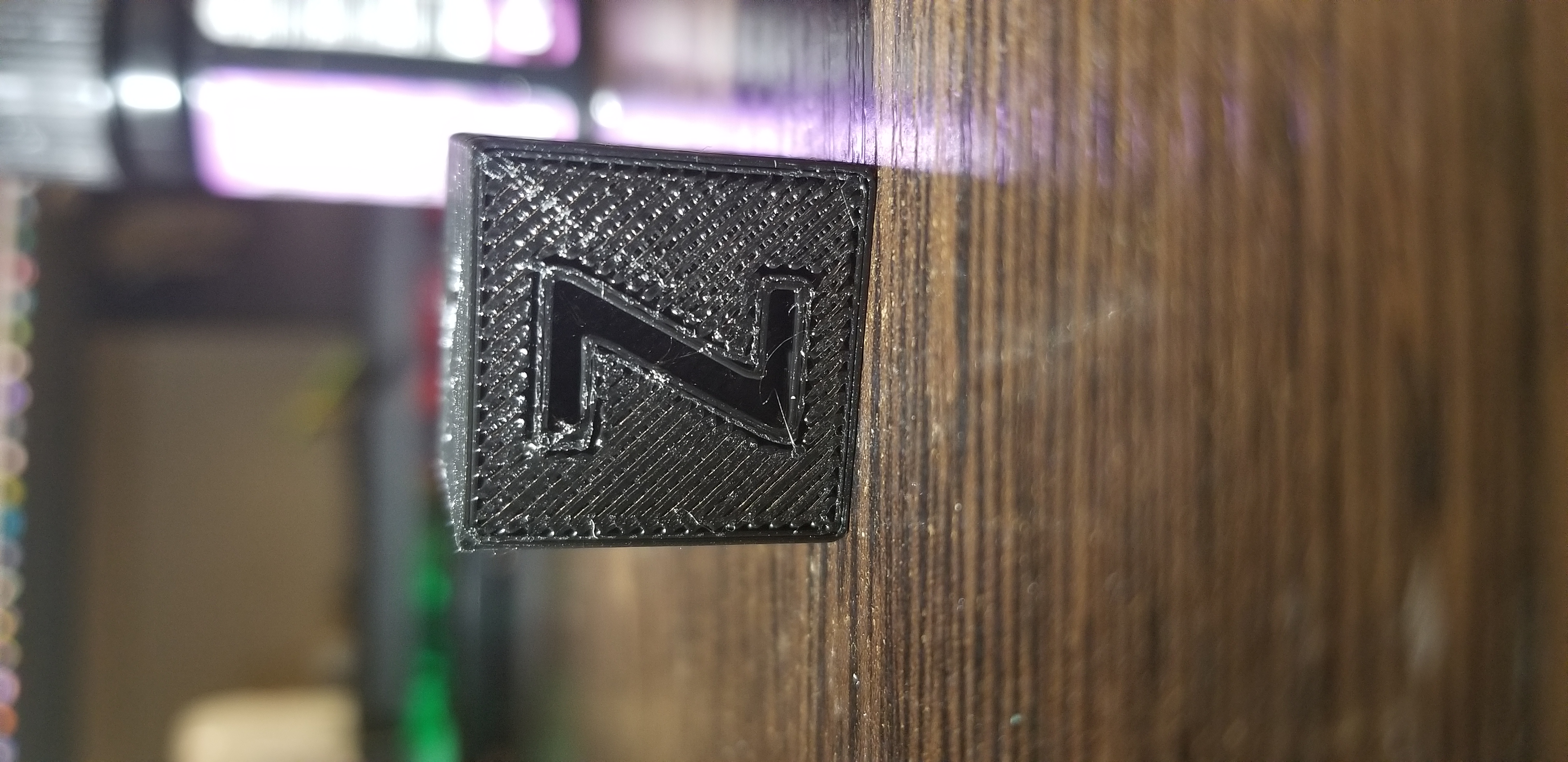

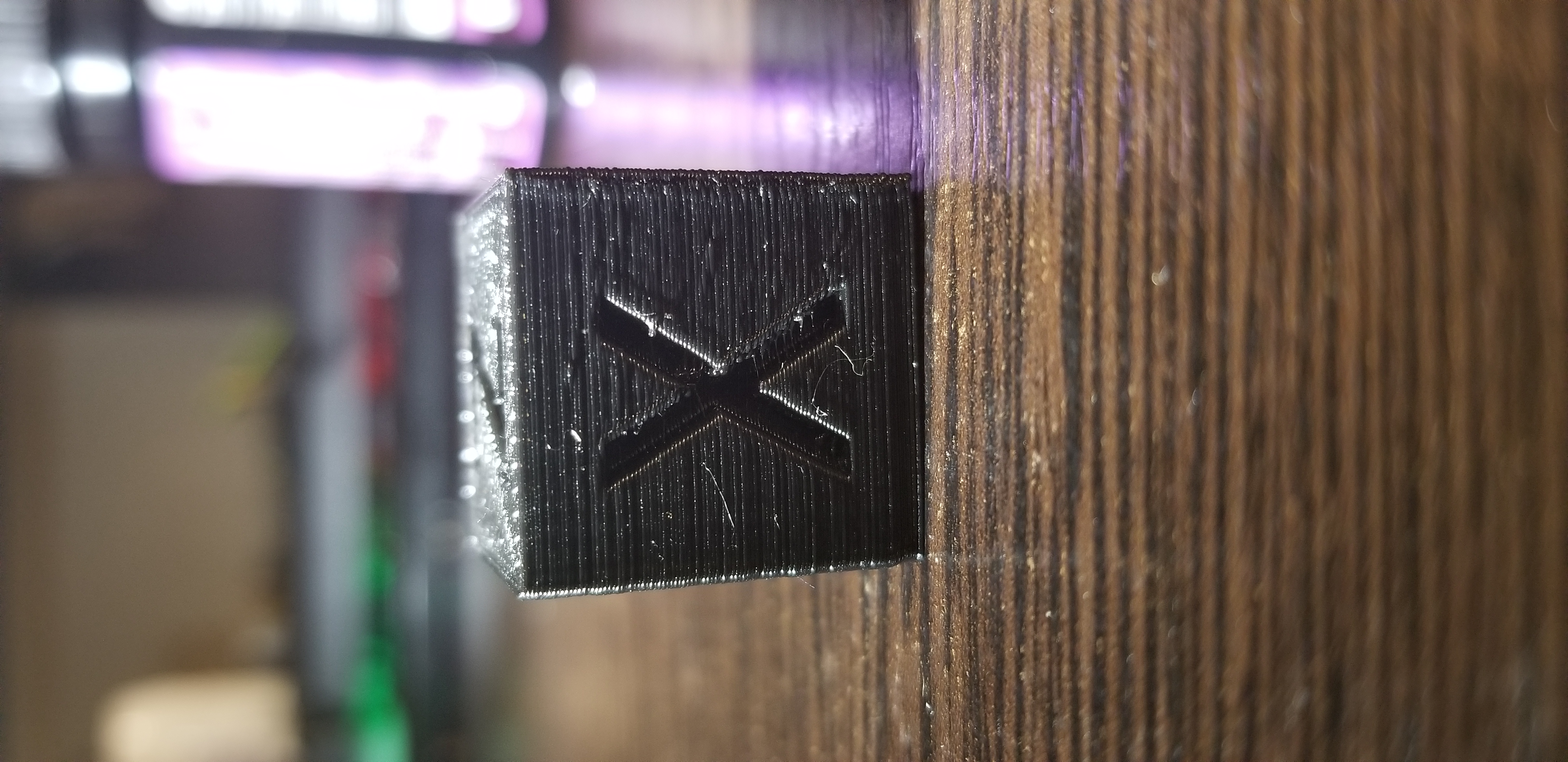

Kaktus, я хотел что бы после ретракта недодавливало 0.2мм, типа может помогло бы. Сейчас отпечатал куб петг gcodoм от абс, пропусков экструдера не было
фото куба
Непрочитанное сообщение Kaktus » 30 мар 2019, 20:56
Daeamon писал(а): ↑
30 мар 2019, 20:17
Тогда надо со знаком минус ставить.
Daeamon писал(а): ↑
30 мар 2019, 20:17
фото куба
Ну теплее. Теперь температуру экструдера до 230 и обдув на кубик процентов 50. И высоту стола откалибруй - у тебя первый слой печально выглядит.

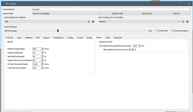

Так. По скоростям так поставь:

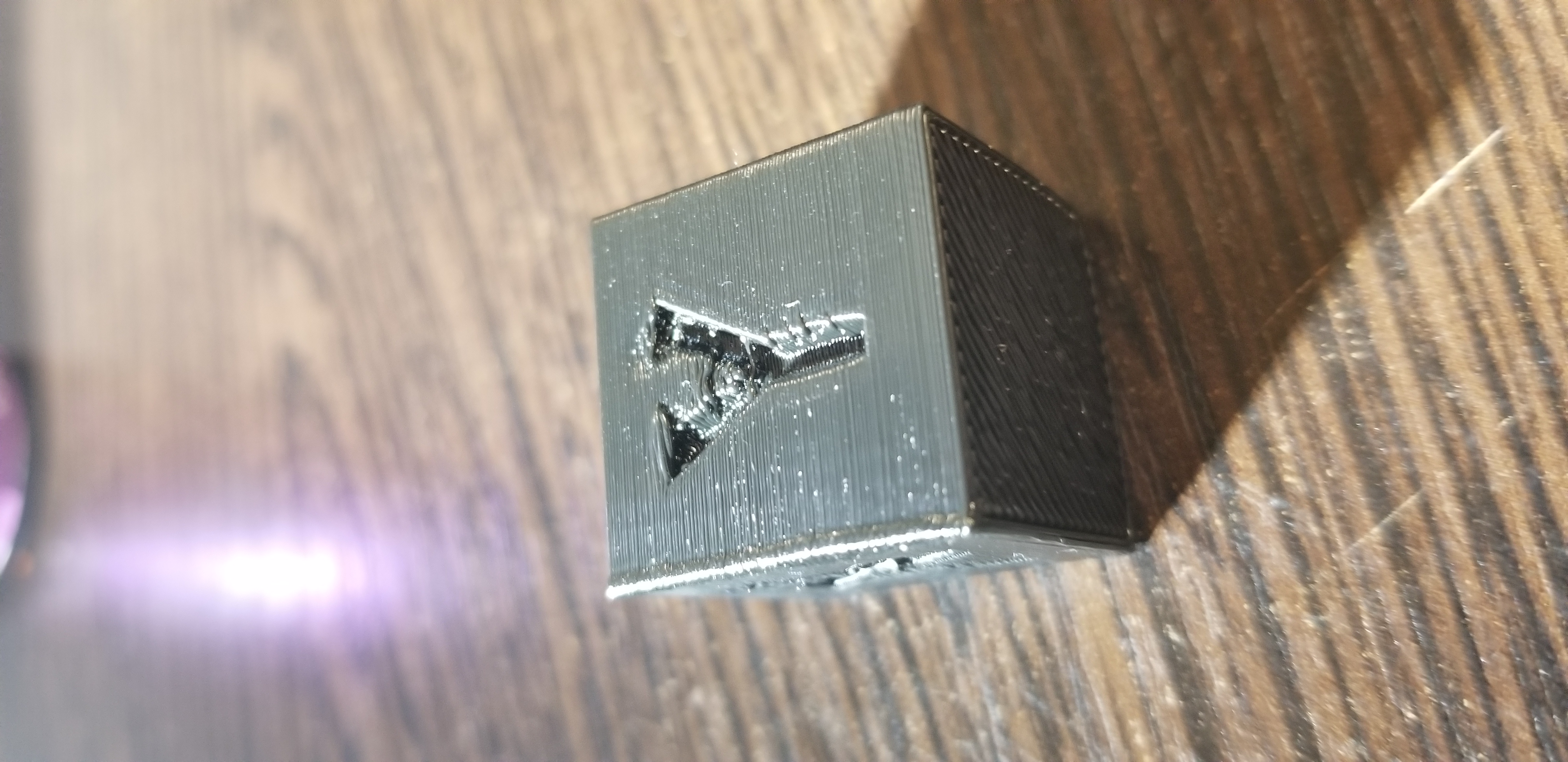

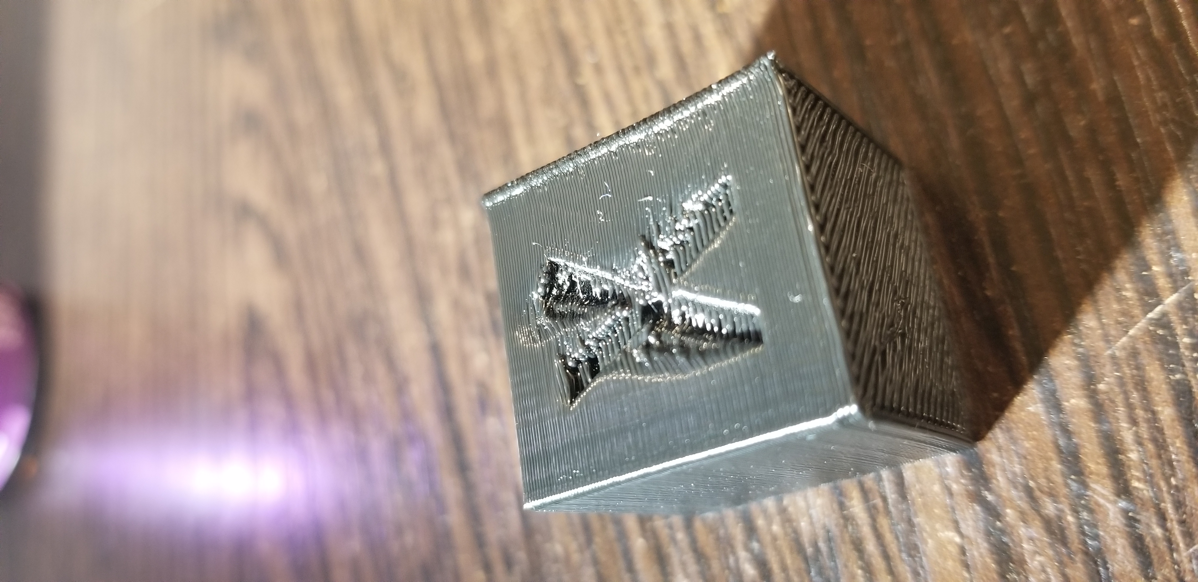

Непрочитанное сообщение Daeamon » 30 мар 2019, 22:25
30 мар 2019, 21:01
с данными настройками двигатель экструдера начал пропускать шаги
куб в итоге вышел такой)))
Непрочитанное сообщение Kaktus » 30 мар 2019, 23:31
Daeamon писал(а): ↑
30 мар 2019, 22:25
Да ему тока не хватает. Драйвер какой?
Daeamon писал(а): ↑
30 мар 2019, 22:25
Тепло. Волосня из за пропусков что ли?

Непрочитанное сообщение Daeamon » 30 мар 2019, 23:37
Kaktus, драйвер A4988, могу конечно покопаться и найти 8825(может быть даже живой)))) волосня хз откуда, снизу еще слои как то криво легли
Непрочитанное сообщение Kaktus » 30 мар 2019, 23:44
Daeamon писал(а): ↑
30 мар 2019, 23:37
драйвер A4988
RS скока на драйвере?
Daeamon писал(а): ↑
30 мар 2019, 23:37
Я же говорю - высоту стола отрегулируй.
