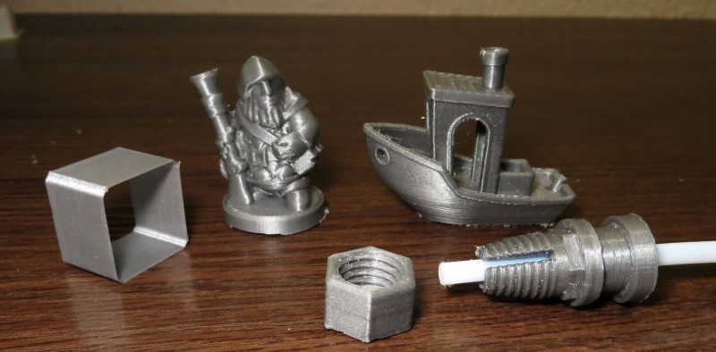

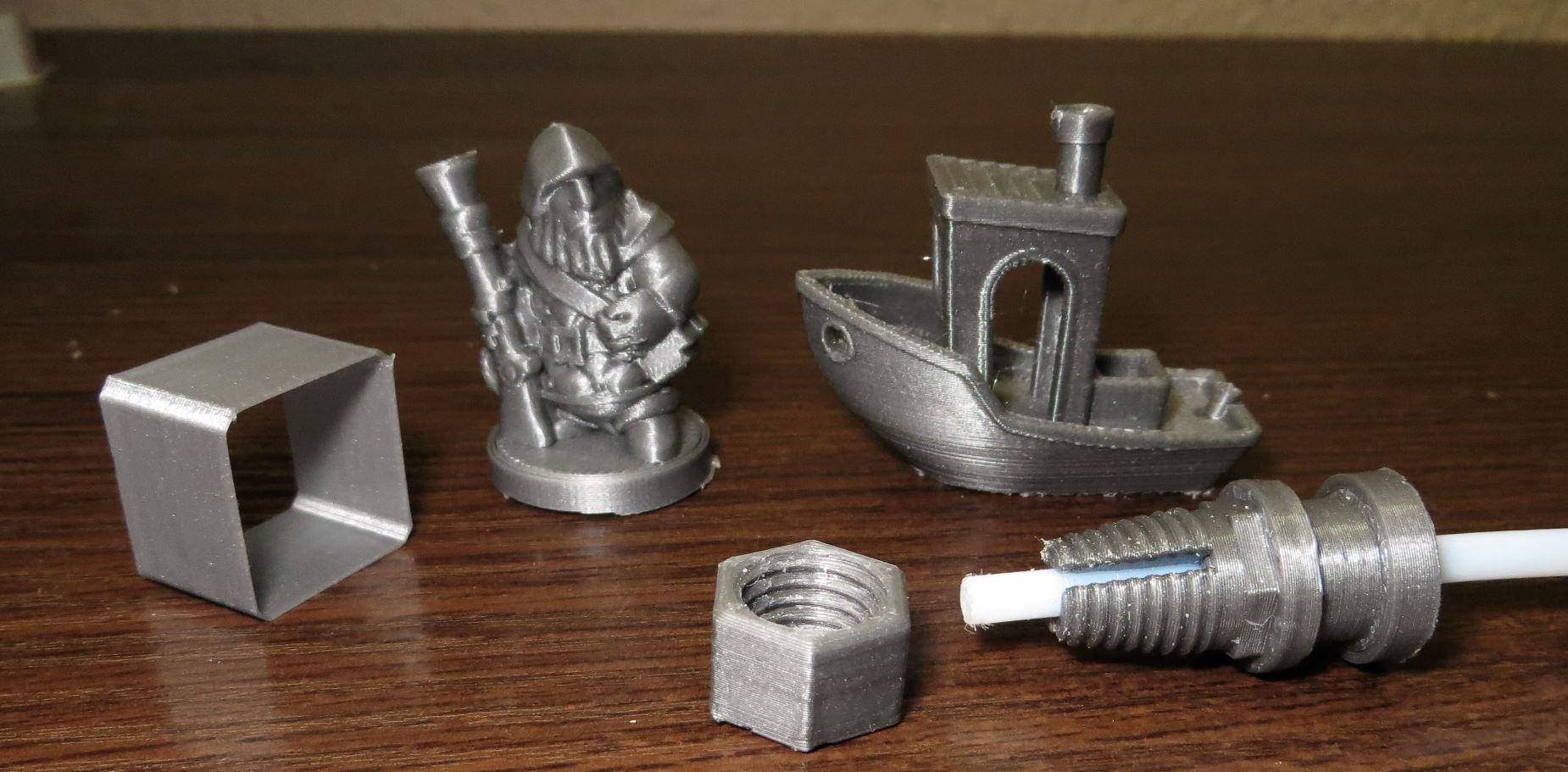

Долго мучился с настройками. Рекомендуемые для Pet-G , Температура 230-240, скорость не более 55 мм/сек, стол не более 75 градусов. - Мне эти настройки не подошли. Слои с ними не спекались по горизонтали - то есть те, которые рядом друг с другом. Хотя на этих настройках всё напечаталось - только слой не склеились . А по Вертикали было всё очень даже не плохо.
В итоге долгого перебора . Температура сопла - 253 градуса, стол -80 градусов, скорость 40 мм/сек. Поток - 1,45. То есть увеличен на 45 %(!!). Очень плохо печатает на слоях отличных от 0,2 мм, сопло 0,4 мм. Также пробовал слои 0,1 мм, 0,15 мм, 0,3 мм - результат хуже.. Ретракт 5,5 мм . Скорость отката 85 мм/сек. Но тонкие ниточки всё равно есть.
Непрочитанное сообщение Alex Post » 22 ноя 2017, 19:20
А слайсер какой? Если нитки раздельные кладет - может ширина экструзии неправильно стоит? И петг не виноват?
Непрочитанное сообщение Lenivo » 22 ноя 2017, 19:34
Слайсер - Симпли. Нет со слайсером всё в порядке. Просто пластик давится из сопла с очень большим трудом. Редукторный титан - пруток аж назад прошлифовывается в некоторые моменты. Такого не было не на АБС, не на ПЛА. В принципе печатается - Вон фитинг с гайкой для тефлоновой трубки напечатал - гораздо лучше по прочности и ПЛА и АБС - да и по виду тоже. Может просто очень трудно для БОУДЕНа его продавить? Вот и приходится излишнее давление через поток организовывать. Может прогреваться не успевает - может нагреватель типа - ВУЛКАН ему надо.

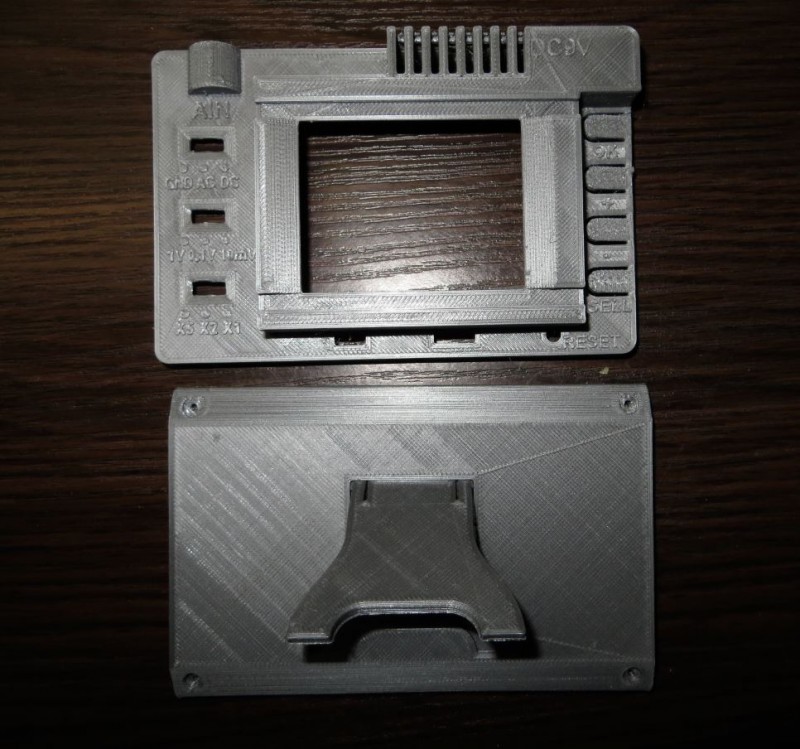

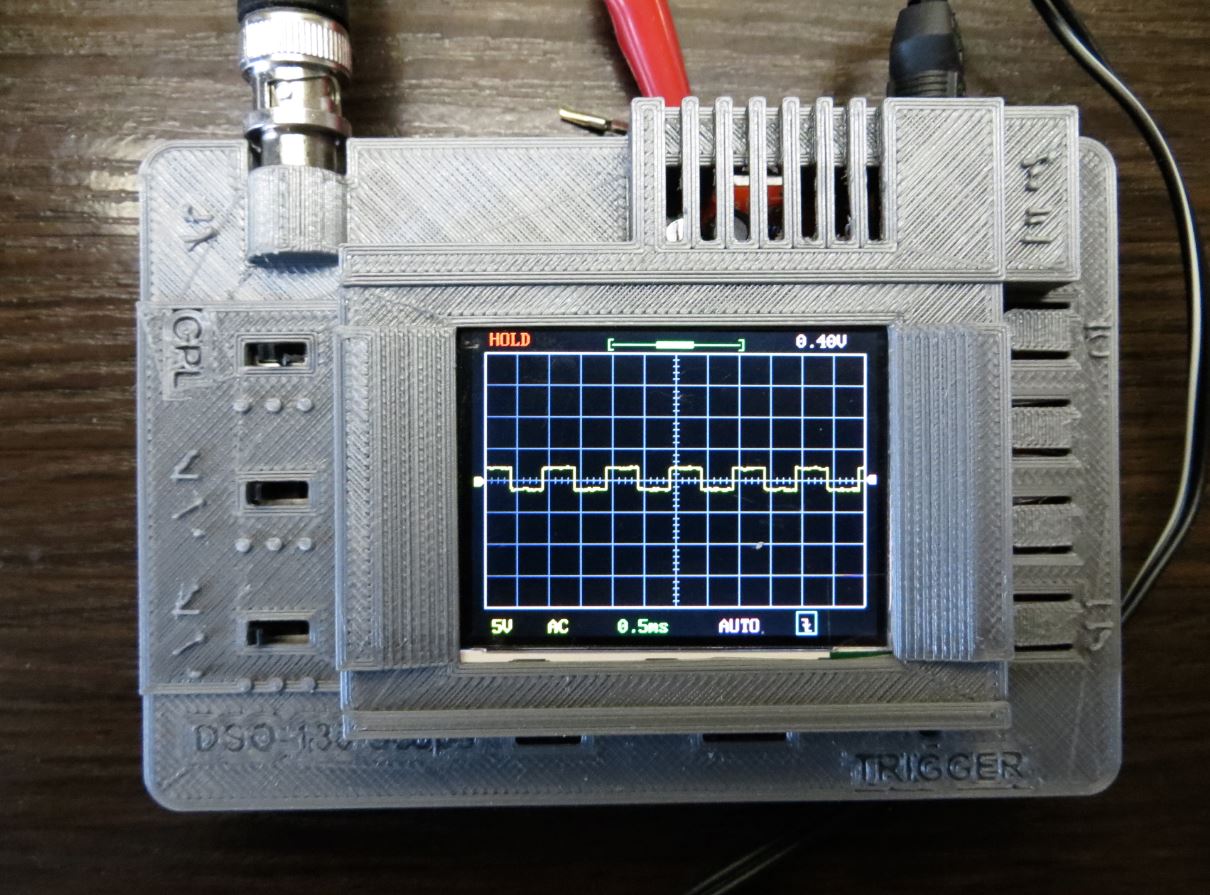

Вот напечатал корпус DSO138 - время печати 4 часа 20 минут. Скорость ещё пришлось на 10 уменьшать. Недоглядел при слайсинге - надо было сопла поставить 0,38 мм - тогда бы слайсер нормально буквы "отслайсил" бы. А так принтер напечатал то, что слайсер нарисовал в кодах. Слои напечатались ровно - ничего не отслоилось при печати и не треснуло. Уже хорошо. Поддержки отломились руками - только пару штук пришлось подрезать. Отделял от стола с трудом. Но печатал с юбкой в 20 линий и в два слоя. Кнопки нажимаются не ломаются. Корпус получился достаточно прочным. Параметры печати, те что вчера - выше писал.
Но фото под увеличением видно - крайне стабильное качество у прутка - где-то нитка толще, где-то тоньше - все на одном слое и нитки совсем рядом.
Есть неприятная особенность при печати PET-G - ободрал мне весь силикон с силиконовой накладки на сопло. Этой силиконовой накладки на хот-енд даже на катушку пластика не хватило - развалилась вся.

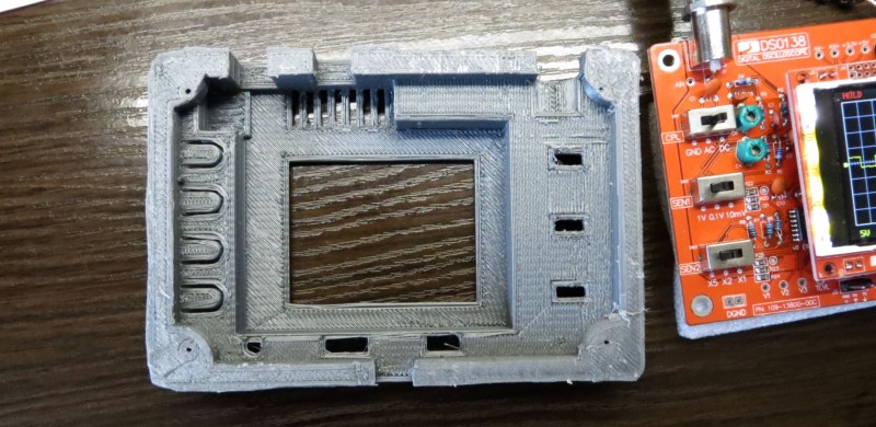

Вот другой корпус напечатал с тонкими стенками - углы всё таки оторвало от стола. Но в целом, очень даже не плохо. 3 детали лицевая, задняя стенка и подпорка. Буквы хорошо пропечатались и держаться нормально.
Нормальный пластик для корпусов - мороки с ним меньше , чем с АБС и с ПЛА, но печатать надо на скорости 35-40 мм/сек. Долго. Лицевая панель печаталась 4 часа 20 минут, дно -3 часа 10 минут. подпорка 20 минут.
