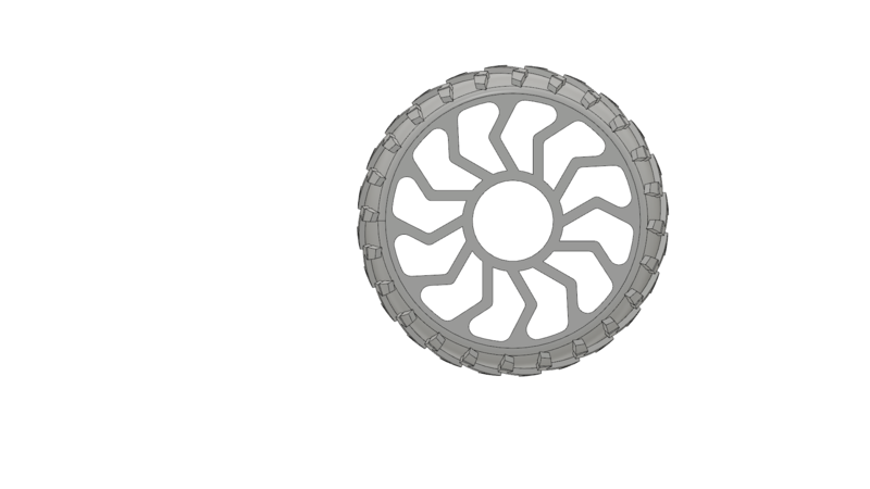

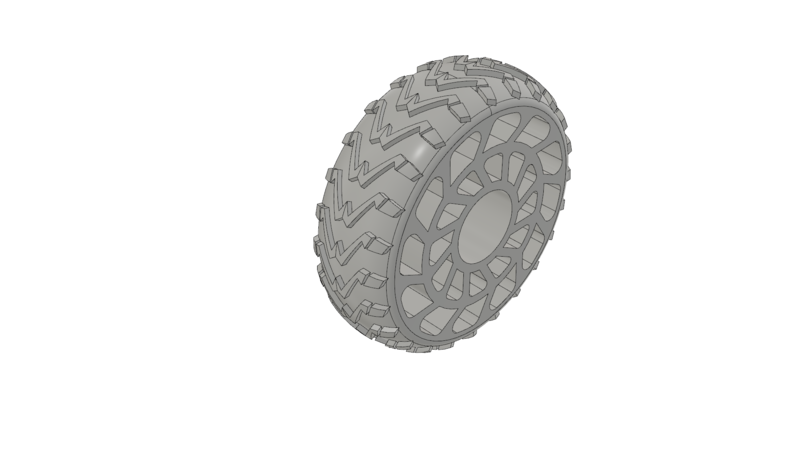

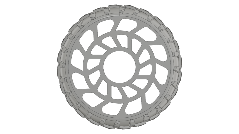

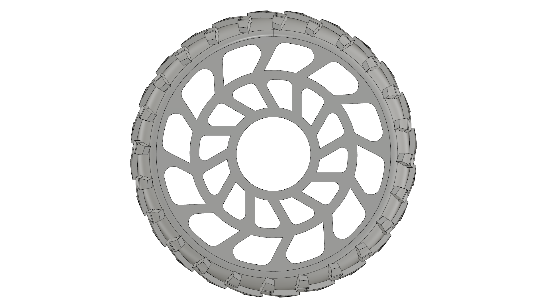

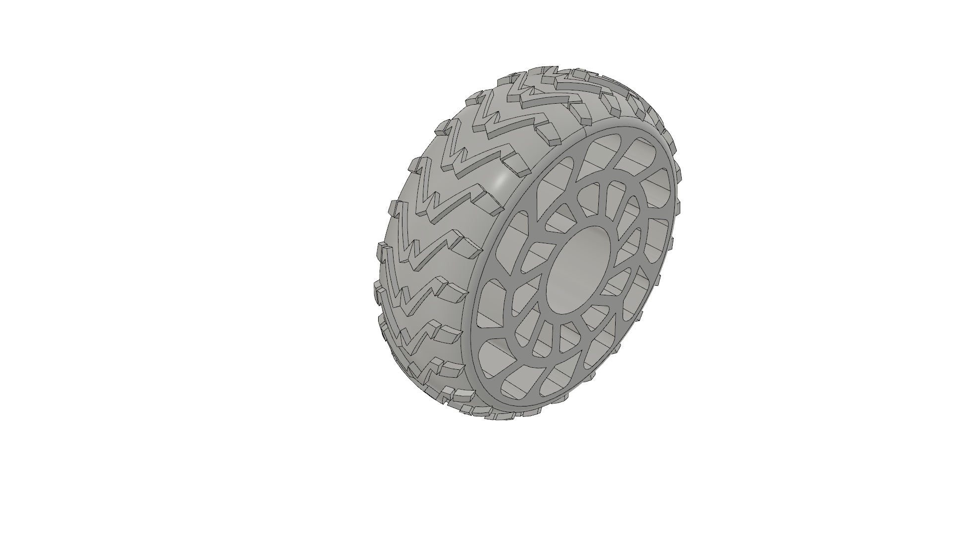

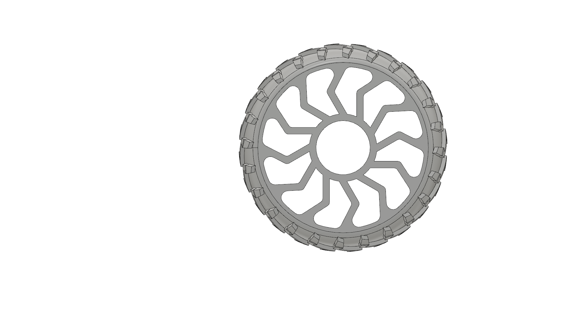

Непрочитанное сообщение Avtonomys » 18 июн 2019, 12:47
antobel писал(а):
17 июн 2019, 18:54
Боуден только на дому
а если типа такого?
