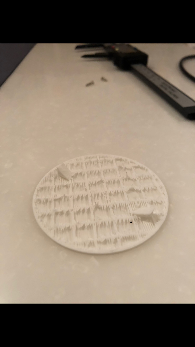

Братцы, как сделать в такой модельки цельную верхнюю стенку (крышку) в диске?
Кура не понимает, что это верхний слой и печатает с внутренним заполнением.
Непрочитанное сообщение antobel » 30 июн 2019, 01:15

скорректировать модель или печатать 100%

Непрочитанное сообщение Alex Post » 30 июн 2019, 01:35
У тебя сколько проуент?
Beer100 писал(а):
29 июн 2019, 23:04
Заполнение поставь хотя бы 25% и 1мм крышки и все закроется. А то у тебя на глаз процентов 10 от силы, вот эти дыры и не получается закрыть.

Непрочитанное сообщение Lenivo » 30 июн 2019, 05:24
30 июн 2019, 01:35
И верхних слоев надо выставить - минимум 3, а лучше 4-5.
Непрочитанное сообщение IslandSky » 30 июн 2019, 07:42
Судя по толщине детали проще всего печатать со 100% заполнением. Время печати и расход пластика увеличатся совсем незначительно.

Непрочитанное сообщение Beer100 » 30 июн 2019, 11:51
Всем СПС!
