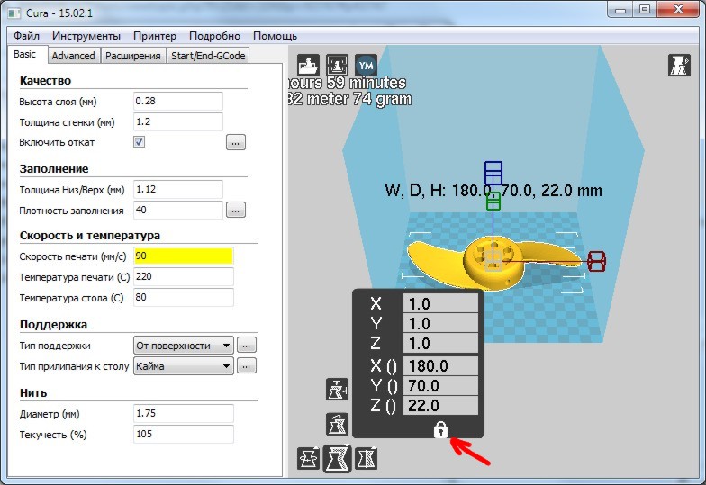

Сообщения: 11057
Непрочитанное сообщение 3D-SPrinter » 05 сен 2019, 16:16
Beer100 писал(а):
05 сен 2019, 16:00
Как сделать 0,5 на каждую поверхность?
Элементарно - в Куре есть масштабирование всей модели при "закрытом замке" и по любой из осей координат при "открытом".

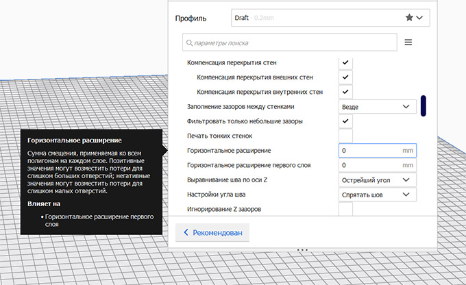

Непрочитанное сообщение Kaktus » 05 сен 2019, 16:18
Beer100 писал(а):
05 сен 2019, 12:33
Где то видел такую функцию, не не могу вспомнить.
Видимо имеется в виду поправка на усадку? Вроде во всех есть такое, кроме Куры 15.
Beer100
Сообщения: 536
Откуда: Минск
Благодарил (а): 26 раз
Непрочитанное сообщение Beer100 » 05 сен 2019, 16:47
05 сен 2019, 16:16
О, Точно. СПС.

Непрочитанное сообщение Beer100 » 05 сен 2019, 16:54
Kaktus писал(а):
05 сен 2019, 16:18
А что за поправка?
Непрочитанное сообщение Kaktus » 05 сен 2019, 16:59
Например, печатаешь тестовую детальку с отверстиями или цилиндриками положим 3мм. По факту получается 2,8 мм. Вносишь поправку, и все отверстия получаются правильными. Как я понимаю. Сам не пользовал.

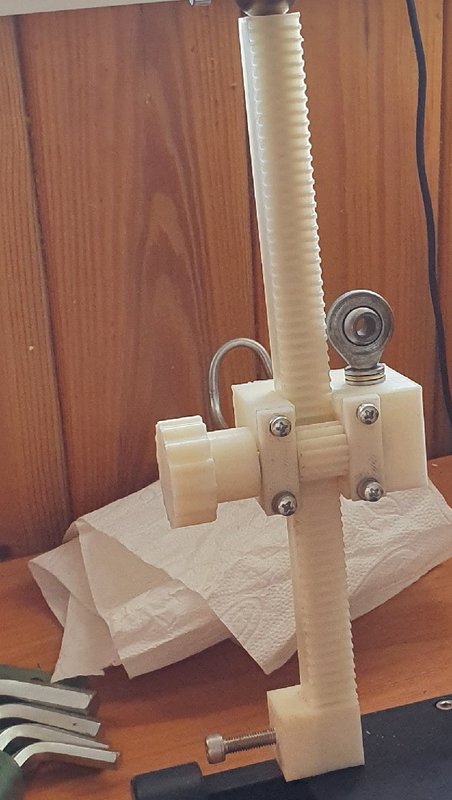

AndrK
Сообщения: 758
Поблагодарили: 63 раза
Непрочитанное сообщение AndrK » 05 сен 2019, 17:52
Совсем недавно печатал такую хреновину.
Каретку пару раз пришлось перепечатывать. При общем зазоре 0.4 получилось очень хорошо. Плотно, но двигается при легком усилии. Пластик ABS.
