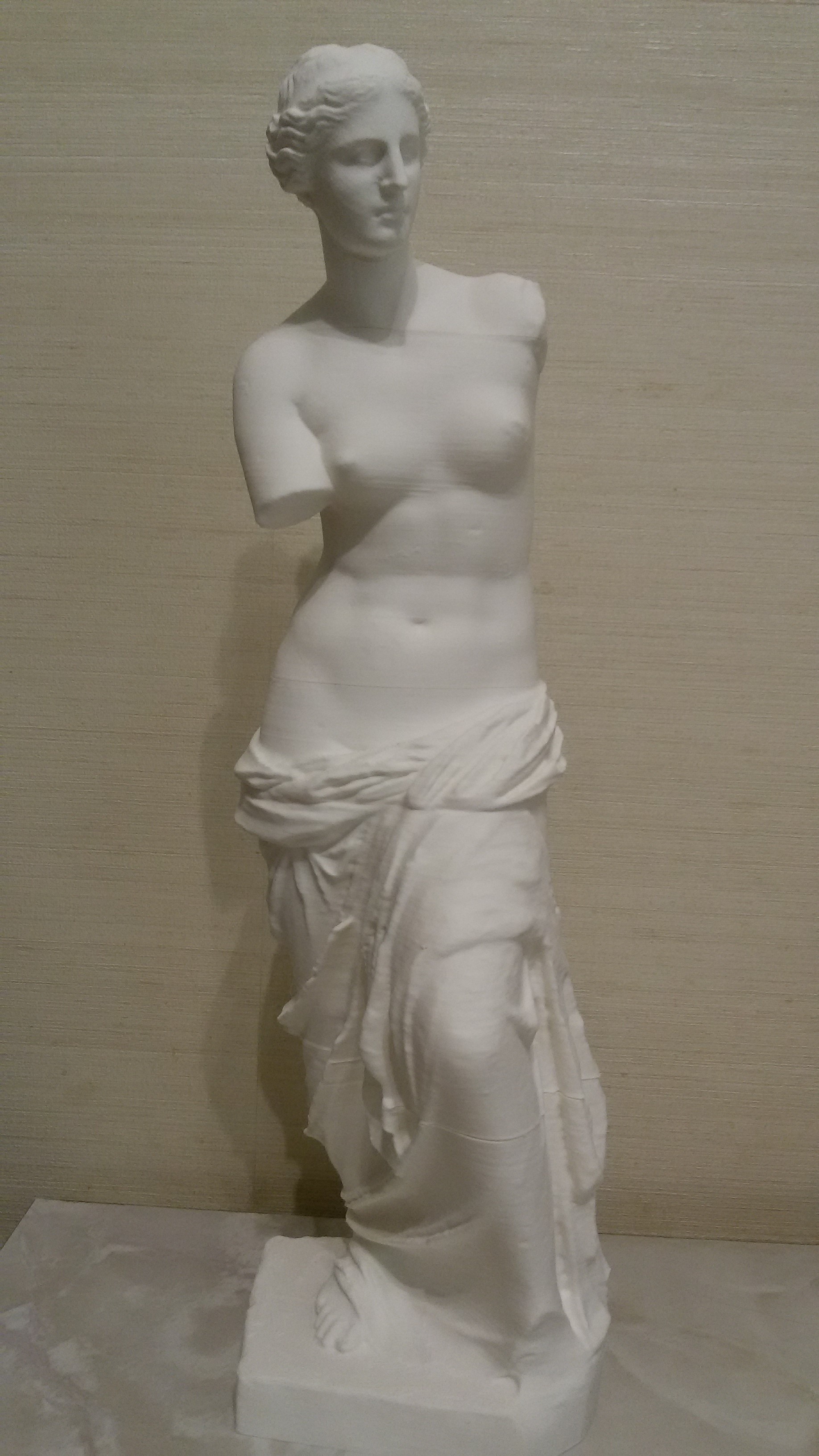

Допечатал пятую деталь и склеил пазл. Высота в сборе получилась 500 мм. Вся статуя напечатана соплом 0.8мм. Верх два сегмента слоем 0,2мм, как и писал выше, остальное слоем 0,4мм. Верхние две детали заполнение 23%, остальные с заполнением 17% толщина стенки 1,6 мм . Общее время печати примерно 36часов. Израсходовано пластика более 1 килограмма.

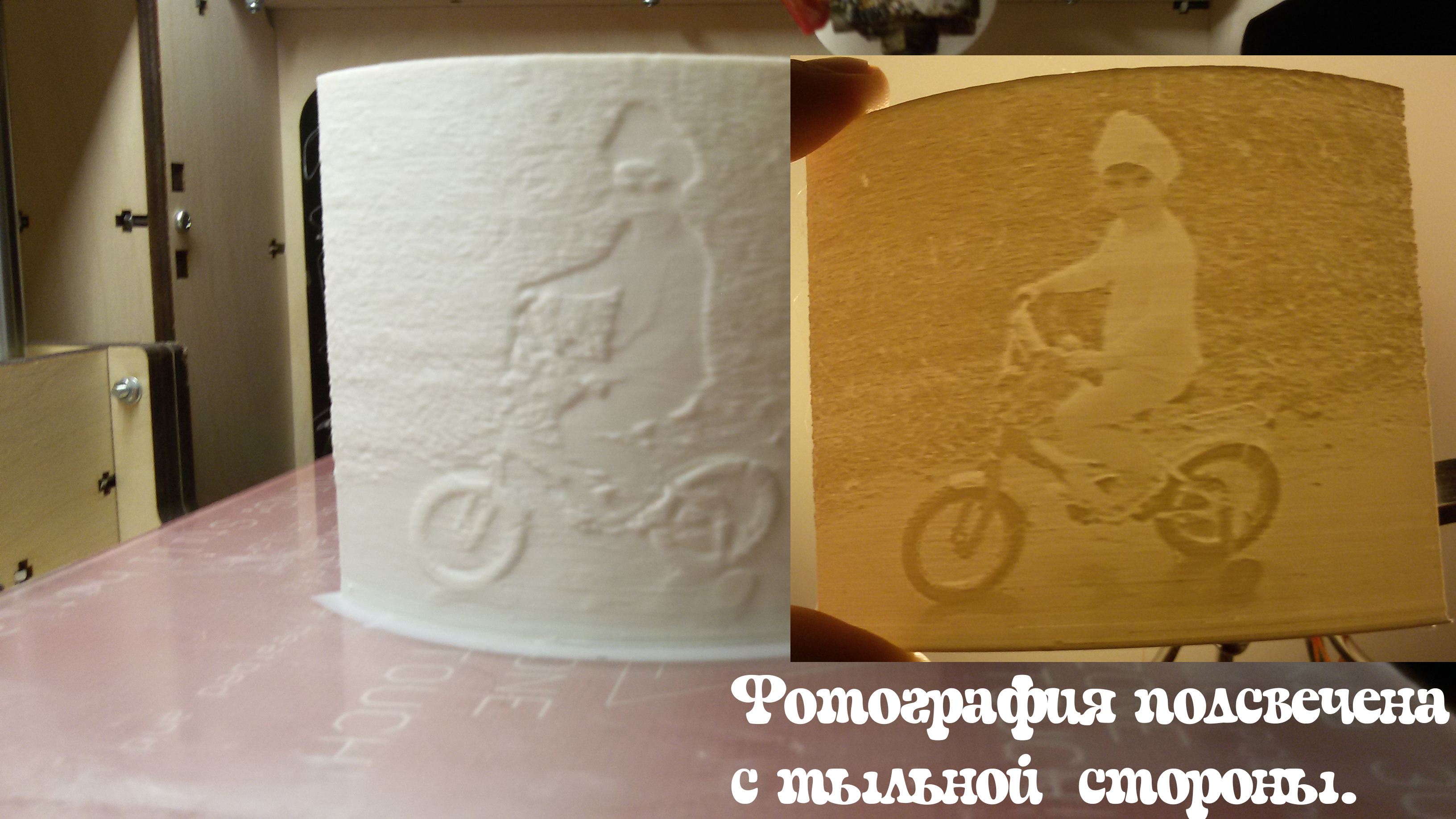

Освоил технологию печати любых фотографий на 3D принтере, получается хорошо. Пластик PLA. Сопло 0.4мм

Прикольная штука. :D А каким софтом stl-ка для печати готовится?

Вот этим http://3dp.rocks/lithophane/ Он в свободном доступе с открытым кодом. Пользуйтесь. ;)  В браузере можно включить перевод страницы на русский.
Есть ньюансы в настройках, при подготовке, по умолчанию стоит сделать негативное фото на просвет, а нужно переставить ползунок чтоб получился позитивный рисунок при печати. Второе , по умолчанию толщина фотографии 3мм, я ставил (для сопла 0.4мм) 1.6мм. Так получается фото на просвет более светлое. Кому такая технология понравилась, подробно можно посмотреть и скачать готовые модели для печати здесь https://www.thingiverse.com/search/page ... ea09e87c8f или в YouTube можно набрать слово lithophane . Видео на такую тему полно. Наслаждайтесь просмотром. :idea:
Непрочитанное сообщение 3D-SPrinter » 24 дек 2017, 19:04
Спасибо, попробую! На фотополимернике должно интересней получиться. :roll:

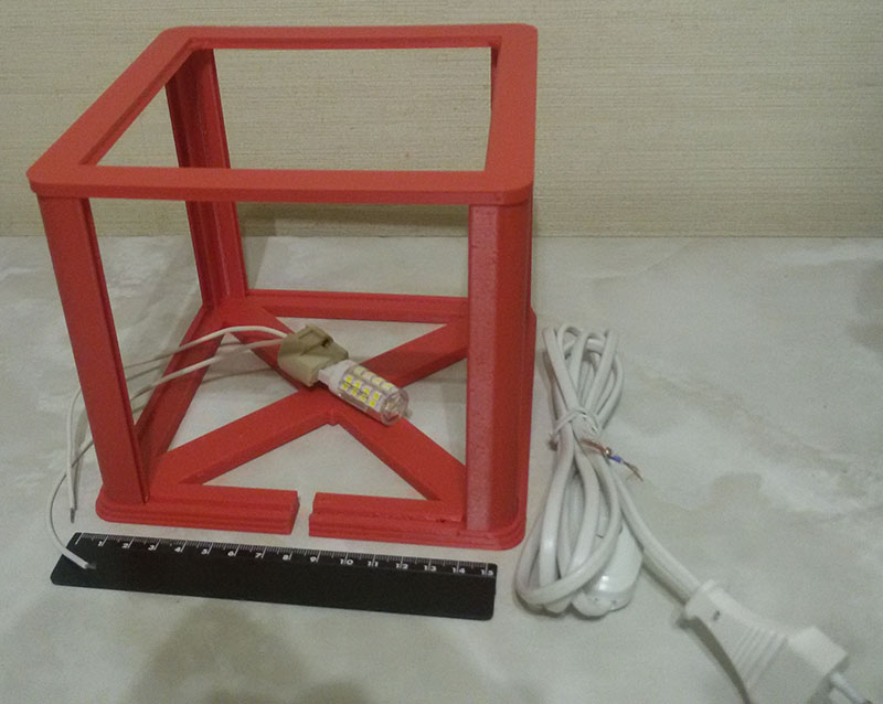

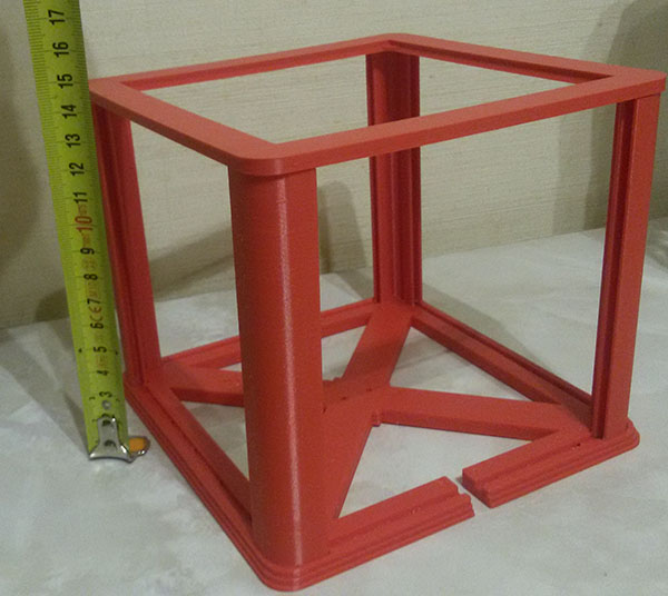

Новый проект под названием "ГИПЕР КУБ" :lol: . На сайте https://www.thingiverse.com/thing:1370792 выбрал для себя модель и по тихонько печатаю. Корпус оказался большой, Фотки туда влезают 120х130х3мм. Электрику закупил у местных барыг. Ценник на электрику оказался простой.... всё по 150 :lol:, итого: 450 рэ. Лампа светодиодная с цоколем G9 6W. Попробовал включить, вроде ярко. Корпус напечатал ABS пластиком, соплом 0.8мм. Верхние и нижние крышки напечатал с заполнением 17% , стойки без заполнения, только контур в 2 слоя+ низ 3 слоя, верх оставил без заполнения. В оригинальном проекте на нижней крышке торчат 2 пупырышка для крепления плафона. К моей модели плафона G9 крепёж не подошёл и я эти пупырки срезал в программе netfabb Basic и распечатал защёлкивающуюся клипсу которую приклею к низу. Далее фото, что получается.
Непрочитанное сообщение 3D-SPrinter » 27 дек 2017, 02:50
Хорошо получается. :) Но чё-то мне подумалось, что для более товарного вида печатать надо только основание и углы куба, а грани пустить светодиодным уголком (вот здесь его пробовал viewtopic.php?f=30&t=604#p19117 ). :roll:
