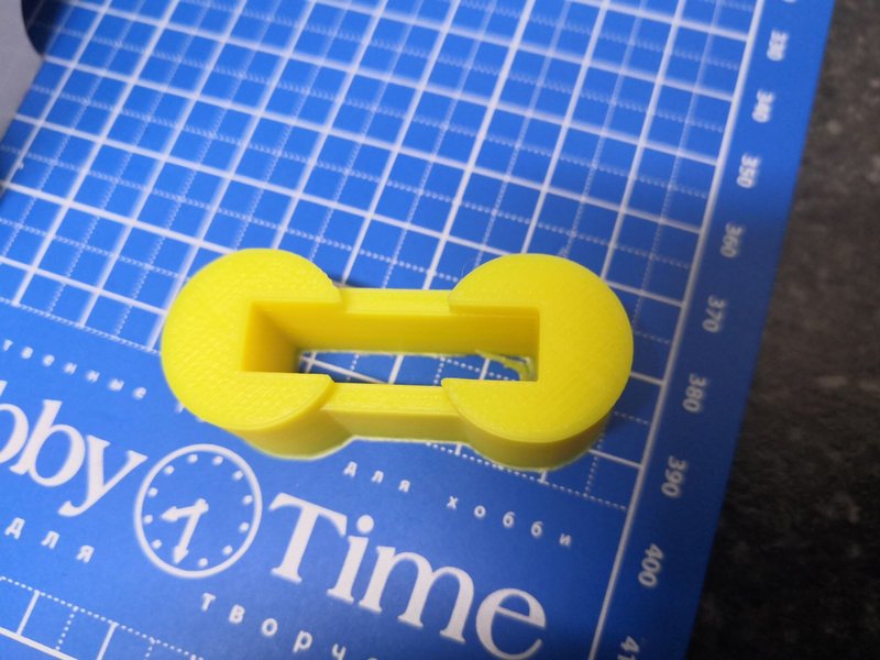

Непрочитанное сообщение sega2177 » 13 ноя 2019, 18:56
Андрей,оцените
Сообщения: 11049
Поблагодарили: 1045 раз
Непрочитанное сообщение 3D-SPrinter » 13 ноя 2019, 18:58
sega2177 писал(а):
13 ноя 2019, 18:56
Андрей,оцените
Да в общем-то всё нормально.

Непрочитанное сообщение sega2177 » 13 ноя 2019, 19:00
ну это радует), нижний край отрывает, но пока проблемы со столом. Я так понял Вы в Куре этот код делали? А где можно посмотреть настройки для Куры?

Непрочитанное сообщение 3D-SPrinter » 13 ноя 2019, 19:32
sega2177 писал(а):
13 ноя 2019, 19:00
Примерно так, только высота слоя 0.2. viewtopic.php?f=25&t=104#p2789
sega2177 писал(а):
13 ноя 2019, 19:00
Наверно, самое быстрое решение - раствор энтеродеза в спирте. Если спирта нет, можно в водке развести (пакетик энтеродеза 5 грамм на поллитру водки).

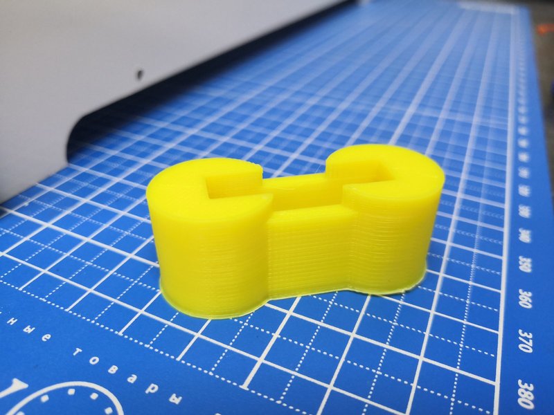

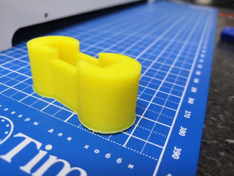

Непрочитанное сообщение antobel » 19 ноя 2019, 23:58
даже самый малый обдув колбасит слой абса при печати с подложкой при длинне линий больше 3-4см...
при печати таких крупняков есуном фдпластом и грегом прежде такого зоопарка не было...
печатаю на 232 переходным свежим грегом ABS полублин h=5mm r=145мм
Изначально подложка печатается чисто, 1й слой детали - тоже, потом по дефаульту куры врубался обдув...
Второй..третий (сплошные) слои: Вырубаешь кулер - окей, даже 30% - не равина а анды, мля...
Непрочитанное сообщение Mazayac » 20 ноя 2019, 12:18
antobel, стоит интенсивность обдува 40%, кулеры 30мм, сопла - последние узкие от Андрея, АБС от FDPlast, слой 0,18, температура 230, скорость 100 - всё ровненько, но тонкие стенки расслаиваются при нагрузке, не подобрал пока лучшие режимы.

Непрочитанное сообщение 3D-SPrinter » 20 ноя 2019, 13:12
Mazayac писал(а):
20 ноя 2019, 12:18
Чтобы ничего не расслаивалось, я бы рекомендовал температуру 110/240, слой 0.2, обдув 40-50%, скорость 80, "текучесть" (экструзия) в слайсере 105%.
