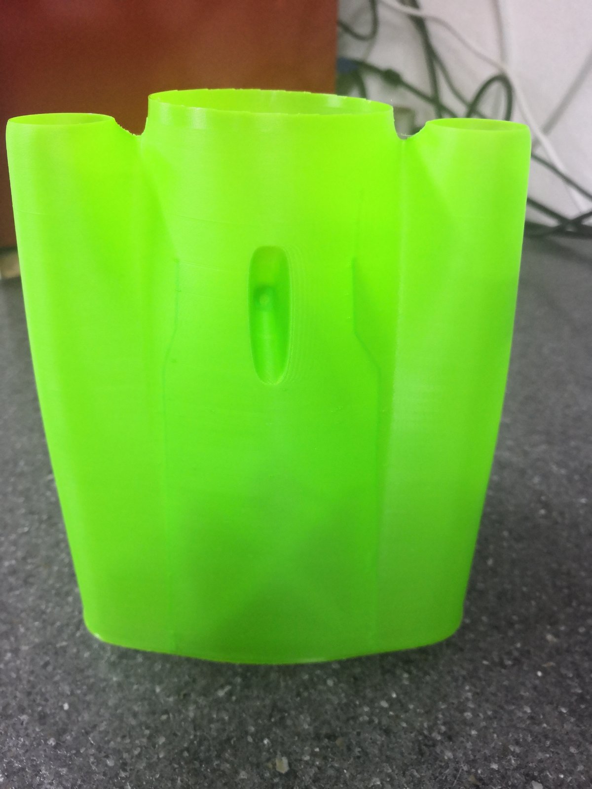

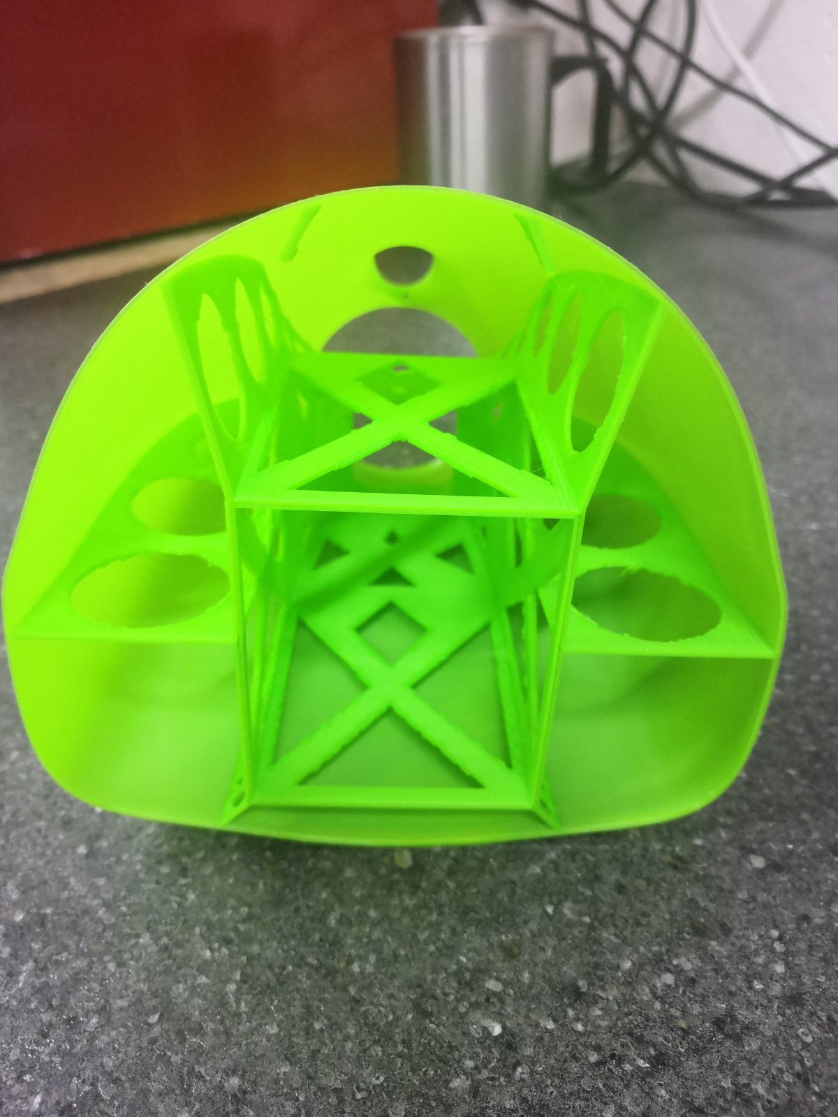

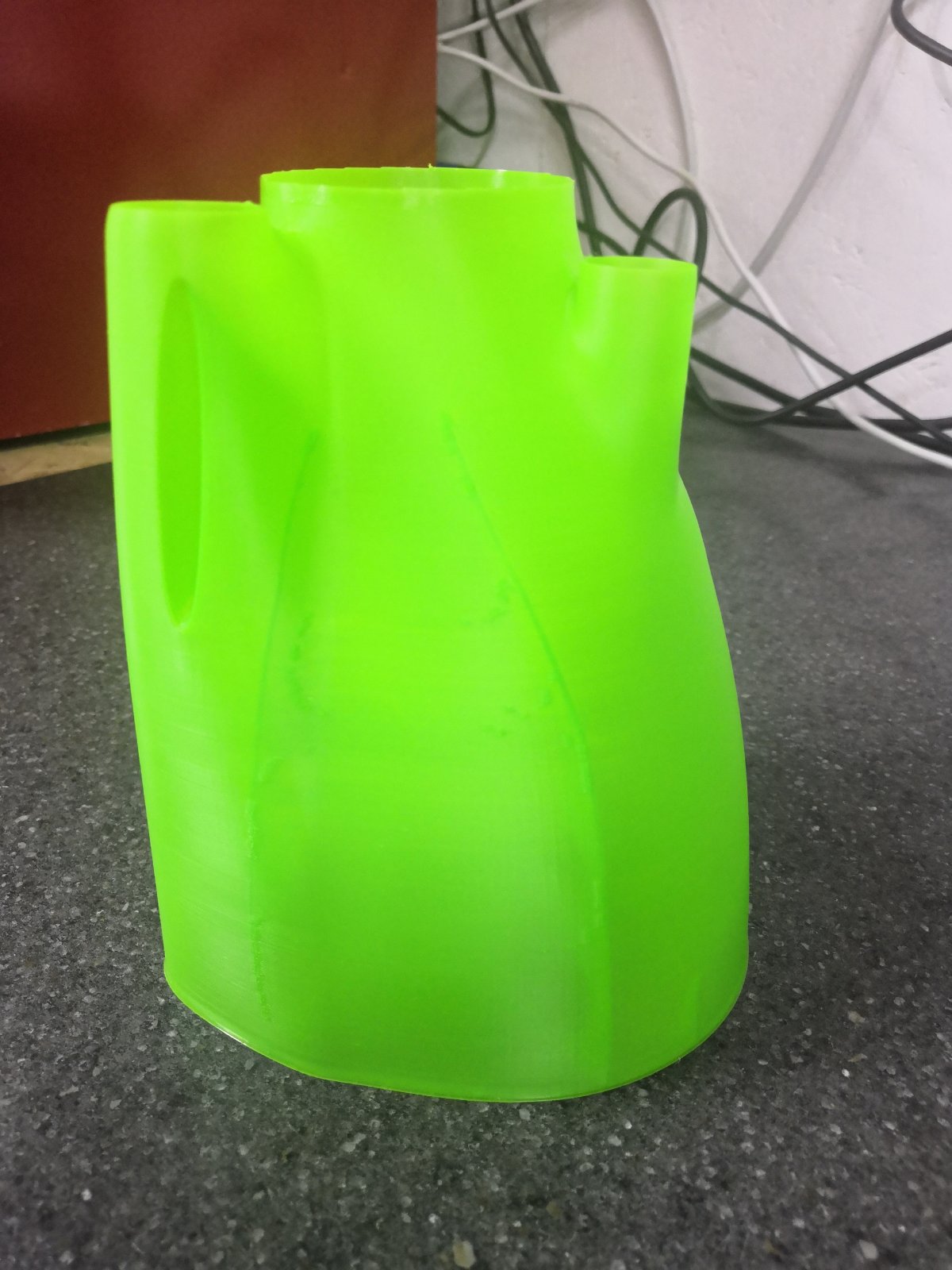

Парни, опять взываю к вашей помощи-никак не могу победить прыщи на модели. Пластик ПЛА(так рекомендует производитель модели), температуру сопла уже снизил до 200, скорость печати 60, откат уже поднял до 10 мм, скорость отката 90, текучесть 100,печать в один слой. Может кто-нибудь попробует распечатать этот файл хотя бы 1 см высоты и оценит что не так?

Снизить скорость отката до 30, и от 2,5 мм кратно 0,5мм длину ретракта увеличивать до пропадания прыщей. Суть явления в обрыве расплава при ретракте. Это случается при высокой скорости и длине ретракта на текучих пластиках.
