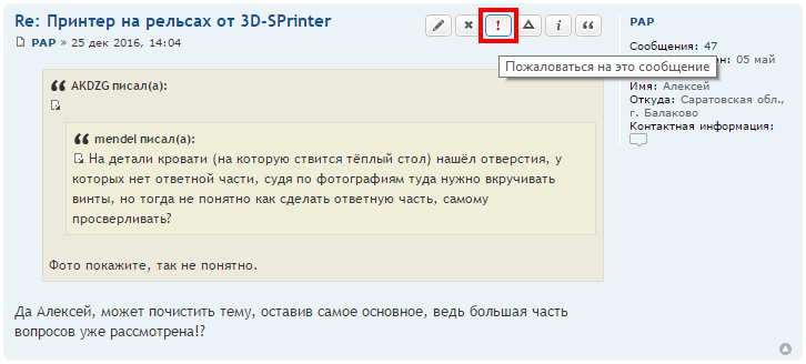

Давайте соберём полезные сообщения темы в первом сообщении. Для этого нужно сообщить своё мнение модератору.
Для этого есть специальная кнопка у каждого сообщения:
Нужно выбрать пункт: "Причина обжалования не относится ни к одной..." и написать своё мнение в поле "Дополнительной информации".
Так что жмём "Жалобу" на полезном сообщении и пишем "Это очень полезное сообщение. Ссылку на него можно поместить в первое сообщение темы", но предварительно проверьте чтобы подобного ответа уже не было в Первом сообщении темы.
Таким же способом можно предлагать свои корректировки в первом сообщении темы.
