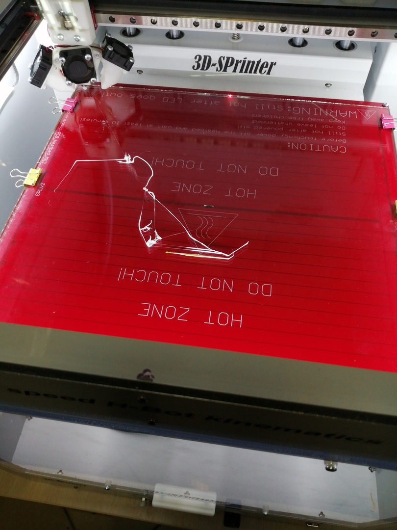

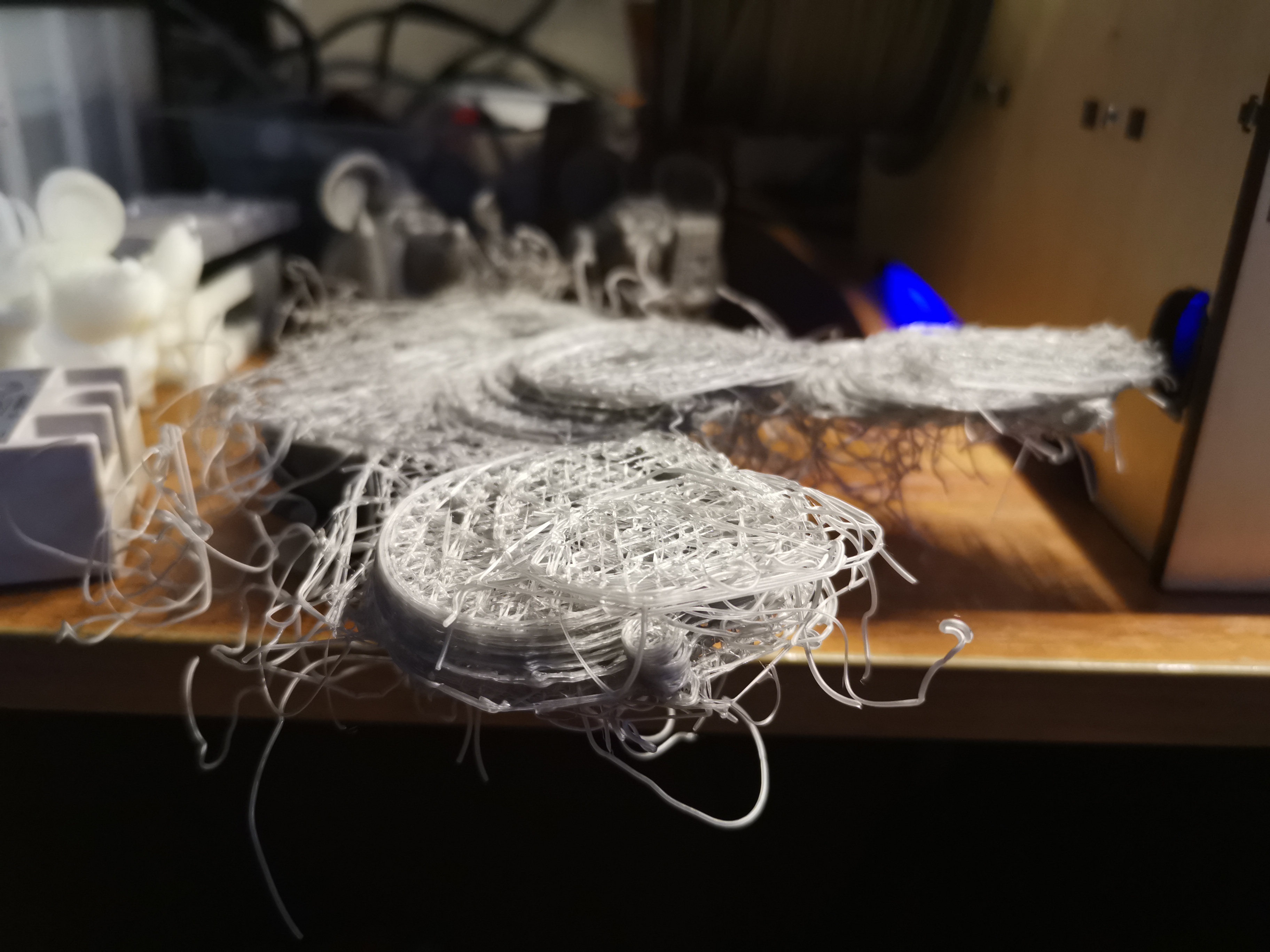

3D-SPrinter, "ушёл - пришёл - забрал" пока не получается у меня :)
Sprinter
Сообщения: 6
Зарегистрирован: 19 дек 2019, 10:30
Имя: Альберт
Непрочитанное сообщение Sprinter » 20 дек 2019, 12:17
Что не так? Высоко голова?
Непрочитанное сообщение Shaman » 20 дек 2019, 12:21
Красивая лапша =)
Непрочитанное сообщение Alex Post » 20 дек 2019, 12:29
Sprinter писал(а): ↑
20 дек 2019, 12:17
Высоко голова?
Скорее всего. Нужно калибровать стол.

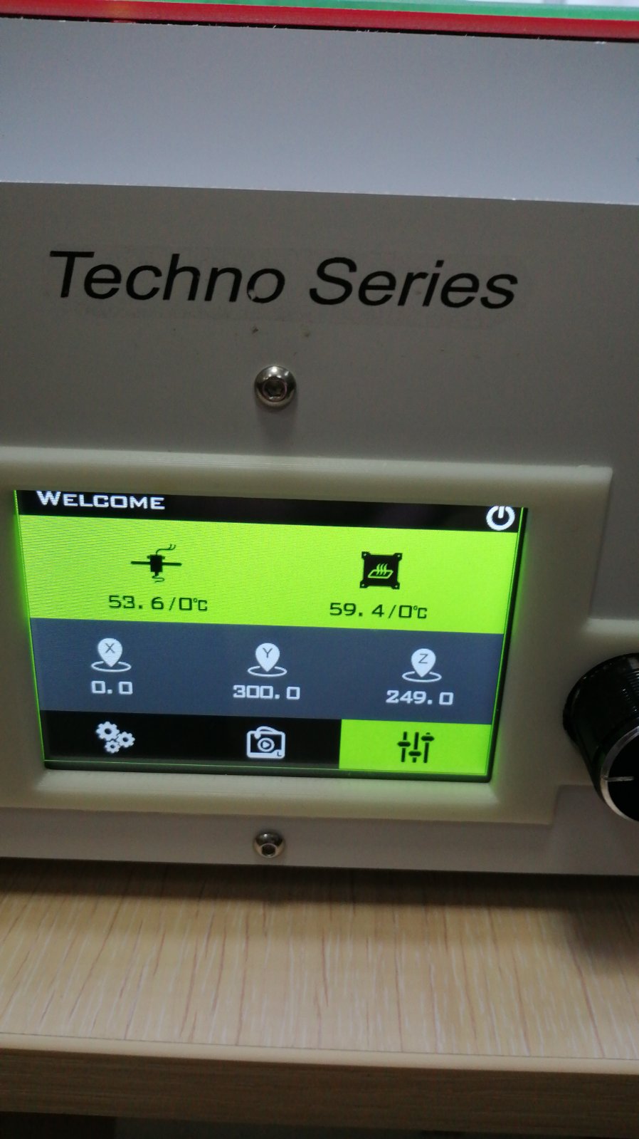

Непрочитанное сообщение Sprinter » 20 дек 2019, 12:58
Подскажите, когда стол в нижнем положении значение Z должно быть 250? Или как на фото?
Непрочитанное сообщение Mazayac » 20 дек 2019, 13:07
Sprinter, в настройках задаются размеры области печати: Structure - Standarrd XYZ machine - Travel Space Setting - Z-axis max distance.
Только перед увеличением до 250 - все винты стола затянуть, потом ослаблять при настройке. Иначе стекло расколете.
Непрочитанное сообщение Alex Post » 20 дек 2019, 13:57
20 дек 2019, 12:58
В нижнем положении должно быть ровно столько, каково расстояние от плоскости стекла до кончика сопла. В зависимости от множества факторов данная цифра может заметно меняться (в пределах миллиметров). Настройка, при которой эта цифра соответствует действительному расстоянию между соплом и столом в любой точке стола и называется калибровкой :)
Это все сложно звучит, но просто делается: нужно настроить угловыми винтами стол так, чтобы при положении Z=0 сопло касалось стола, но не давило на него. Как я выше уже писал, проще всего выставить Z=0.1мм и отрегулировать стол "по бумажке". Тогда при Z=0 сопло как раз придет в "нулевую" точку.
