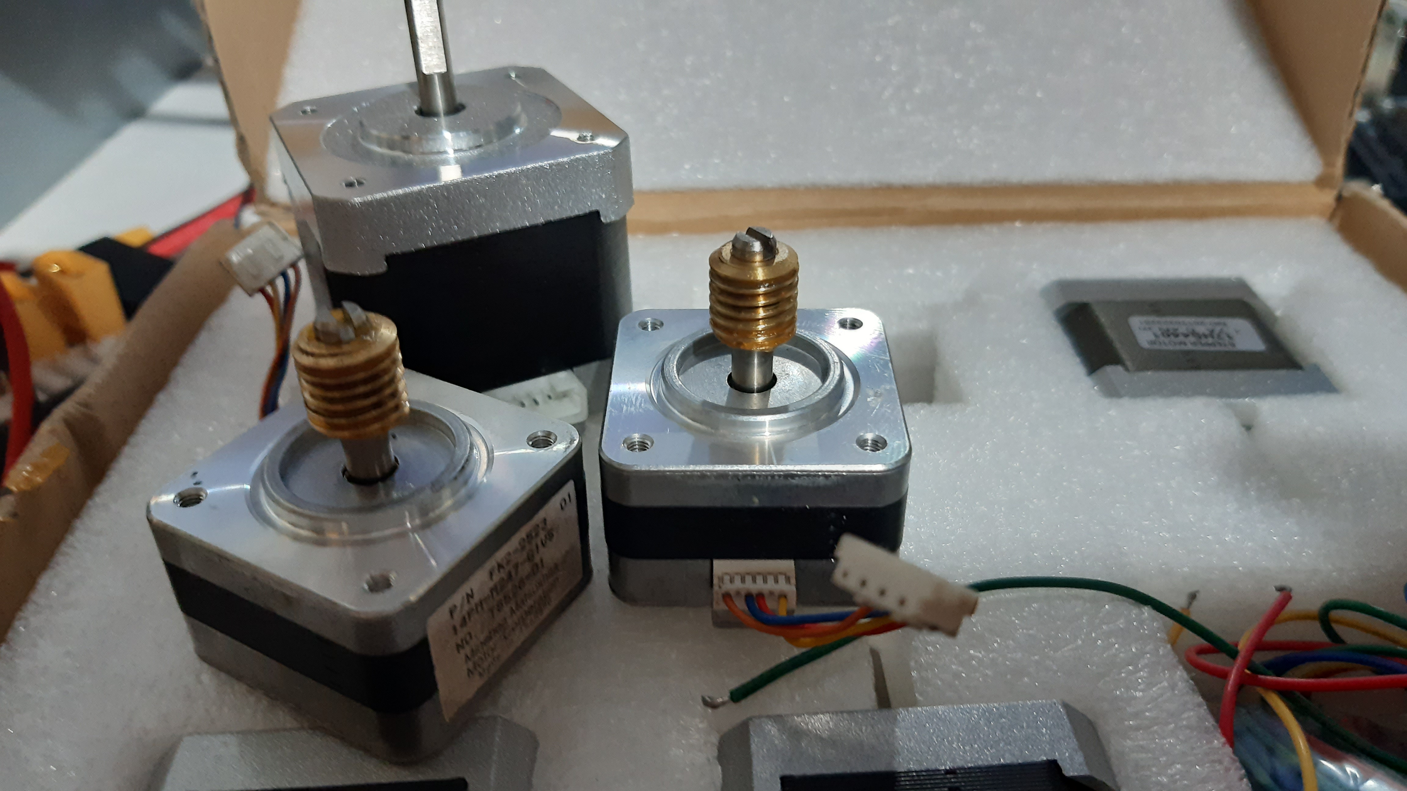

Непрочитанное сообщение schs » 19 ноя 2019, 15:38
Mazayac писал(а): ↑
19 ноя 2019, 12:26
моторы резко дорожают
Лично у меня мелкие в столе валяются от большого лазерника.
Блок питания закрытого типа поместиться на задней стенке, по толщине не более экструдера.
Непрочитанное сообщение Mazayac » 19 ноя 2019, 15:45
3D-SPrinter, 30 миллиметров БП - не проблема. Тем более на такую малую мощность.
Даже если не Meanwell LRS серии, то из т. н. "народных" - габаритами 107*57*30 мм.
schs, а, "мелкие" в смысле по высоте - такие продаются за сопоставимые со стандартными деньги, но потянут ли они нормальные скорости - вопрос.

Непрочитанное сообщение schs » 19 ноя 2019, 18:44
Mazayac писал(а): ↑
19 ноя 2019, 15:45
И по высоте и по ширине. Если обычные на 233 с огромным запасом, то уж маленький портал мелкие потянут.
