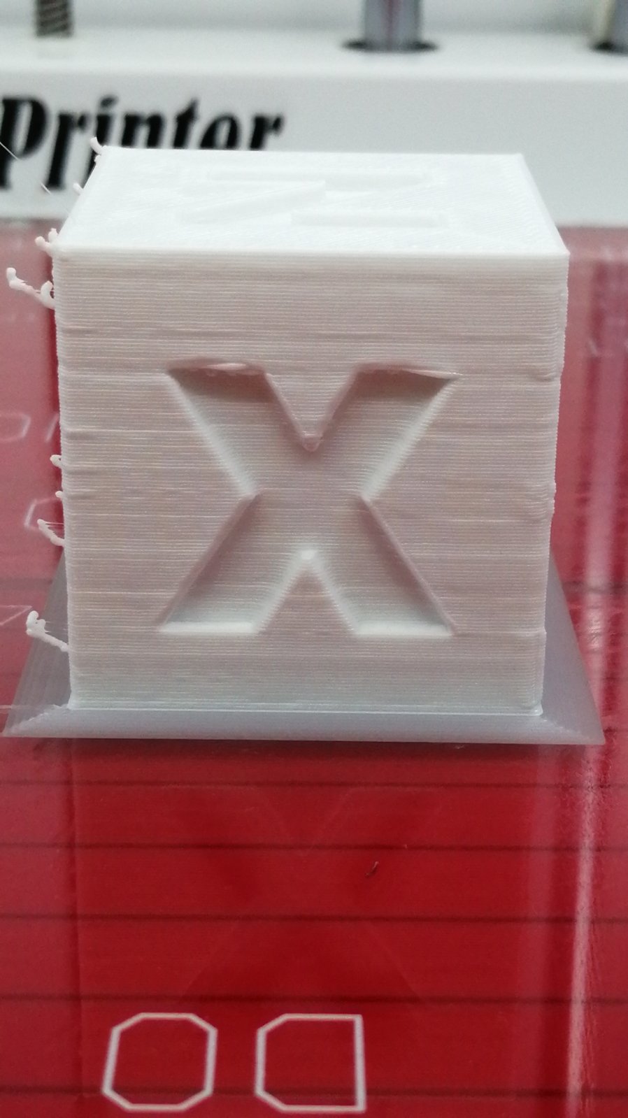

Непрочитанное сообщение Galicin » 25 дек 2019, 13:13
Спасибо кто откликнулся. Как и обещал фото
Итак попробовали несколько раз, пришли пока к таким настройкам:
- стол 75 градусов
- температура печати 225
- скорость 60
- 2 кубика увеличили в 2 раза (40х40 мм) и разнесли на 150 мм. Как усилить обдув я честно не понял, и пока так напечатали.
итог значительно лучше
0-02-0a-6f041cf3b8509d30b8fa1349b3bf0975daf8ed2f37108178867a34c8ec22b5f5_e879a932.jpg
а это второй
0-02-0a-904435048232bb3853b33bb323a17adb5f15999651ae2d8131b1a541097e69e6_5ef94714.jpg
Может ещё что-нибудь посоветуете?
ПС У нас детали большие. Вот сейчас надо 4 четвертинки муфт напечатать по 400мм Их птегом мы хотим печатать. Вот мы птег и налаживаем, подбираем настройки.
Непрочитанное сообщение 3D-SPrinter » 25 дек 2019, 13:30
Galicin писал(а): ↑
25 дек 2019, 13:13
В сласере открыть подробные настройки:
Galicin писал(а): ↑
25 дек 2019, 13:13
ПЭТГ - достаточно капризный материал, так что в принципе нормально напечаталось.
