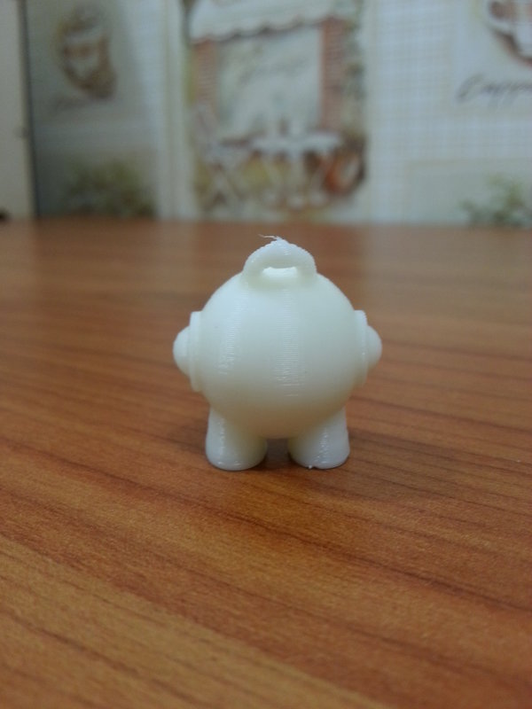

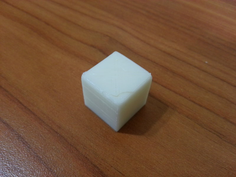

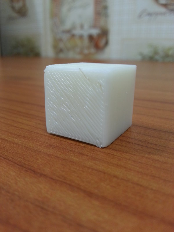

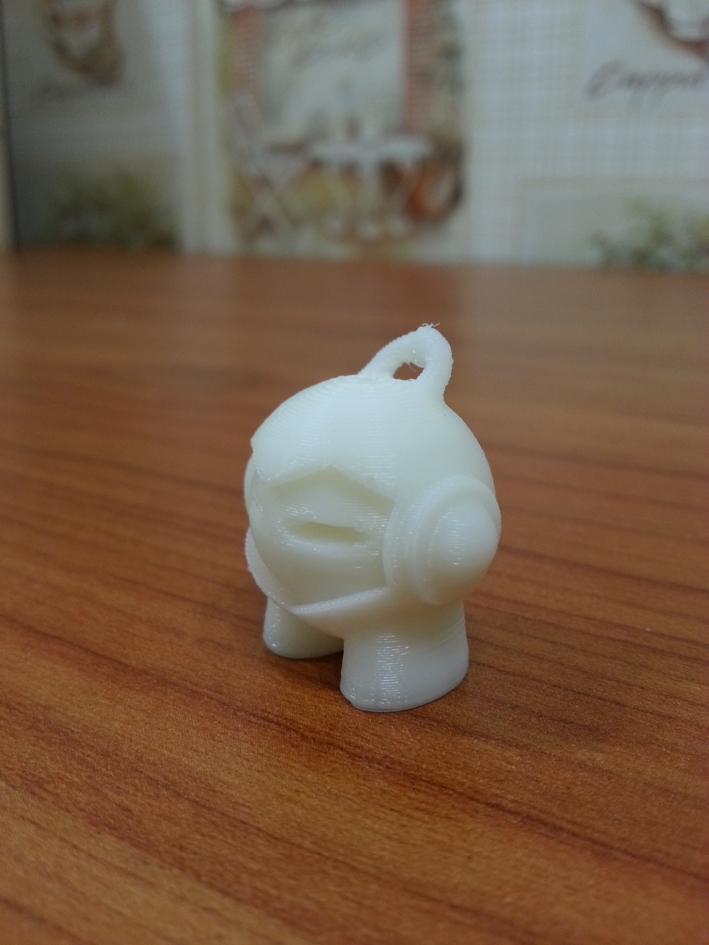

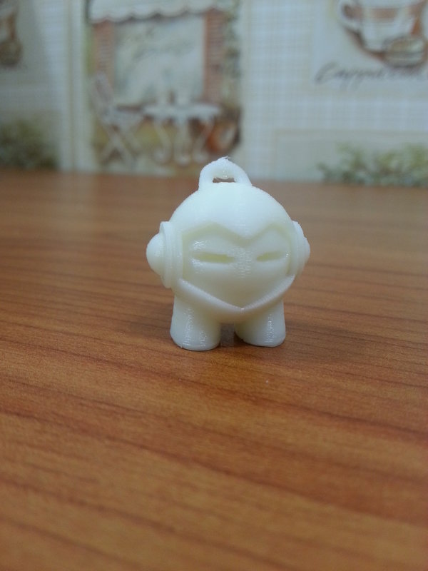

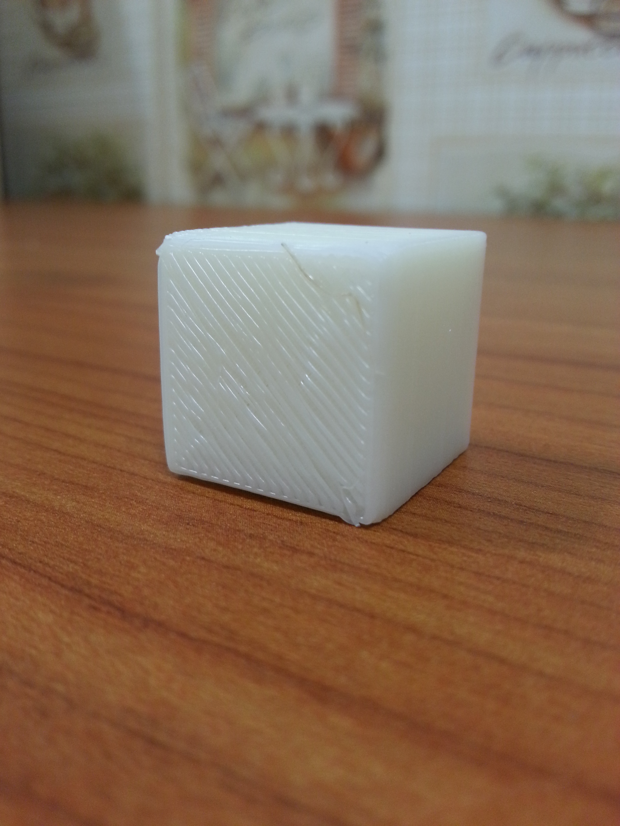

Ну в общем сегодня состоялась первая печать на 232про.
Честно, я доволен первым опытом.
Единственное с чем столкнулся - проблема прилипания к столу. То ли лак плохой, то ли наношу не правильно. Посоветуйте, как и в какое время наносить лак на стекло?

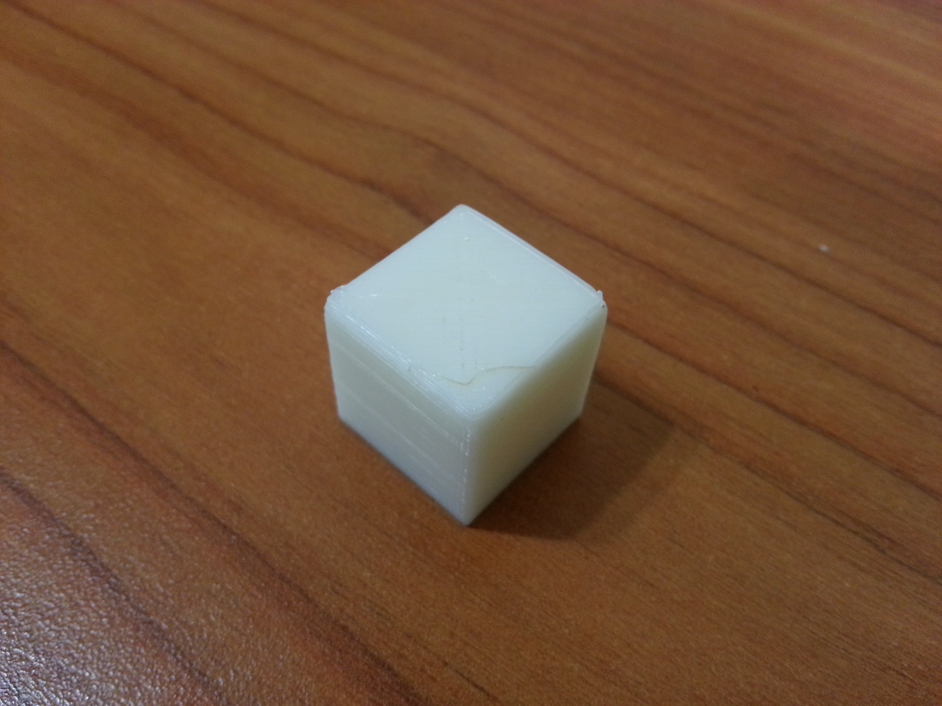

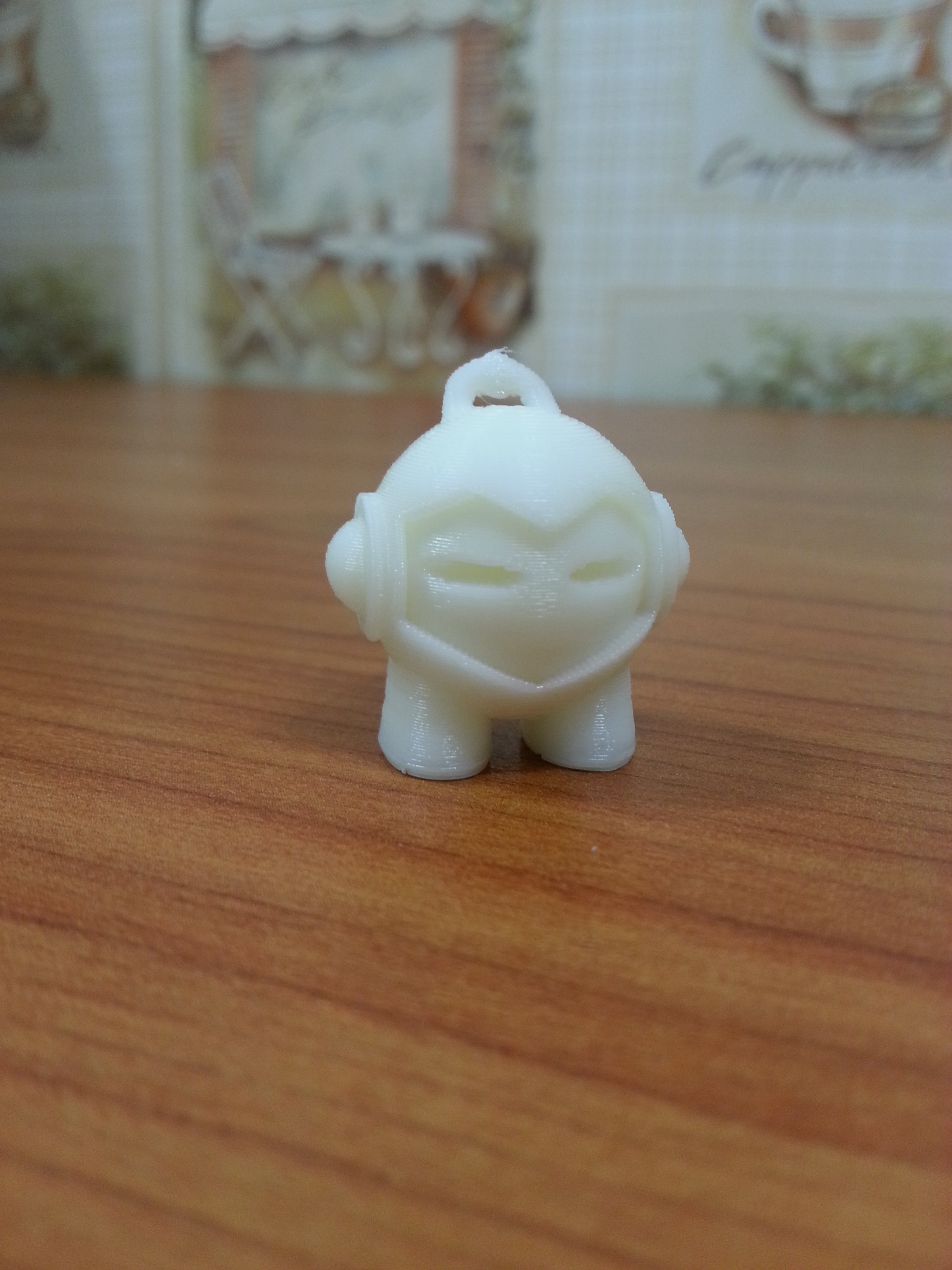

Выкладываю фотки двух напечатанных моделек - все рекомендации и советы приветствуются.
Пластик - Greg ABS натуральный. Стол 110 градусов, хотенд 240. Экструдер 110 стоял. Слой 0,2. Сопло 0,4. Скорость 60. Обдув включался с 1,5мм. на 100%. Но потом уменьшал процентов до 70 вручную - слишком падала температура стола (со 110 до 90 опускалась).
Кубик напечатался с 4-ого раза - отрывало от стола примерно на 50-60% готовности.
На кубике явная проблема с первыми слоями - подворачивает края.
Человечек получился с первого раза.

На кубике видно - что первый слой самый косячный. Это из-за прилипания плохого, правильно? Хочу попробовать кайму вокруг печатать - в настройках уже нашел как это сделать)
Непрочитанное сообщение Alex Post » 11 фев 2018, 21:34
Первый слой поправить - отрегулировать зазор. Если не поможет - скорее всего лак г..но, попробовать что-то другое. Нитка на первом слое должна размазываться в хорошую жирную полоску. Если кладется колбасками - зазор великоват, если полоска полупрозрачная с черными краями - маловат. Как то так :)

Непрочитанное сообщение lilden2008 » 12 фев 2018, 10:00
11 фев 2018, 21:34
Я склоняюсь к тому, что виноват лак. Потому что сама нитка на первом слое кладется отлично, ровная, красивая. Но только тогда, когда хорошо зацепилась за поверхность и не отрывается от нее. Если не зацепилась - то само собой все скомкивается в кучу соплом.
