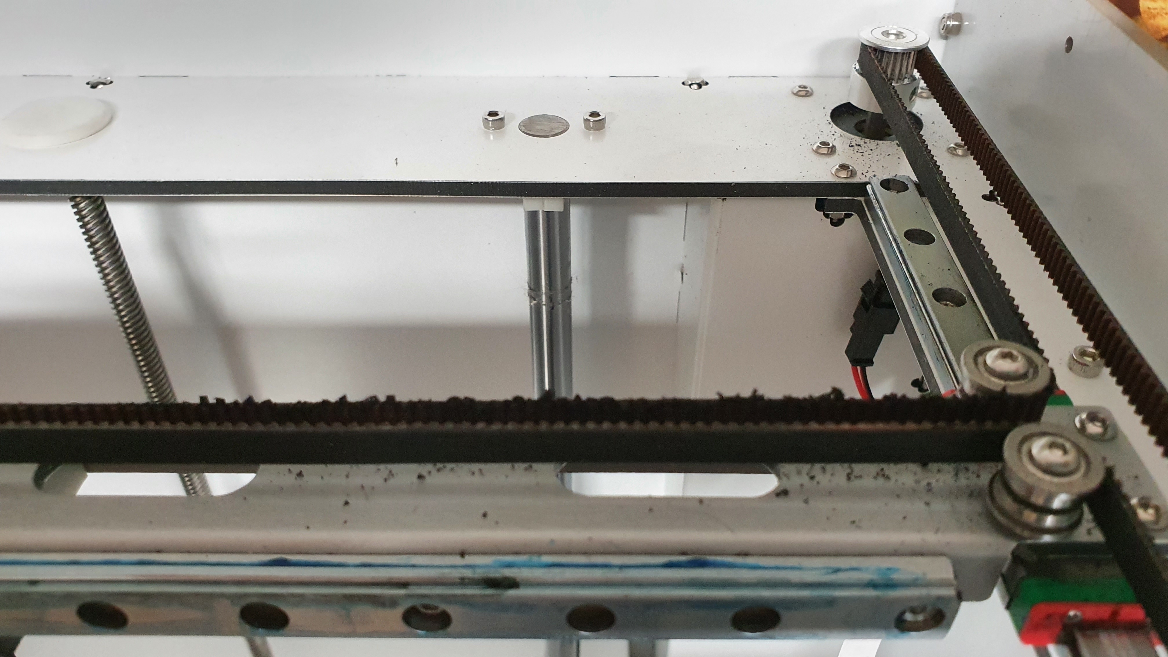

А вот мой свежий ремень, часов 20 печати:
Может рельса потому и подкусывает, что на консистентную смазку налипает крошка с ремня?

Mazayac писал(а):
03 мар 2021, 22:15
Тут ось ролика явно не перпендикулярна плоскости XY. Да и ремень, подозреваю, сильно перетянут. Ось правится элементарно руками (если пальцы сильные), или пассатижами. Загнуть винт М3 в нужном направлении не проблема. Да и Х-балку лучше заменить на алюминиевый уголок. Он твёрже дибондной балки, на нём ролики стоят прямее. В общем, это неисправность, которую нужно было сразу устранять.

Mazayac писал(а):
03 мар 2021, 22:15
оси невертикальны, осыпался ремень пока не выровнял. На натяжных роликах дибонд прогнулся и возможно пластик на шайбах поплыл немного, натяжители выставляю так, что бы когда рукой балку перемещаешь, то ремень по ролику вверх-вниз ходил, но не достигал края ролика даже на больших проходах каретки

Непрочитанное сообщение Mazayac » 04 мар 2021, 00:31
AHTOH писал(а):
03 мар 2021, 23:41
Как вариант, криво просверлено/закручено
Да они же непосредственно в каретку вкручиваются, ничего невертикального там нет.
Feym, он прямо сейчас сыпется, винты ровные, перепроверены много раз, нечего и нечем было выравнивать.
Вот прогибание основы из дибонда - это да, сейчас в рабочих версиях (обсуждалась смена его на алюминиевый уголок).
Высота всех роликов сразу синхронизирована - это со Спринтером как "отче наш".

Mazayac писал(а):
04 мар 2021, 00:31
Попробуй прямо руками, или пассатижами загнуть ролик в обратном направлении, чтобы ремень вниз ушёл. Вполне может быть, что проблема решится.
