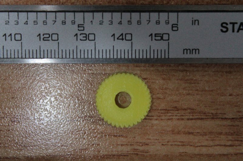

Поставил я ремень значит обыкновенный, распечатал злосчастный кубик, одна сторона 9,95, другая 10,01....че за фигня?, может на кубике 1 на 1 см так и должно быть? Просто никогда не мерил и не делал такие кубики, надо Геркулес проверить будет.... Убавил чуть напряжение на драйверах, стало тише, ощутимее.

oigen писал(а):одна сторона 9,95, другая 10,01
У штангеля точность 0,1 мм. Печатайте крупнее - например 180*180 вот тогда неточность вылезет наружу.

да блин, просто печатаю мелкую шестерню и на ней видно, что с одной стороны зубцы чуть меньше,чем на другой :)
Да так уж прям и видно эти 0.06 мм? ;) А положительные-то эмоции есть от нового принтера?
вот, эта злополучная шестерня
Положительные эмоции наступаю когда начинаешь пользоваться вещью без проблем :) Но скорость меня очень радует, Геркулес просто улитка, вот его бы так разогнать :)
Непрочитанное сообщение AKDZG » 04 янв 2016, 19:01
oigen писал(а):вот, эта злополучная шестерня
Это PLA? Может с той стороны охлаждение плохое?
Хм, да, ПЛА, а ведь точно, у меня же один вентилятор всего стоит с правой стороны, так как второй я не нашел еще, идет с Китая...щас периметр 5 см делать буду, там виднее будет. Так периметр напечатался ровнее, значит дело скорее всего действительно в охлаждении...
Непрочитанное сообщение 3D-SPrinter » 04 янв 2016, 19:44
Вот и я тоже на охлаждение грешу. Это усадка матерала, а не проблемы механики принтера.
