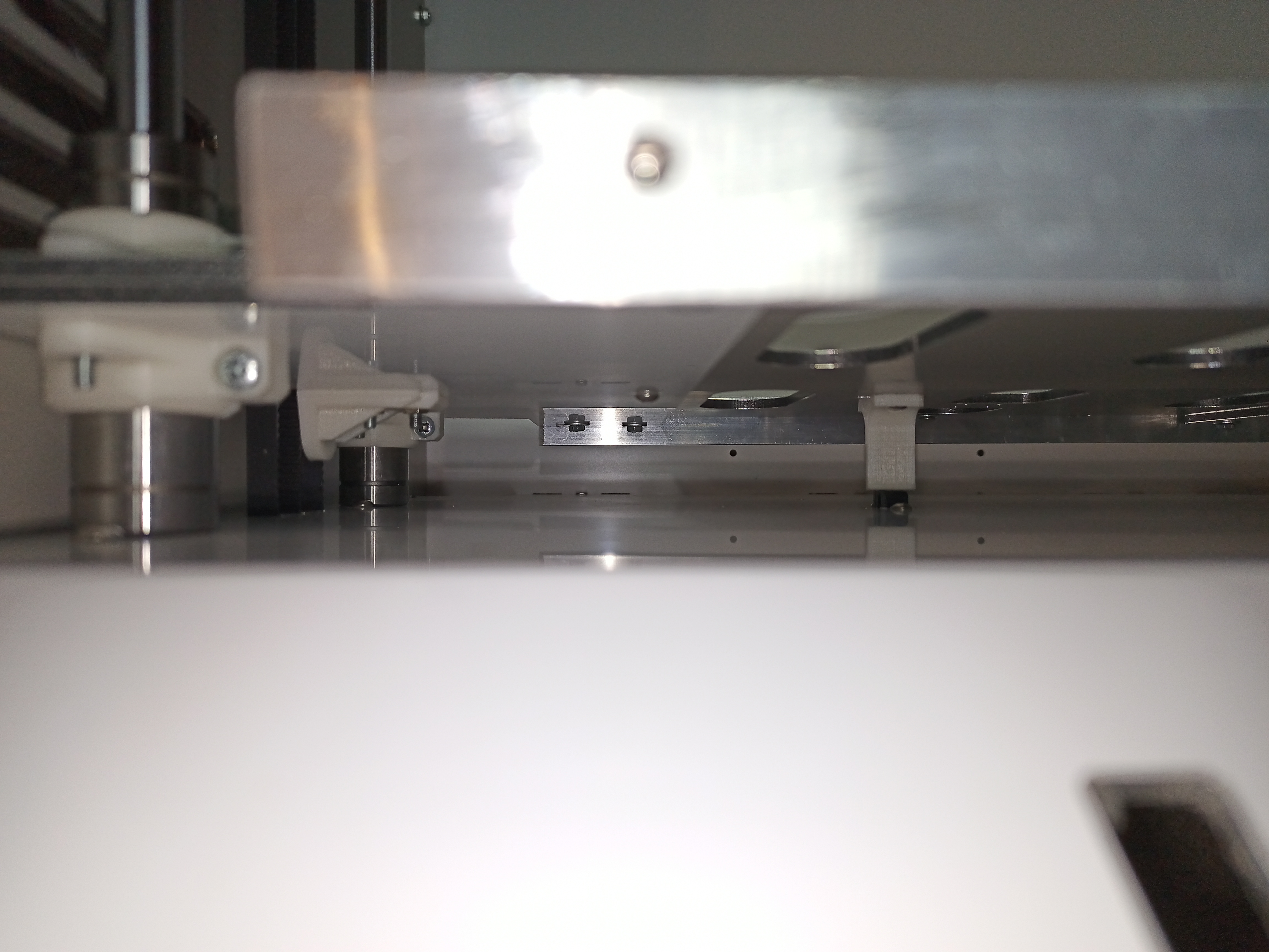

Все четыре линейных подшипника быть установлены на одной высоте 26 мм от нижнего среза подшипника до плоскости стола.
От нижнего среза подшипника до нижней плоскости стола?
Re: 3D-SPrinter PRO-2
Непрочитанное сообщение 3D-SPrinter » 09 дек 2024, 23:58
Гефест_ писал(а): ↑
09 дек 2024, 15:43
Да. Там есть кольцо 6 мм, на это кольцо ставится два пластиковых фланца, внутрь вставляется подшипник вниз до упора, верхний фланец затягивается и остаётся на подшипнике (высота фланцев 10 мм).
Гефест_
Сообщения: 29
Зарегистрирован: 08 ноя 2024, 07:08
Непрочитанное сообщение Гефест_ » 17 дек 2024, 17:46
09 дек 2024, 23:58
Что-то как-то непохоже, тогда стол пипкой по оптического концевика не дотягивается:
По фото в первом посте выглядит как будто 26 мм от верхнего среза до верхней плоскости (подшипник после затягивания фланца вверх ногами перевернули)
Непрочитанное сообщение 3D-SPrinter » 17 дек 2024, 18:08
Значит, надо шторку концевика удлинять, либо сделать под неё подкладку. Это мой косяк, потому что есть несколько вариантов под хотенды E3D V6 и Вулкан. Как раз на 6 мм разница.
