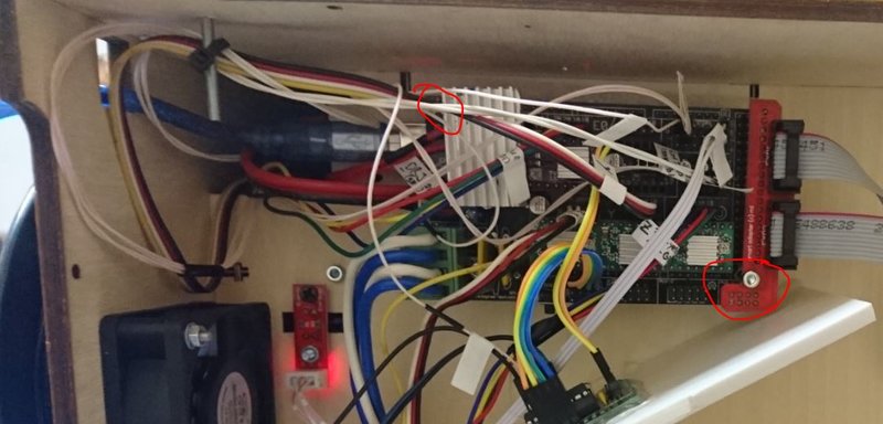

Моё мнение, что не надо отдельно крепить ардуино и отдельно рампс. Они отлично уже крепятся бутербродом на длинные болты м3 и снимаются также вместе.
Причём это можно сделать и в месте, которое предусмотрено у Андрея (сначала я так и сделал), но удобнее на потолке.
Если делать штатно, то рассверливаем на боковой стенке два отверстия наискосок 2,5мм сверлом (в тех местах, где они проходят насквозь через рампс) и снаружи вкручиваем туда два болта м3 длинной наверное 30 или 35м, уже не помню. И надеваем на них бутерброд. Можно закрепить одной гайкой с ближней стороны и всё будет держаться.
Мой вариант: сверлим "в потолке" два таких же отверстия 2,5мм и прикручиваем прямо снаружи рапса прямо в фанеру болтами м3. (можно конечно и метчиком пройтись)

Мне крепление на потолке не нравится тем, что все разъёмы и теплоотводы драйверов под действием гравитации и вибрации стремятся упасть вниз.
Скорее всего не упадут, конечно, но по канонам "старой школы" технического дизайна лучше так не делать. ;)

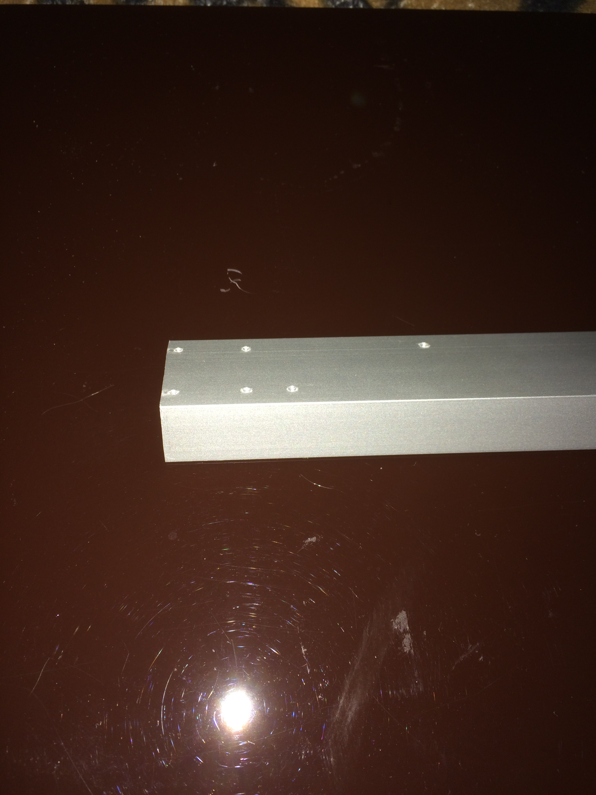

2. Уголки в моем наборе не то что "глубоко не накернены", как указывается в описании этого кита, так они вообще не размечены. Что делать? Вышлете новые или чертеж с разметкой и компенсацией?
А вот это действительно косяк.

Я бы сказал, это плюс, а не минус ;) Когда свой Спринтер собирал, на мои рельсы накерненные отметки Х балки чуть не совпали, пришлось отверстия слегка овалить, чтоб Х балка встала и не клинила. А были бы не накернены - проверил бы, перемерял и просверлил бы сразу как надо ;) Сборка таких сложных аппаратов просто не может пройти "как по маслу", лучше все сто раз перепроверить и если надо переразметить.

Согласен, это косяк. Чудеса, конечно, но видимо не доглядел, положил не накернённые уголки. Напишите мне в личку адрес, вышлю накернённые, или даже сверлёные и с вырезами в качестве компенсации.
Кстати, если у вас уже есть какой-то принтер, то можно просто шаблон напечатать и по нему разметить.

А по уголку нужен либо чертеж с разметкой, либо выслать нормальные, чай мы не хуже китайцев.
Это без проблем, готов выслать даже сверлёные уголки. Но если нужно срочно, то сейчас чертёж нарисую.
______________________________
Понятия не имел, какие там размеры. Пришлось измерить. :D При разметке прежде всего учитываем то, что крепёжные отверстия на каретках рельс 15х16 мм.
_______________________________
Картинка в Кореле. Можно напечатать на бумаге, приложить к уголку и накернить по картинке.

Вопрос по алюминиевому уголку под рельсу , а отверстия под рельсу самому делать и вырезы под каретки тоже ?
Мне в принципе не сложно но вот размер не знаю .
Может есть возможность послать готовый ?

Да, все самому. Вырезы под каретки особой точности не требуют, лишь бы не цепляли, рельсу прикручиваешь через два крайних отверстия (предварительно разметив и просверлив), а потом ещё штуки 3-5 посередине прямо через рельсу сверлишь. А можно хоть в каждое ;)

Размер выреза под каретку = 20 мм. Остальное размечено и накернёно, нужно только просверлить сверлом 3 мм, а ещё лучше сверлом 3.5 мм. Х-рельс прикладываете к балке по верхней грани, отмечаете маркером 4 отверстия, сверлите тем же сверлом 3-3.5 мм. Ещё проще, как Александр советует - привинтить два крайних, а потом прямо через рельс ещё пару отверстий ближе к середине рельса просверлить.
