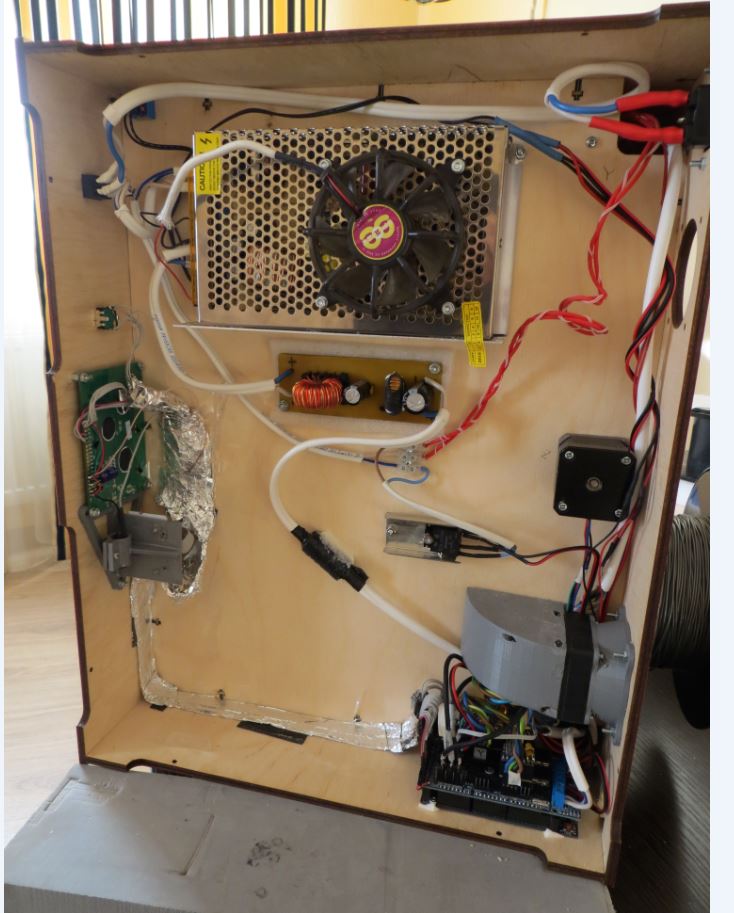

tuxmen писал(а): ↑
25 ноя 2018, 17:14

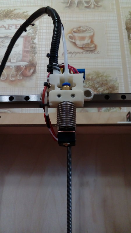

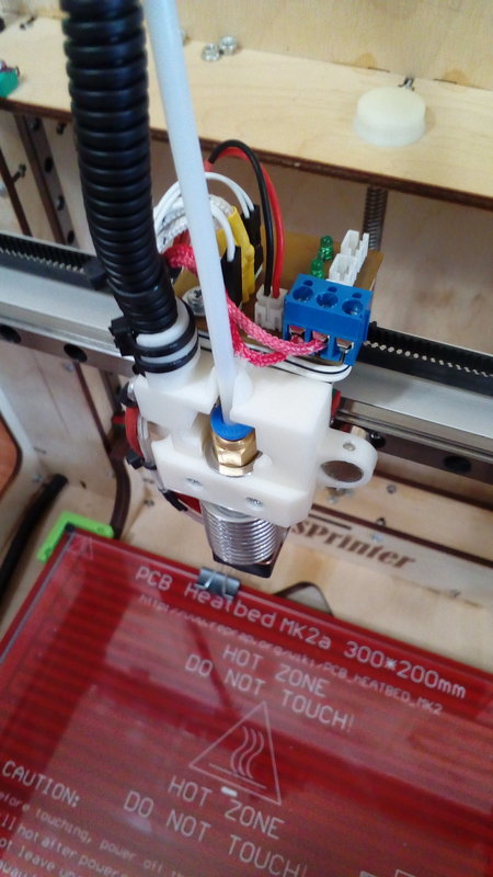

Собрал, из КИТ
красиво все так собрано, но от БП прям мурашки, 600В на входных конденсаторах все таки...

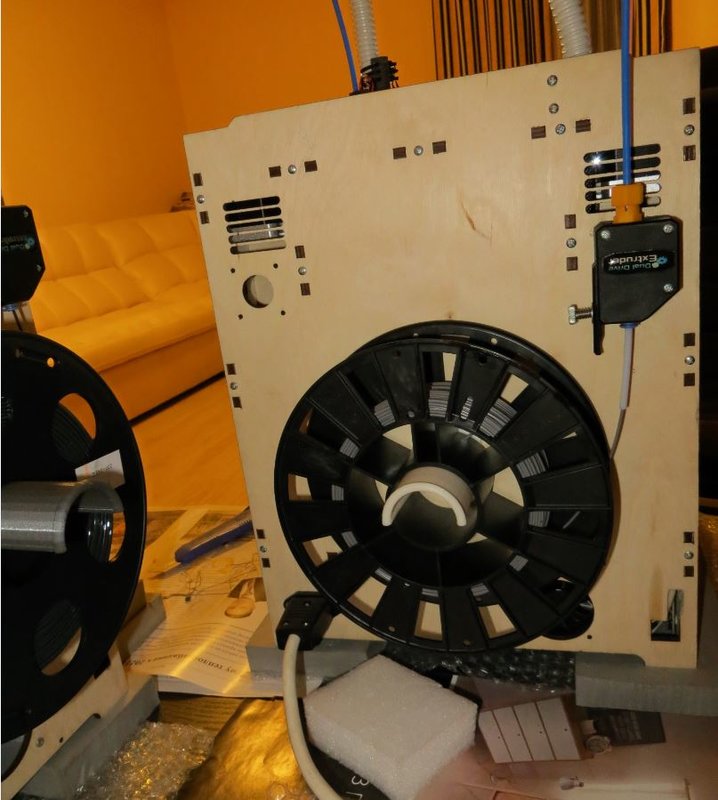

СПринтер 232 ПРО

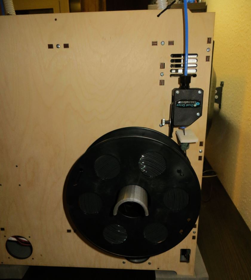

Btech Dual Drive 11.JPG (69.22 КБ) 13329 просмотров

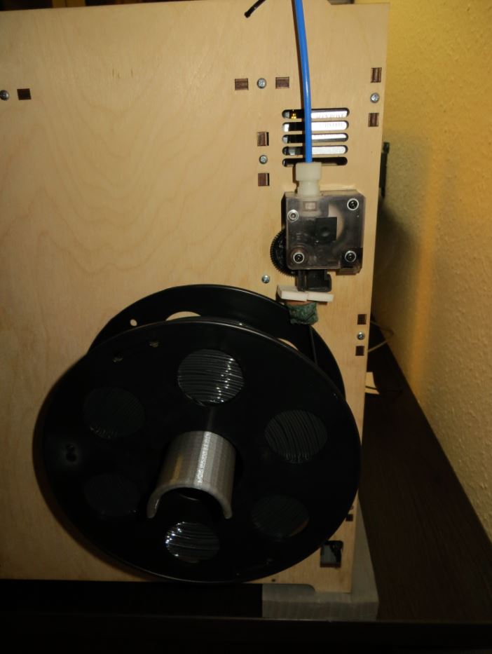

Титан экструдер.JPG (55.69 КБ) 13329 просмотров

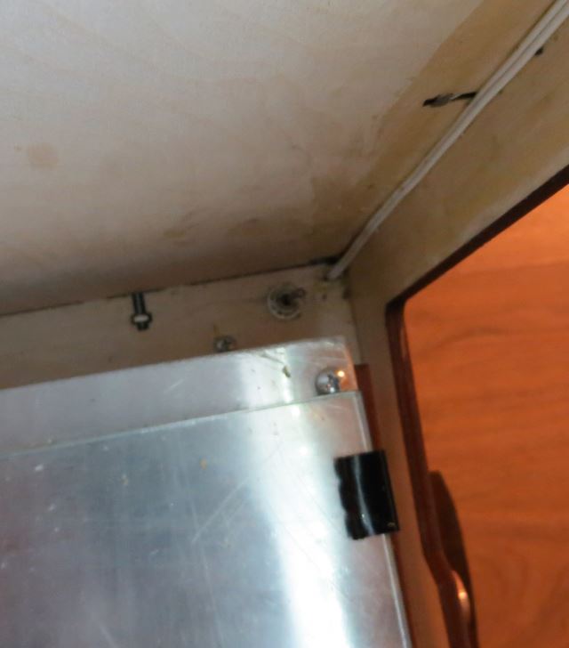

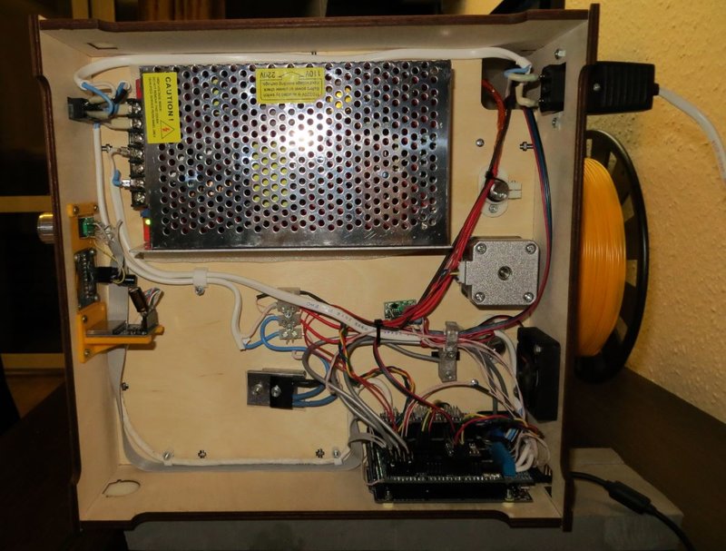

Подвал. По центру электронное реле для силиконового нагревателя стола на 220 вольт. Также собран дополнительный фильтр питания. Плата 32 бита DUE+RAMPS1.5.

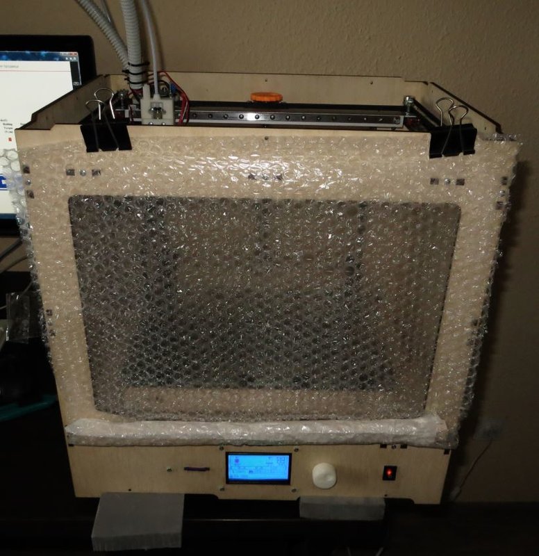

Термокамера

Воздуходувка в подвале зачем в потолок дует? Или я чего то не понимаю?

Там дна нет. Просто в первоначальном виде провода не давали её установить. А так поток и прямой и отражённый от стенки. И как оказалось, с такой установкой- обдув эффективнее.

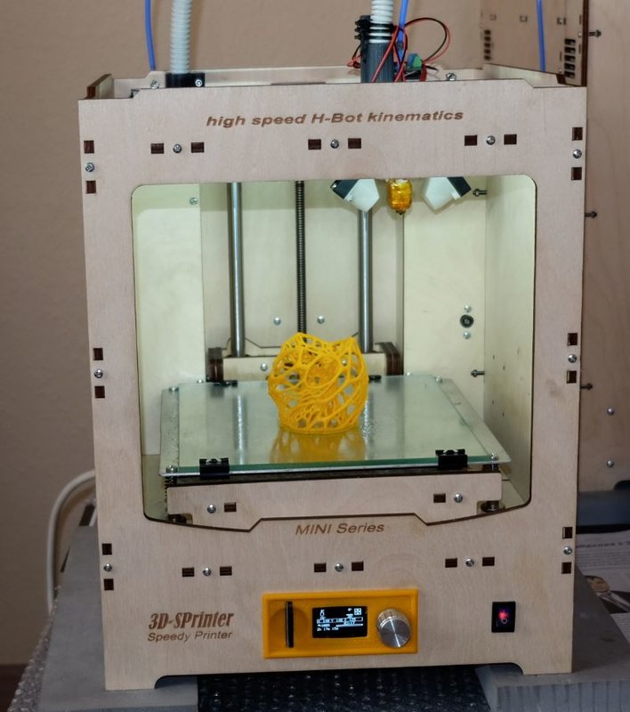

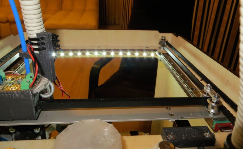

SPrinterMINI
Сделал себе второй принтер для печати мелких деталей на 232Про поставил сопло 0,8 мм, а на Спринтер МИНИ 0,4 мм. СПринтерМИНИ очень нравится. Решил и СЮДА часть фотографий сдублировать.
Про выбор Между - 232 и МИНИ - 90% задач справляется МИНИ. МИНИ в силу геометрии и печатает лучше мелкие детали, хотя комплектующие одинаковые - тут сказываются большие размеры у 232 и соответственно большие отклонения при печати. Если выбираете СЕБЕ первый принтер и у вас мало места - то лучше МИНИ нет варианта. У него оптимальная размерность печати. Если с местом , где будет стоять принтер нет проблем, то 232ПРО практически закроет все потребности в 3D печати для дома. Про принтеры для производства не говорим, так как для производства надо учитывать производственную специфику - конкретику потребностей.
От МИНИ только положительные эмоции в целом.

Сперва стоял самонапечатанный экструдер ТИТАН и тоже очень даже неплохо печатал.

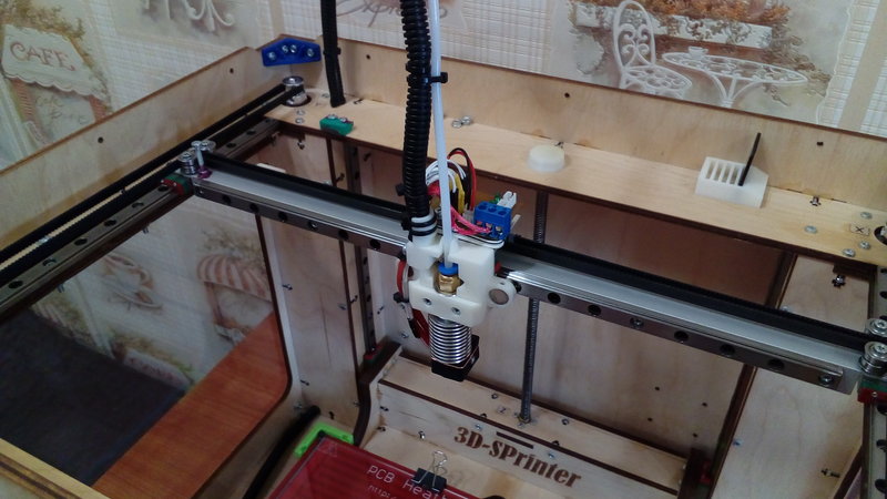

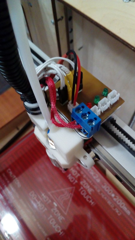

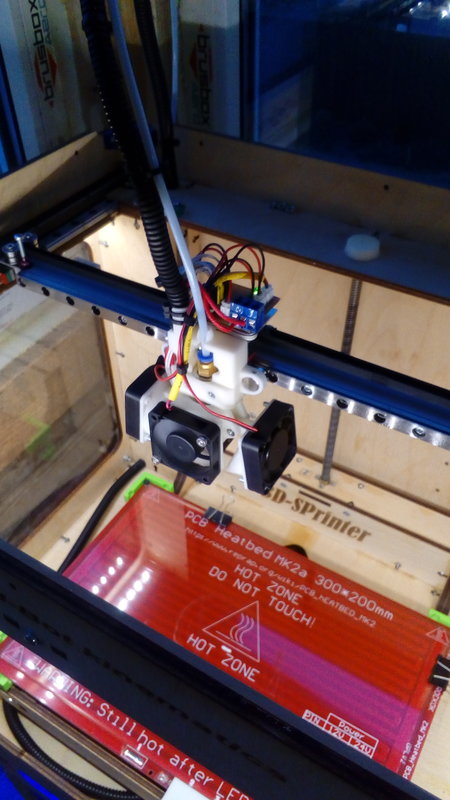

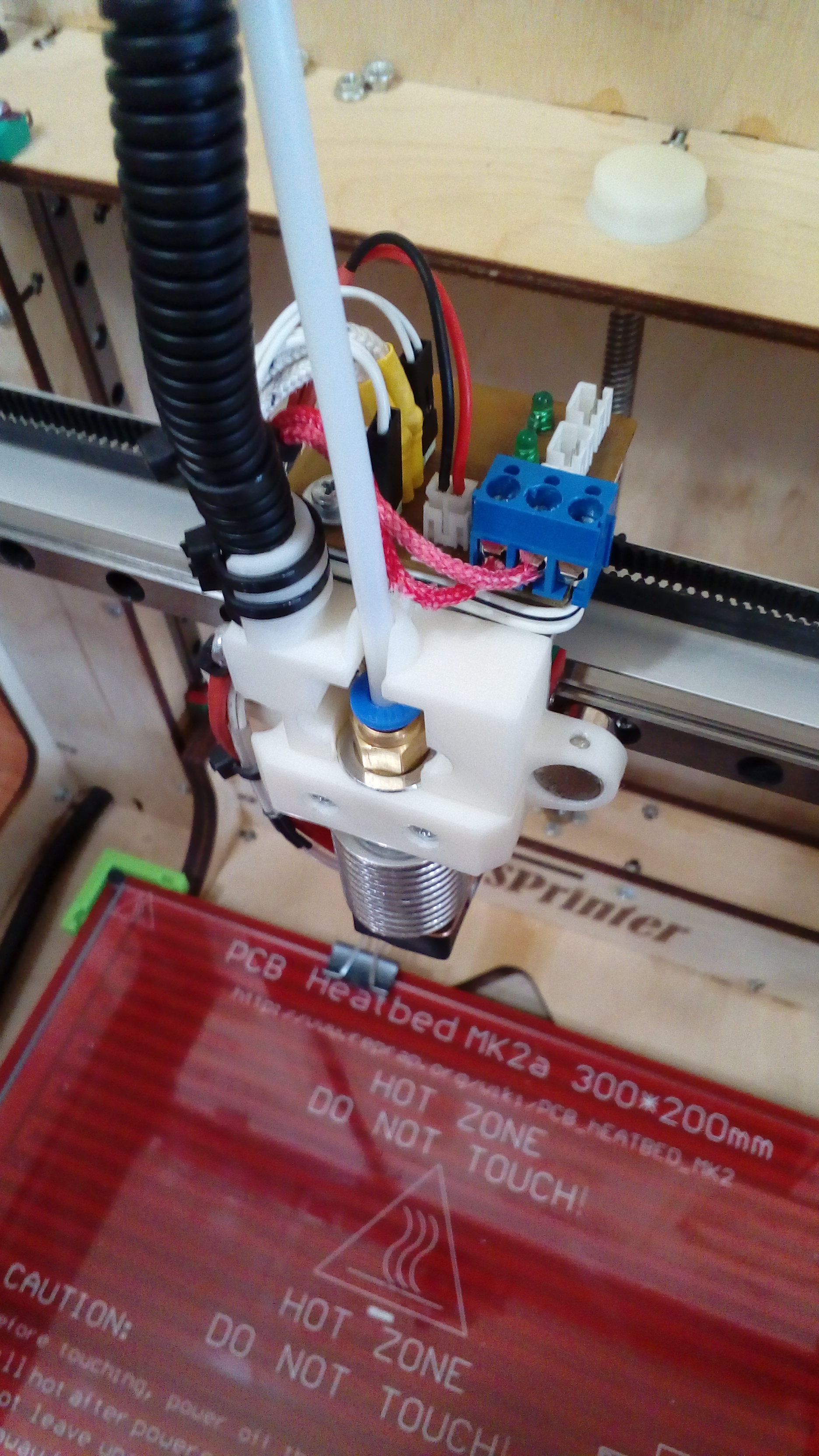

Решил показать свой Спринтер и его всеми так "ненавистный" шахид-дизайн). Может не прям все красиво, зато очень удобно теперь. Все снимается и меняется за пару минут, а то и быстрее.
Светодиоды подсказывают, все ли включилось, работает. В темноте красиво выглядит) :) :)
Все ветряки на 40мм теперь. Ничего никуда не упирается - размеры стола остались так же 300 х 200мм.

Если всю ветряковую систему развернуть на 180* - то обзор места печати заметно улучшится. :)

Вот да, обзор чуть затруднен конечно, но мне пока не мешало увидеть как он начинает печать. Может из-за того, что пока идут крупные детали по заказам.
А так да, замечание очень кстати. Как-нибудь попробую развернуть.

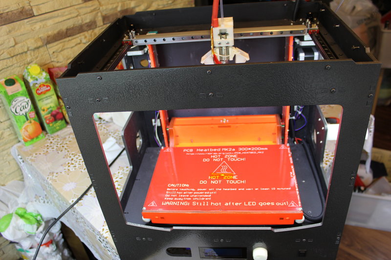

Тоже выложу свой)

Хаммерайтом покрашен? Видно "молотковый" эффект)

Не, в автомагазине брал в балончике, с молотковым эффектом) название к сожалению не помню уже. В живую выглядит как сейф-добротно и тяжело :D

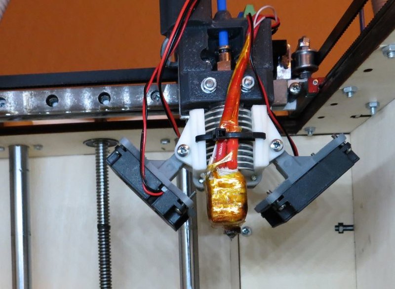

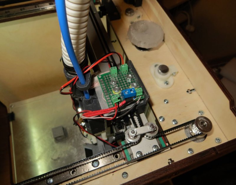

Добавлю фото нового обдува для МИНИ - на штатный держатель приделаны 40 -турбинки.
Экструдер Дуал Драйв от Треугольников

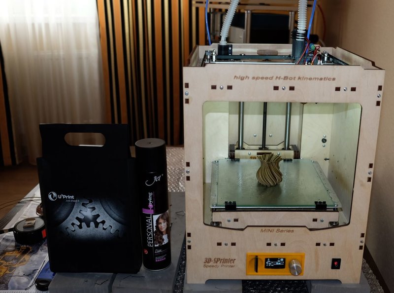

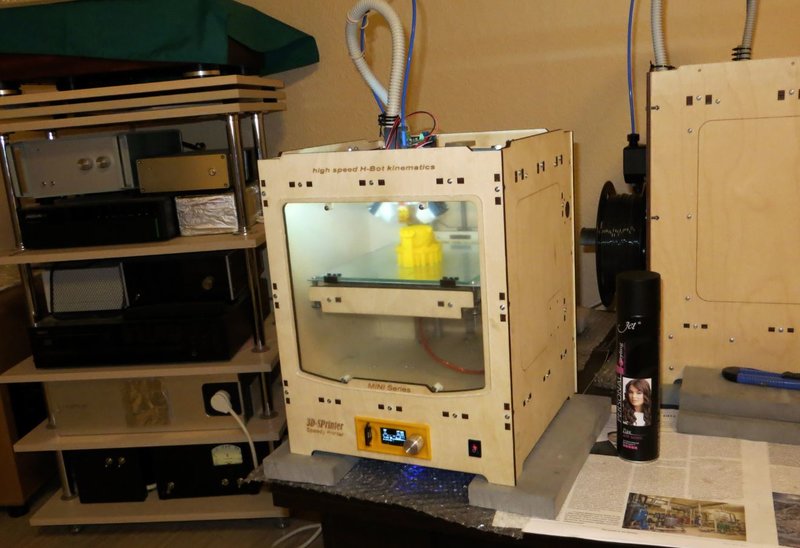

Немного разбавим общим планом СПринтерМИНИ, печатаю на лак для волос
Пример печати

Непрочитанное сообщение 3D-SPrinter » 09 апр 2019, 19:49
09 апр 2019, 19:32
Вот это, кстати, самый толковый вариант. Сам хотел так сделать.
А потом подумал - нафига, если у меня 30-ки крутятся на пониженном напряжении не больше 50%?
А всё потому, что просто не пытаюсь печатать мелких гномиков из ПЛА. :D
