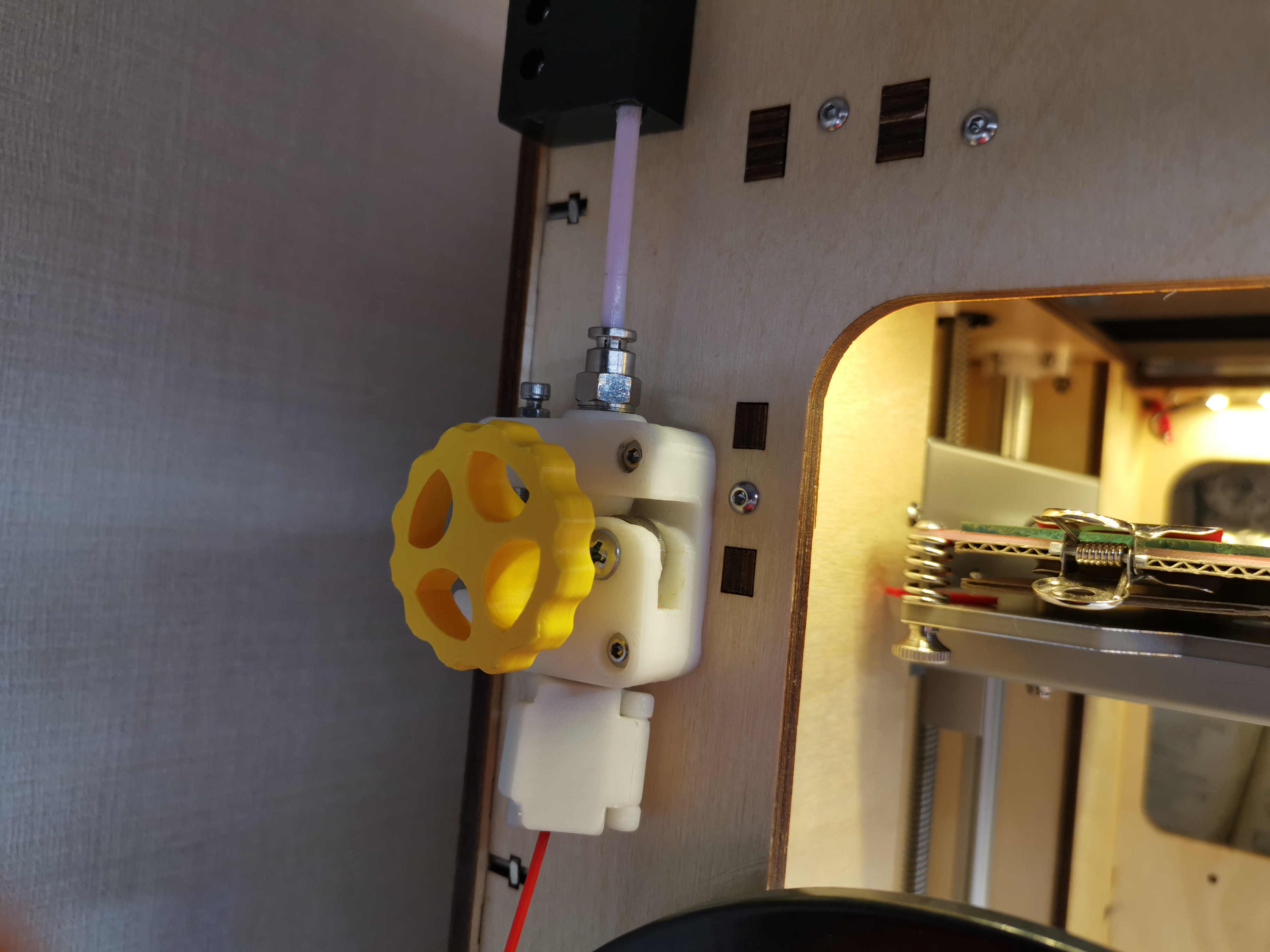

Непрочитанное сообщение Mazayac » 15 май 2020, 21:05
3D-SPrinter, более того, я активно пользуюсь его открытостью, поставив ручку:
Регулярно помогает и в процессе заправки прутка, и пластика чуть подать перед печатью, если юбку забыл включить в слайсере, и контроль работы экструдера отличный визуальный.
Сообщения: 11056
Непрочитанное сообщение 3D-SPrinter » 15 май 2020, 21:16
Mazayac писал(а):
15 май 2020, 21:05
поставив ручку:
Тоже пробовал ставить крутилку (правда, гораздо меньшего диаметра) - удобно! :idea: :D

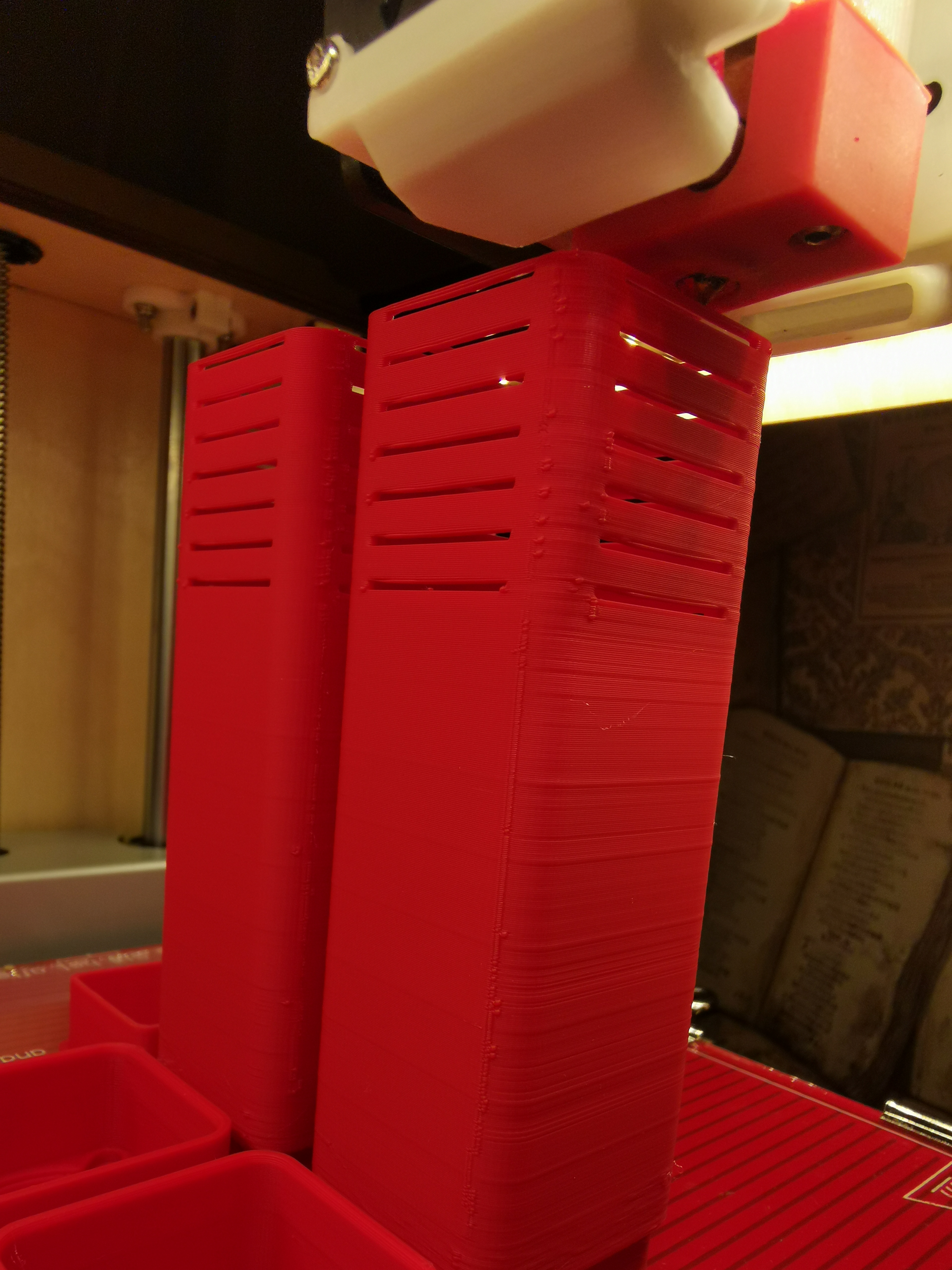

Непрочитанное сообщение Mazayac » 16 май 2020, 02:14
Хм, поставил ровный "столбик" на печать и вижу странную картину: стенка вдоль оси Y - гладкая (только воблинг с шагом 8мм имеется, надо POM гайку на обычную сменить), а вдоль X - страшненькая... Что бы это могло быть?
Сообщения: 11056
Непрочитанное сообщение 3D-SPrinter » 16 май 2020, 04:49
Mazayac писал(а):
16 май 2020, 02:14
Это эффект начала износа Y-рельс в Н-Боте. Движение по Y - оба мотора тянут X-балку в одну сторону за концы. Движение по X - моторы тянут в разные стороны и перекашивают балку. Кора тоже не решает эту проблему полностью. Решает проблему только обычная картезианская кинематика с Х-мотором на Х-балке. Но это утяжеляет Х-балку вдвое со всеми вытекающими последствиями. :(

Непрочитанное сообщение Mazayac » 16 май 2020, 16:49
16 май 2020, 04:49
Снял с печати - оказывается все стенки одинаковые, подсветка подвела.
Рельсы в идеальном состоянии, по крайней мере я ни люфтов, ни заеданий не чувствую.

Сообщения: 11056
Непрочитанное сообщение 3D-SPrinter » 16 май 2020, 17:18
Feym писал(а):
16 май 2020, 13:39
рельсы сразу плохие?
Отчасти, это Н-Бот сразу плохой. Но эта кинематика настолько технологична (неподвижные моторы), что ради этого стОит немножко пожертвовать качеством печати.
Mazayac писал(а):
16 май 2020, 16:49
подсветка подвела.
Ну и отлично. :idea: А освещение сверху - да, проявляет любые дефекты печати.
