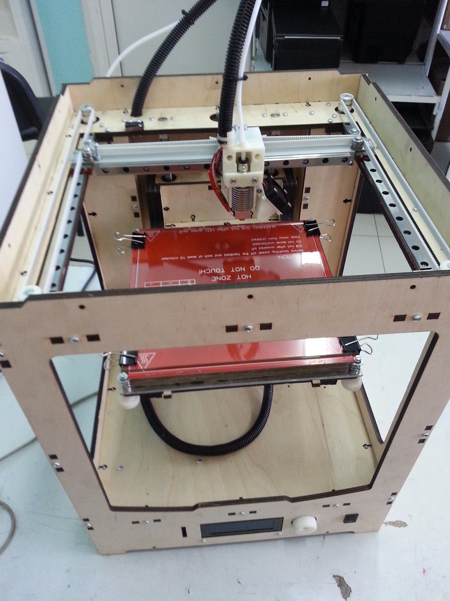

Добрый вечер Евгений есть фото общий план сверху как рельсы стоят и каретка на них?

707dm писал(а):Добрый вечер Евгений есть фото общий план сверху как рельсы стоят и каретка на них?
Фотка давнишняя, но общий план вот, с тех пор изменилось немногое

в самом конце я показал как раз место, где не совпадают отверстия

всё понял почему 3 рельсы
