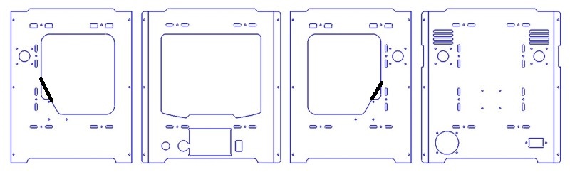

косынки в окнах не так уж сильно мешают
А так?

А какой практический смысл в этих косых срезах? Без боковых катушек логичнее сделать так:
Смысл: оставить крепление катушек и увеличить окно, кому не надо сбоку катушки. Три винта выдержат 1кг?

В этом есть смысл. Но надо тогда замоделить кронштейн катушки без верхнего уха, при том левый и правый вариант. Но это не проблема, подумаю.. :)

На трёх винтах только как-то так нетривиально получается:
Двигать катушку назад нежелательно, потому что она выходит за пределы корпуса и главное - угол входа прутка в экструдер на полной катушке нехороший получается (может пруток закусывать).

В принципе, можно ещё немножко сдвинуть катушку и увеличить окно:
Наверно, такой вариант можно считать оптимальным.

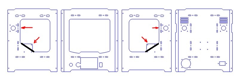

А так не лучше?

А так не лучше?
Не знаю.. :? Уменьшает площадь окна. Но тоже вариант.
