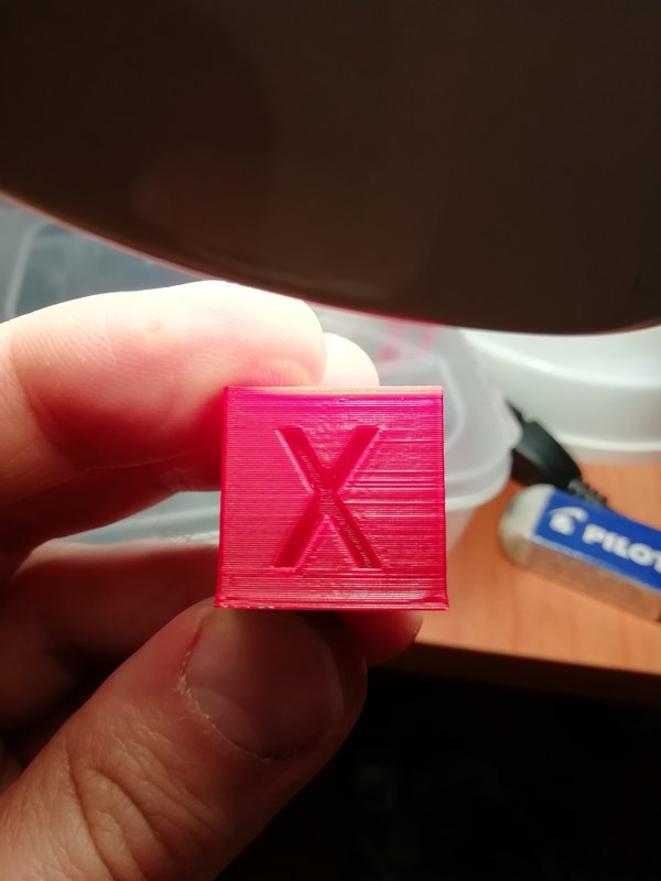

Shaman писал(а):
21 май 2020, 19:01
Похоже на проскальзывание шпули на одном из моторов. Подтянуть и повторить.
Проверял перед печатью. Всё там сильно затянуто. Попробую снять и по новой закрепить.
21 май 2020, 19:02
Проверяйте напряжения на подстроечниках драйверов, чтобы ток на моторы был 1А для XYZ и 1.3-1.4А на экструдер.
При первой пробной печати там вообще дикое смещение было. Подправил - стало лучше (результат выше выкладывал). Там странности с подстрочником. Значение при подстройке резко скачет. Его каким маслом смазать можно?

TKB писал(а):
22 май 2020, 12:05
Любым машинным, лишь бы не подсолнечным. А лучше заменить.
Ну и если с драйвером проблемы, можно предположить, что шпули (шкивы) ни при чём, тем более уже проверены.
Можно попробовать проблемный драйвер переставить например на ось Z. Если дефекты печати переместятся вслед за ним туда же, разбираться с ним. В идеале поменять, чтобы голова не болела.

TKB писал(а):
22 май 2020, 12:05
На сколько резко скачет значение? Там очень маленькие подстроечники, нужно крутить очень медленно и нежно (что бы не чего не повредить). Смазывать не рекомендую. Лучше снять драйвер и посмотреть под большим увелечение, есть ли повреждения. Равномерно ли прелегает средний контакт при вращение.
А ещё как у вас сделано охлаждение? Драйвера на X-Y, греются очень хорошо. Ставить два радиатора, рекомендуется не просто так.

Непрочитанное сообщение TKB » 22 май 2020, 15:05
Sat писал(а):
22 май 2020, 14:35
Там провода мешают вытащить плату Лерж. Фактически на ощупь, с последующим замером. В этот раз сперва провода мешающие отсоединю, чтобы наверняка отрегулировать.

TKB писал(а):
22 май 2020, 12:05
Это неисправный драйвер, его лучше заменить.
