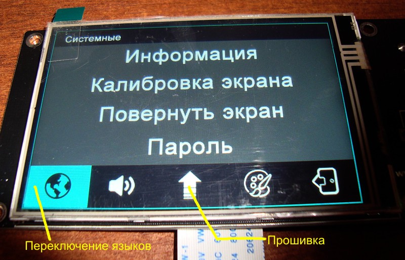

На всякий случай сообщаю - появился русификатор для Lerdge (версия прошивки от 4.3.0 и выше).
Перевод довольно прямой, не китайский, но на английском привычнее..
Lrdge_RUS_ENG.rar
(285.08 КБ) 272 скачивания
