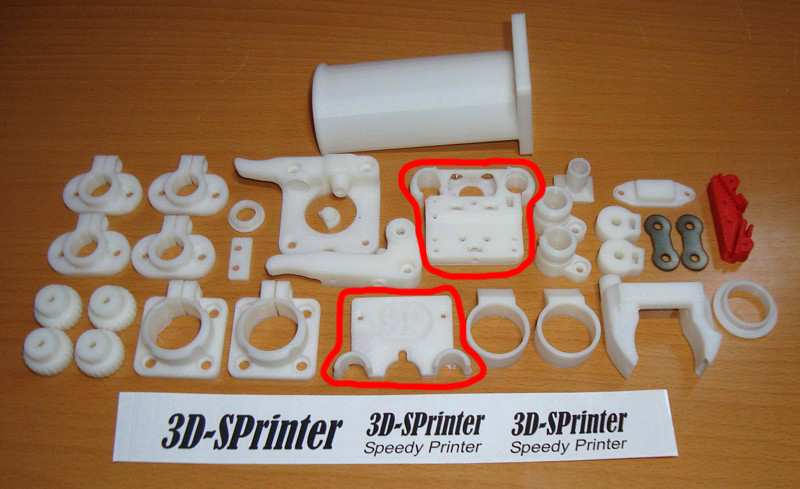

Хочу попробовать перевести принтер на coreXY, но не могу понять, как при текущих деталях (на голове) сделать крепление ремней? Скорее всего необходимо менять некоторые детали, пересобирать голову? Есть макеты необходимых деталей головы, чтобы крепить ремни коры на ней?
Кроме этого не нашёл в архивах пластиковых деталей для принтера (в первом посте) деталей, отмеченных на фотографии.
Достаточно заменить натяжитель ремня. Ремень там неразрезной, крепится насквозь саморезом. Модельки в приложении. Но я бы не рекомендовал экспериментировать с Корой. Потому что она даст малозаметный эффект только на очень сильно изношенных Y-рельсах, а такие раздолбаные рельсы лучше поменять. В остальных случаях при поле печати до 300 по Х никакого положительного эффекта от Коры не заметите.
belt_core.rar
(1.66 МБ) 398 скачиваний

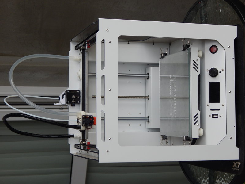

Закончил развлекаться со сборкой. Получилось как-то так...
Сообщения: 11056
Re: Антикризисный 3D-SPrinter Universal 2121/2621
Непрочитанное сообщение 3D-SPrinter » 25 апр 2023, 16:37
Поздравляю и желаю удачной печати! :idea:
