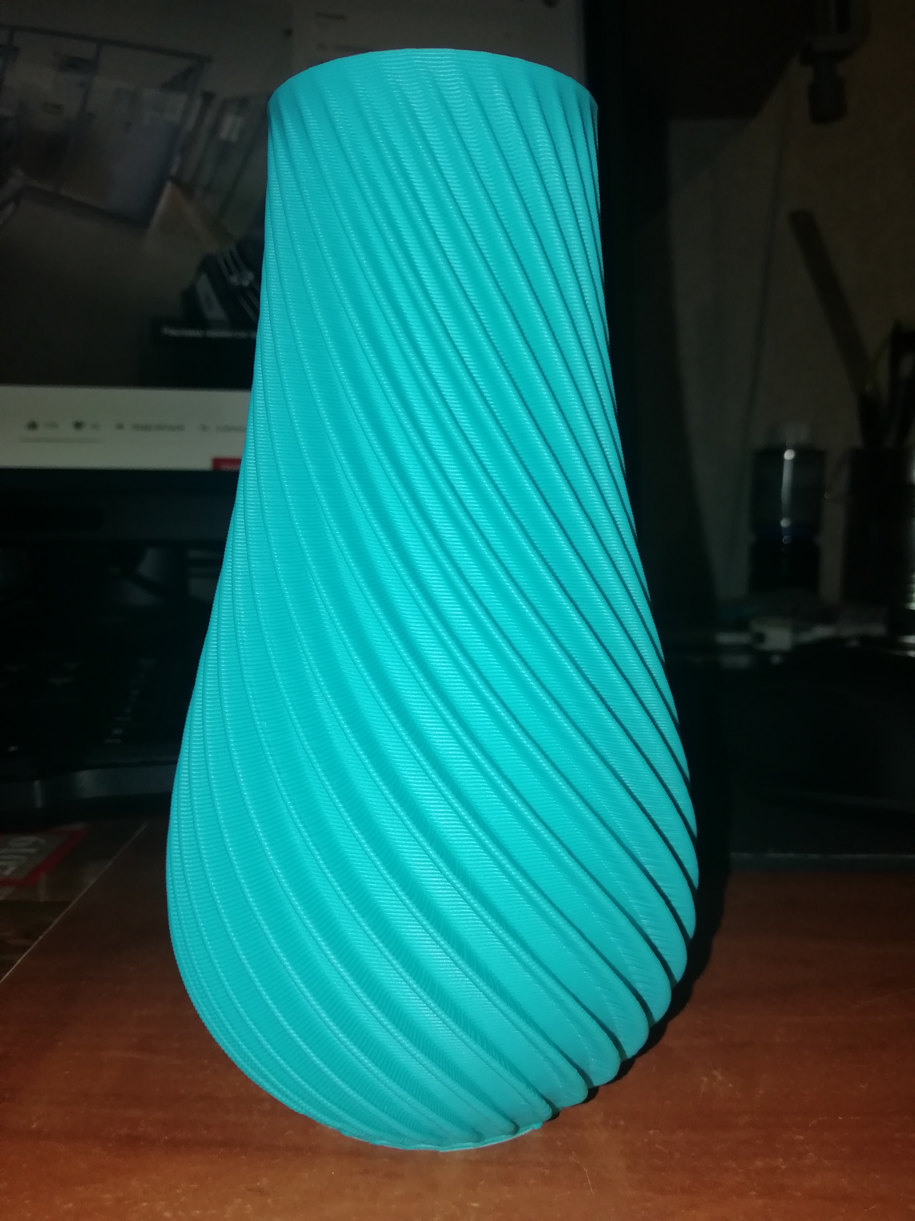

Брал для попробовать. Пластик странный. Печатал мелкую, декоративную рамку... Пластик течет и сопливит, так и не добился результата, АБСом отпечатал.
Для каких задач этот пластик применяете?
Я как то не понял его смысла.
На фото "гавайская лагуна" фдпласт. Сопло 0.8, слой 0.5., тепература 240, скорость 60мм/с, высота модели почти 200мм, в режиме вазы.

Непрочитанное сообщение Feym » 24 июл 2020, 16:10
Sat писал(а): ↑
24 июл 2020, 15:36
а вот тут странно, на хипсе фдпласта наоборот ретракты по 3-4мм и соплей никаких, печатал абсом от грега другую деталь с частыми перемещениями - ретракт 9мм на скорости 80мм/с и все равно сопливит, а на периметрах уже артефакты
Sat писал(а): ↑
24 июл 2020, 15:36
отличная постобработка шкуркой
Sat писал(а): ↑
24 июл 2020, 15:36
вроде очень хорошо выглядит по качеству
и воблинга незаметно :?

Непрочитанное сообщение Sat » 24 июл 2020, 21:51
Feym писал(а): ↑
24 июл 2020, 16:10
Да выглядит хорошо, артифактов почти нет, и даже почти герметичная ваза получилась. Но воблинг есть. На данной вазе его не заметно, потому что слой 0.5 мм. Там такие толстые слои, что ни чего не видно :D . А ещё, печать в режиме "вазы" хорошо скрыват воблинг.

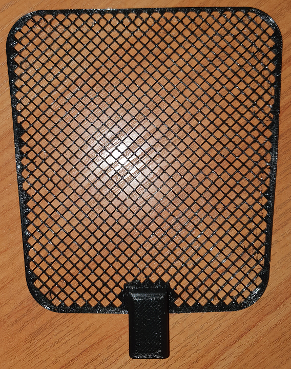

Вчера приехал TPU от FDPLAST. Филамент очень мягкий, даже не ожидал. Чуть жестче, чем рыболовная резинка. Но, печатать на боудене можно.
Для примера.
При толщине 1.6мм., мягкий, как тряпочка.

Непрочитанное сообщение Sat » 25 июл 2020, 00:31
AndrK писал(а): ↑
24 июл 2020, 22:51
Для примера.
А с какими параметрами отпечатано? Хочу попробовать.

AndrK
Сообщения: 758
Поблагодарили: 63 раза
Непрочитанное сообщение AndrK » 25 июл 2020, 08:51
Sat, Температура 200/50. Скорость 20 везде, первый слой скорость 15. Ширина линии 0.48(сопло 0.4) Поток 100% Ретракт выключен, небольшой обдув
