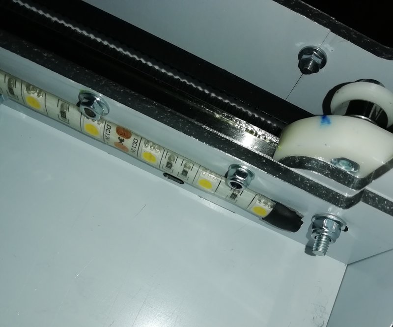

Я сегодня чуть не спалил принтер. Китайская светодиодная лента с паршивеньким липким слоем начала отклеиваться, провисать и в конце концов стальная прищепка стола за неё зацепилась и получилось короткое замыкание с клубами дыма.
Всё воняет, провода сплавились, один практически перегорел, на плате Lerdge разъём оплавлен, ключ-транзистор очевидно пробит.
Вывод: обязательно надо ставить соответствующие предохранители на все цепи, выходящие из Lerdge: нагреватель хотенда, кулеры, светодиодная лента.
Сама плата никакой защиты не обеспечивает.

Непрочитанное сообщение Sat » 29 мар 2021, 22:22
Mazayac писал(а):
29 мар 2021, 19:14
Китайская светодиодная лента с паршивеньким липким слоем начала отклеиваться...
Проверил у себя:
Лента водонепроницаемая в силиконе
Концы заделал термоусадкой
Приклеена на двухстороннем скотче 3М (как изолятор)
Вроде надежно... :?:
А по поводу предохранителей. Замечаю их на платах SKR и подобных. Прямо автомобильные предохранители! А лердж получается обделили :cry:

schs
Сообщения: 350
Откуда: Apatity
Благодарил (а): 79 раз
Поблагодарили: 32 раза
Непрочитанное сообщение schs » 30 мар 2021, 09:24
Mazayac писал(а):
29 мар 2021, 19:14
Я ставлю ленты на алюминевой основе, крепление на болты. Монументально и надёжно.
