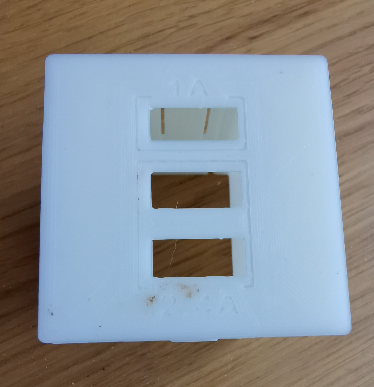

Alex Post, должна отваливаться - она и отваливается, но как правило либо сразу падает внутрь периметра детали, либо затаскивается соплом.
Всё бы ничего, но на светлых пластиках этот подгоревший кусочек портит лицевую поверхность. Это при использовании "юбки", с "каймой" принтер вроде успевает закатать его в саму кайму.

Daeamon, проверил - бесполезный код. При прогреве сопла из него успевает вытечь колбаса, которую код не убирает и она волочётся к началу печати.
А баббл остаётся на стекле, вот только толку-то.

Мне вот интересно не проще перед самым началом печати соплю пинцетом убрать ( всегда так делаю ) и ни каких проблем . Конечно программно интересней убирать но есть не маленькая вероятность что сопля останется и испортит деталь ( в случае со светлым пластиком ) так что лучше ручками убрать .
