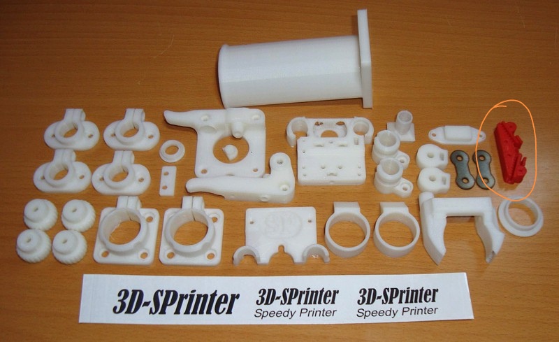

Непрочитанное сообщение SergCh » 18 дек 2023, 08:31
Андрей, день добрый!
Печатал большую деталь из абс с термокожухом. И то ли с температурой переборщил, то ли тормокожух слишком герметичный, но вот держатель ремня (на фото который) поплыл. Разжались усы, держащие ремень, ремень выскочил, ну и т. д...
Может бывают аналогичные замки из металла, или этот напечатать из чего-то более термостойкого?
Сообщения: 11056
Re: 3D-SPrinter Universal 2121/2621/2626
Непрочитанное сообщение 3D-SPrinter » 18 дек 2023, 16:43
SergCh писал(а):
18 дек 2023, 08:31
Добрый день! Из АБС можно напечатать. Моделька в приложении.
belt_univ.rar
(159.88 КБ) 393 скачивания
Ещё концы ремня посередине можно стяжкой зафиксировать.
belt_termo.rar
(740.58 КБ) 410 скачиваний
Я сейчас как раз допиливаю модель PRO-2 Universal с термоконтролем в пассивной термокамере, чтобы подобных проблем не случалось.
