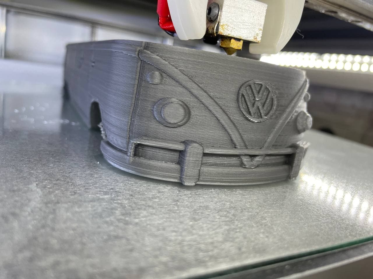

Заполнение 40%, слой 0.25, PLA, температура хотенда 220, стола 60, скорость 80мм
Печатается модель микроавтобуса:
А как диагностировать перебои с экструзией? хотя бы локализовать проблему - в экструдере или хотенде?
Разогреть сопло до рабочей температуры, перейти в режим ручной подачи пластика, выбрать шаг 10мм, отметить сантиметров 20 от входа в фидер (кусочек изоленты обернуть на прутке), пошагово 20 раз подать пруток с небольшим интервалом (чтобы между нажатиями успевали выдавиться эти 10 мм), понаблюдать за тем, что идёт из сопла (в идеале - ровная колбаска, без завитков поросячьим хвостом и без пузырьков) и пришла ли в итоге метка вплотную к фидеру.
Ещё макрофото зубчатой шестерни фидера может помочь.
Судя по фотке, с экструзией там всё нормально. Если бы были пропуски, их сразу было бы видно в виде щелей между слоями. В данном случае всё печатается абсолютно нормально. Единственная проблема - много косяков от слайсера. Если хочется улучшить качество печати, нужно разбираться с настройками Прюши-слайсера и методом тыка подбирать оптимальные режимы для каждой модели и каждого типа пластика. С помощью слайсера можно значительно улучшить качество печати. А с механикой там и так всё ОК.
