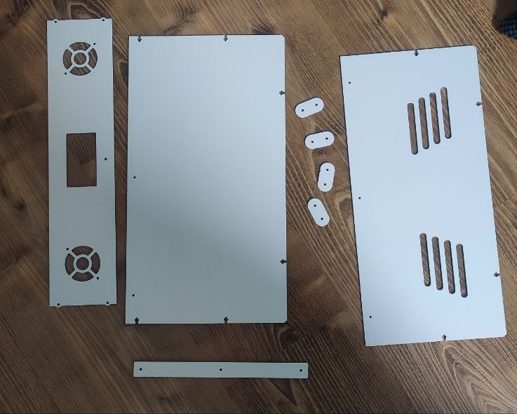

Всем добрый день.
Собираю потихоньку 2626 спринтер, пока что все красиво получается.
Подскажите для чего вот эти детали:

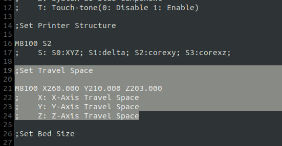

И еще вопрос: смотрю файл конфига lerdge с первой страницы этой темы и там внутри, если я правильно понял, размер Z - 203, а у 2626 в описании - 230
Это какая-то хитрость, или сразу на 230 можно менять?

Непрочитанное сообщение Alex Post » 18 янв 2024, 15:21
alexonchik писал(а): ↑
18 янв 2024, 14:42
Эту хитрость нужно выставить по реальному расстоянию от точки парковки по Z (она паркуется в максимум, т.е. внизу) до сопла. Миллиметр туда-сюда обычно удается отрегулировать пружинками, поэтому с точностью до миллиметра достаточно. Если есть 230 там - то можно сразу 230. Если нет - то ставить то что есть :)

Непрочитанное сообщение 3D-SPrinter » 18 янв 2024, 20:07
18 янв 2024, 14:42
В какой-то мере это действительно лишние детали. Слева передняя панель колпака, если есть желание поэкспериментировать с термоконтролем в термокамере. В эту панель вставляется термостат https://aliexpress.ru/item/100500258730 ... 1278373461 и пара вентиляторов 5010. Справа лежит дно принтера (сборное из двух частей). Его можно не устанавливать. Внизу лишняя планка стола. Ей можно заменить длинную планку, если собирать стол на Z-винте.
Можно сразу 230 поставить, только первый раз аккуратнее стол поднимайте, чтобы он в сопло не упёрся.
