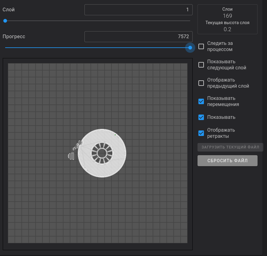

Сейчас просто XY уезжают на парковку потом едет стол .
evgenVST
Сообщения: 711
Откуда: Пермь
Благодарил (а): 84 раза
Поблагодарили: 34 раза
Непрочитанное сообщение evgenVST » 08 апр 2022, 00:01
Сделал вот так , сейчас сначала стол опускается потом XY паркуются . Так получше будет .
