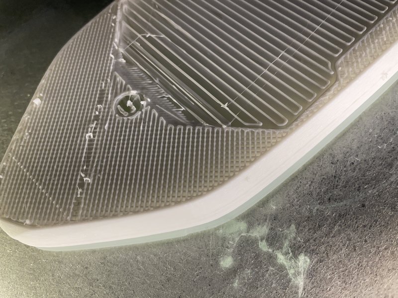

Непрочитанное сообщение 3D-SPrinter » 07 янв 2024, 14:27
borskiy писал(а): ↑
07 янв 2024, 14:14
Поднимите градусов на пятнадцать.
Можно даже до 235 температуру поднять. И ещё на всякий случай пластик высушить.

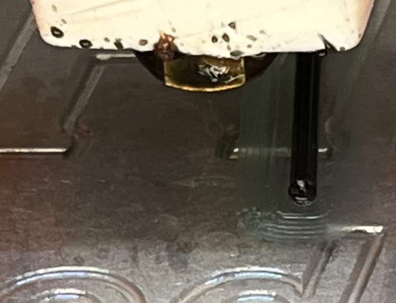

Непрочитанное сообщение borskiy » 07 янв 2024, 14:28
Кстати, судя по состоянию поддержек, экструзия вообще хромает. Или сопло забито, или не откалибрована подача прутка, или в экструдере зубчатые колёса зашлаковались и проскальзывают.
Непрочитанное сообщение 3D-SPrinter » 07 янв 2024, 14:39
borskiy писал(а): ↑
07 янв 2024, 14:28
Это само-собой, всё надо проверить. Но белый ПЭТГ такой поганый бывает, что рвёт заполнение даже при правильной экструзии. Был у меня подобный пластик, как будто мела в него насыпали. Только сушилка ему немного помогала.

Непрочитанное сообщение evgenVST » 07 янв 2024, 15:54
Было что то подобное вылечилось увеличением потока заполнения и уменьшением скорости заполнения . И да, температуру бы увеличить нужно +10-15 градусов.

Непрочитанное сообщение Legik » 07 янв 2024, 16:55
Спасибо за советы! Темп 230, поток увеличил до 105% обдув выключил. Стало значительно лучше! По железку проверю, но пробег меньше катушки.

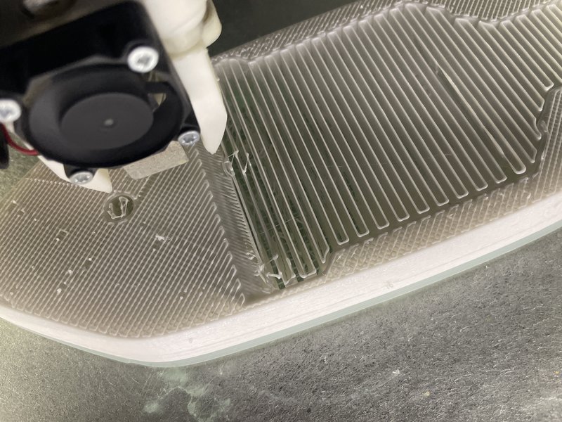

Непрочитанное сообщение borskiy » 07 янв 2024, 17:46
Legik писал(а): ↑
07 янв 2024, 16:55
На второй серии фоток видно, что шаблон заполнения у Вас стоит "зигзаг" (на чётных слоях в одном направлении, на нечётных - в другом). В таком режиме поток заполнения надо увеличивать до 130-150%.
Измените на сетку/треугольник, тогда можно выставить поток 100%.
ЗЫ Не понял, почему у Вас внутренние стенки не печатаются.

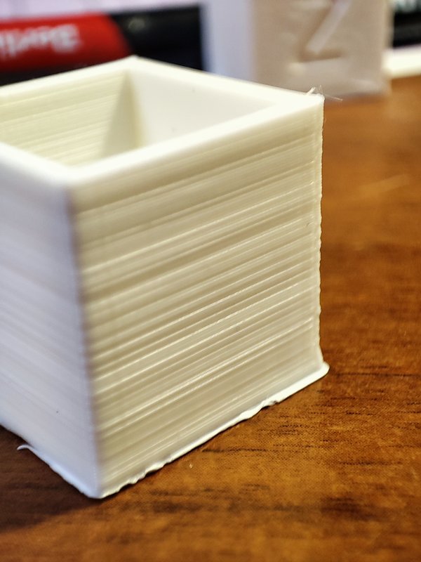

Непрочитанное сообщение Alex Post » 10 янв 2024, 09:02
Из опыта печати pet-g - это нифига не "быстрый" пластик, для качества в первую очередь нужно понижать скорость печати. Тоже как то страдал пропусками при печати pet-g ом, добился толку только снижением скорости печати до 60 мм/с Ну или альтернатива - ставить более толстое сопло. Из того же опыта, сопло 0.6 гораздо лучше справляется чем стандартное 0.4.

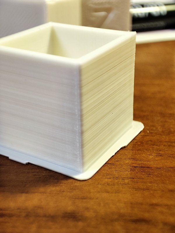

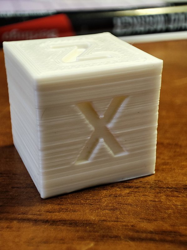

Доброго всем! Собрал 2626, но с печатью прям беда: слои все разные, причем рисунок на распечатках не повторяется. АБС.
Думал что это непромытые подшипники Z, снял промыл, пересмазал, перенатянул ремни - в целом не помогает. Под собственным весом и отключенным проводом мотора Z стол опускается https://www.youtube.com/shorts/pSasI_58Rwc, если отвинтить оба нижних шкива ремней - падает равномерно. При парковке со скоростью 30 видно как дрожит стол около подшипнииков. Драйвер А4988, 1.1В, но с TMC2209 картина не меняется. На Z тоже А4988. Куда копать?
Непрочитанное сообщение 3D-SPrinter » 12 янв 2024, 01:36
AlexBiT писал(а): ↑
11 янв 2024, 22:36
Куда копать?
Честно скажу, не знаю. У меня ничего похожего даже близко не получалось. ) Подозреваю, что не в столе дело, а в подаче пластика. Такое впечатление, что его раза в полтора больше положенного давится. Откалибруйте линейкой подачу пластика на экструдере. Подайте через менюшку экрана 100 мм прутка и измерьте линейкой вылезший хвост. Ещё проверьте, затянуты ли шкивы на моторах XY. Убедитесь, что трубка боудена упирается в сопло хотенда, а шестерёнка экструдера не пилит пластик и не проскальзывает.
