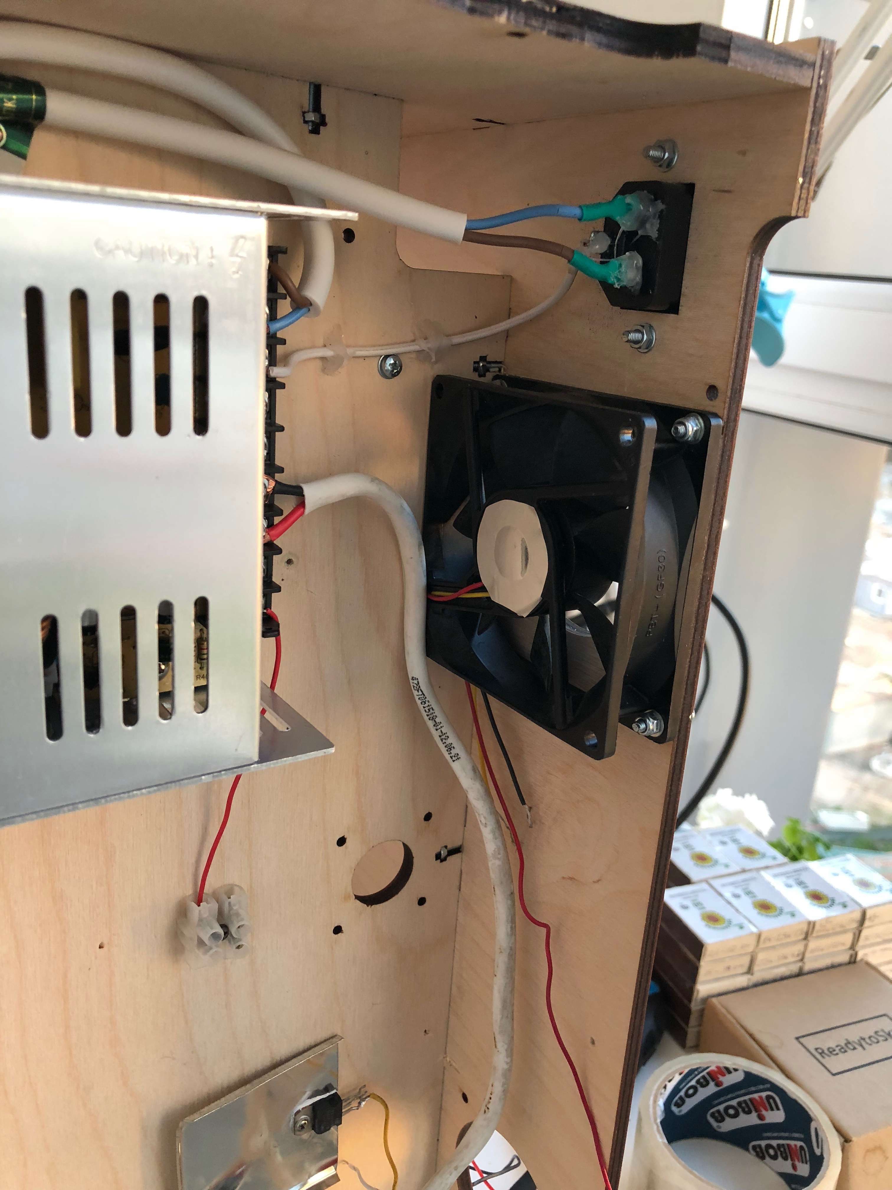

Beer100, я не вижу смысла в этом так как все равно нужно будет напечатать воздуховод для рампса. а как при этом добиться точных показаний с резистора, когда он будет под постоянным обдувом? да и греется там как транзистор стола, если он штатный, так и драйвера.

Он будет монолитом с радиатором на пасте. Если радиатор нагрелся, то и он тоже.

остается только транзистор хотенда, но он вроде как не греется. по крайней мере об этом не говорил ни кто. сам не трогал.
я сделал проще. поставил один dc dc на оба вентилятора и настроил их уровень шума сопоставимый с уровнем шума вентиляторов обдува детали.

Может такие попробовать . довольно тихие только установочное место поменять https://ru.aliexpress.com/item/12-2-80x ... 387.4eU59y

О том и речь, что они впритык, провода под ними уже не проложишь.

Я 60-ки последовательно подключаю, и их тоже почти не слышно. В общем, можно и так, и так сделать.

Просто подайте на них 9 вольт. Для охлаждения хватит, а работать будут тихо. И ресурс увеличится.

На холостом ходу у БП не крутится кулер. Это нормально? Он что, умный?

типа того... если откроете крышку, внутри выходного дросселя находится ейный "ум" (залито белой дрянью) за 50 центов
