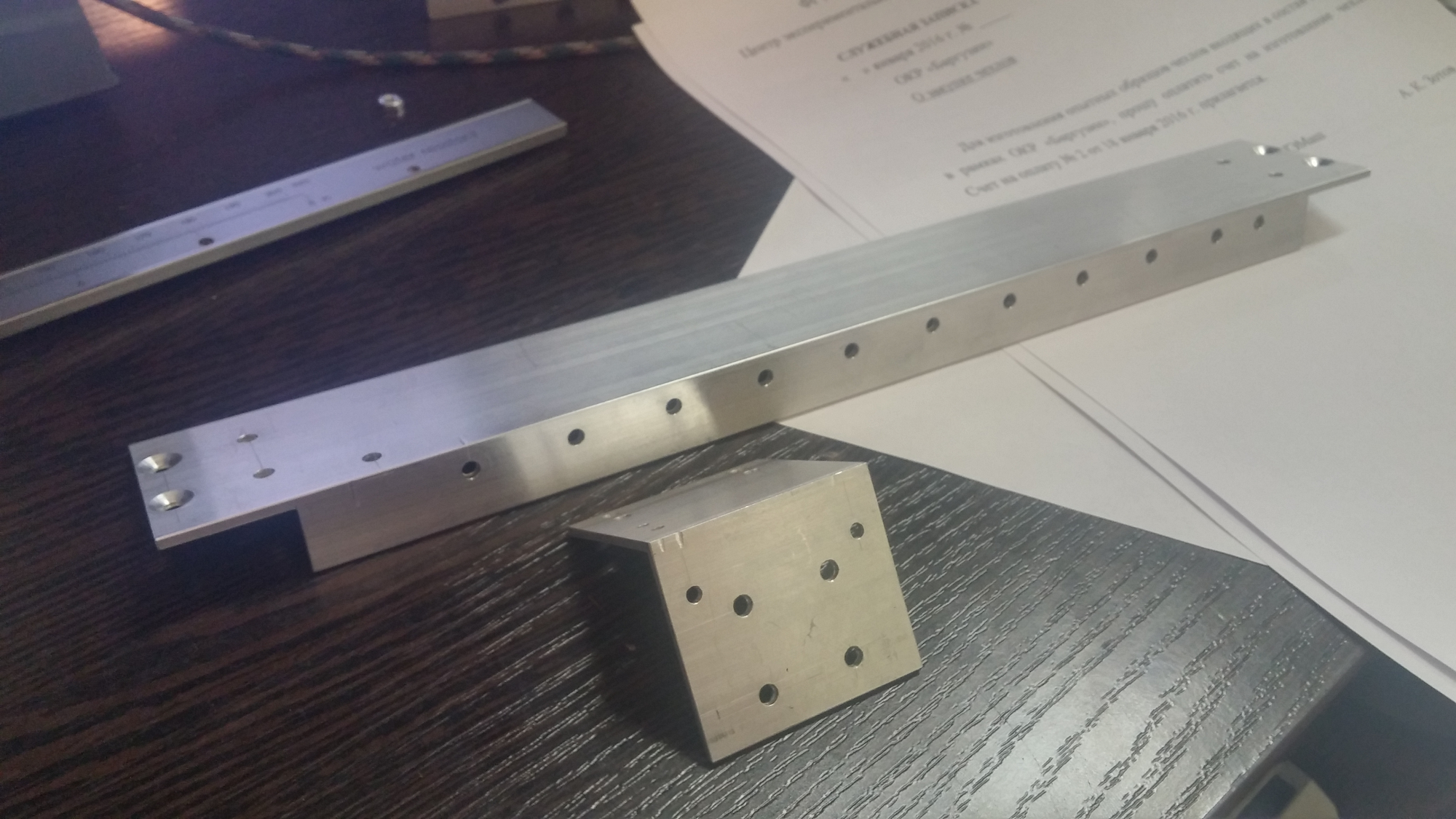

kostyankin писал(а):То есть я тупо измеряю расстояние между крайними отверстиями кареток, провожу линии на уголке, потом на штангеле выставляю 16мм и рисую кресты. Затем от первых линий откладываю 15мм и рисую опять линии, на них опять 16мм... Так ? Сорь , я просто немного туповат :)
Вот видео https://youtu.be/5tnYqpZPEv8?t=4m46s
Для точности лучше мерить всегда от базовой поверхности или точки. Если каждое новое отверстие размечать от предыдущего размеры могут сместиться.

vtoryh писал(а):Недолго распечатать чертежи, наложить на деталь и разметить керном по этому шаблону. получится не хуже, но точно быстрее.
Всегда так делаю, когда нет возможности сразу на станке насверлить. Гораздо быстрее чем каждое отверстие отмерять.
Главное не клеить шаблон, а то его ведет. Можно просто бумажным скотчем приклеить.
Никогда не видел применения такого способа на производстве, но сам использовал для разметки отверстий в корпусе Mendel90. В тот раз я узнал, что струйные принтеры печатают не очень точно :o
Потому что на производстве обычно делают либо серии на станках, либо единичные экземпляры.
А шаблоны применяются достаточно часто на производстве. например мебельный ящик для blum. на случай высокой загруженности станка, есть родные Blum шаблоны, в угол прижимаешь и сверлишь отверстия, чем с линейкой отмерять каждое отверстие. Можете поискать в инете шаблоны.. будете удивлены сколько их всяких продается.
А вот насчет струйника.. Он точнее чем лазерник, за счет отсутствия механической и температурной нагрузки на бумажный лист. :)

sansanich писал(а):Вот что такого сложного штангелем сделать разметку? Не понимаю. Зачем какие-то шаблоны печатать? А рельс крепится к уголку так, чтобы их грани совпадали судя по фото.
Сам сейчас жду посылку от Андрея.
Тогда проще просто на стол поставить уголок и рельсу, совместить центра и сразу просверлить один угол по рельсе, закрепить болтом чтоб центр не ушел, и второй край по той же схеме. потом все остальное.
Непрочитанное сообщение AKDZG » 22 янв 2016, 10:34
vtoryh писал(а):А вот насчет струйника.. Он точнее чем лазерник, за счет отсутствия механической и температурной нагрузки на бумажный лист.
Мне кажется там протяжка листа кривая была. Банально?!
vtoryh писал(а):Тогда проще просто на стол поставить уголок и рельсу, совместить центра и сразу просверлить один угол по рельсе, закрепить болтом чтоб центр не ушел, и второй край по той же схеме. потом все остальное.
Примерно так кондукторы устроены. Только на сверло дополнительно втулка одевается, чтобы не испортить эталонные отверстия. Получается быстро и ровно.

Честно говоря, не думал, что сверление нескольких отверстий может вызвать столько вопросов. Вроде бы можно наложить заготовку прямо на каретки, отметить центра отверстий маркером, или чертилкой и провести линии по угольнику. Дальше померить ширину уголка (24.8 мм), вычесть из неё 16 (расстояние между отверстиями на каретке), поделить на 2. Получится 4.4 мм надо отложить от краёв уголка. Это как бы на уроках труда в школе все делали. ;)
