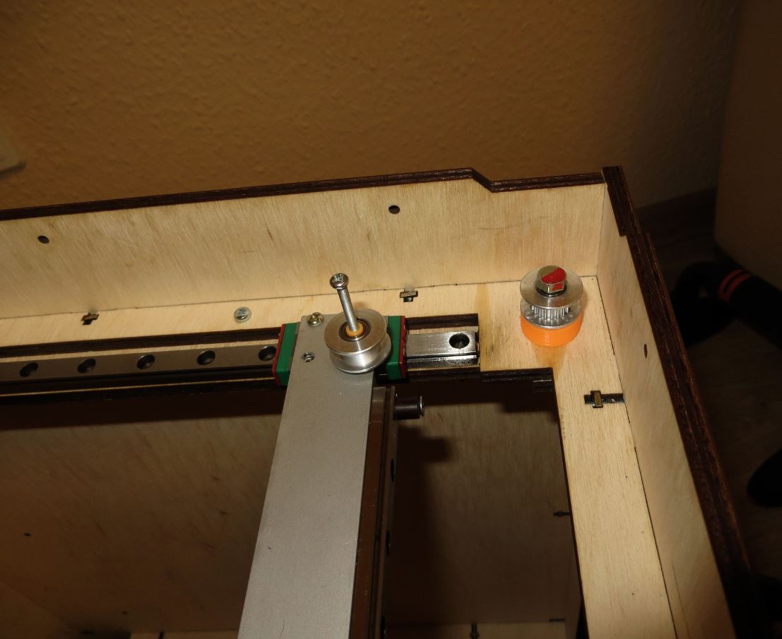

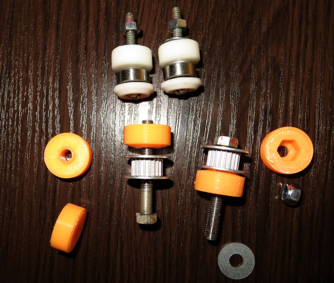

Непрочитанное сообщение Lenivo » 09 окт 2017, 05:07
Shaman писал(а): ↑
09 окт 2017, 01:37
А как по мне даже прикольная рябь, специально будешь делать не сможешь
Когда сравнивал пластиковые детали из кита и свои - увидел рябь на моделях из кита. А у меня нет ряби. У меня подозрение - что это , именно, положительное влияние применённой схемы XY-коре - потому как, все остальное схоже: и комплектующие одинаковые-из Китая, и электроника , и программное обеспечение.
Непрочитанное сообщение Shaman » 09 окт 2017, 10:27
09 окт 2017, 05:07
Так вроде известно, что эта рябь - следствие применения в качестве передних роликов натяжения простых подшипников 624 и является следствием перекладки зубов ремня на ролике. Полагаю, если поставить зубатую шпулю, то рябь исчезнет. Тож думаю напечатать что ли, посмотреть...
Непрочитанное сообщение Lenivo » 09 окт 2017, 10:31
Shaman писал(а): ↑
09 окт 2017, 10:27
То есть то , что я запланировал и поставил передние зубчатые ролики -должно помочь избежать ряби?

VGor
Сообщения: 28
Зарегистрирован: 07 мар 2017, 20:44
Имя: Вячеслав
Непрочитанное сообщение VGor » 09 окт 2017, 10:35
Подшипник в шпуле есть?
sansanich
Сообщения: 135
Зарегистрирован: 14 янв 2016, 10:33
Непрочитанное сообщение sansanich » 09 окт 2017, 10:38
У меня рябь появлялась при перетянутом ремне
